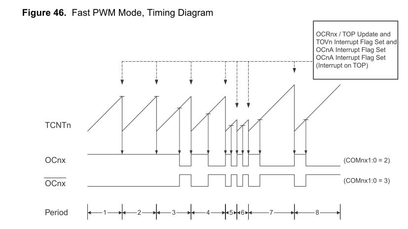

beim Durcharbeiten des ATmega16 Spec ist mir beim Fast-PWM zunächst mal
diese Unklarheit aufgefallen:
Im Anhang ist das Bild, laut Spec eine Fast-PWM Mode 15  bei der TOP
Wert durch OCR1A variabel gemacht wird.
Bei Erreichen von TOP (=OCR1A) schaltet der Ausgang OCnx auf HIGH. Kann
mir jemand erklären wie ich auf LOW schalte, also wann ist der Punkt
erreicht der im Bild als der Schnittpunkt am TCNTn Graph markiert ist?
Scheint ja auch irgendwas variables zu sein. Nur meinen einzigen
Freiheitsgrad, nämlich OCR1A habe ich ja schon für TOP benutzt. :-(
Welcher Mode ist denn eurer Meinung nach am besten geeignet um einfach
einen Motor mit unterschiedlicher Spannung zu versorgen?
Den Wert lege ich dann in OCR1A.
Ist also Mode 5..7 (Fast PWM mit festem TOP Wert) am besten für mich?
Ich versteh den Sinn der "Phase and Frequency-Correct" PWM nicht.

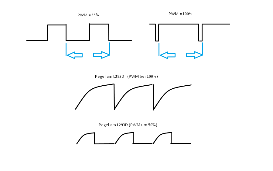

Ich habe heute am Oszilloskop gemessen - Bild !
In einer Schleife durchlaufe ich Werte von 0..255 und habe es beobachtet
- alles normal am PWM Ausgang.
Am L293D Ausgang hat es diese Haifischflosse die sich entsprechend
verändert (Messung allerdings ohne Motor).
Ist das normal so?
Ansonsten kann ich mir die Lücke bei 100% nicht erklären. D.h. ich
prodoziere hier gar nicht vollen Gleichstrom. Die Lücke ist 2µs lang.
Das ist genau 1 CLK(i/o)/8 lang:
CLK(i/o)/8 = OSC/Prescaler = 4MHz/8
Da fehlt genau 1 Schritt würde ich sagen, aber mehr als 0xFF kann ich
wohl nicht ins OCR1 reinschreiben :-(
Wäre sehr nett, wenn dies jemand kennt und eine Lösung hat
Die kurze Lücke ist vom Atmel :
The extreme values for the OCR1x Register represents special cases when generating a PWM
waveform output in the fast PWM mode. If the OCR1x is set equal to BOTTOM (0x0000) the output
will be a narrow spike for each TOP+1 timer clock cycle. Setting the OCR1x equal to TOP
will result in a constant high or low output (depending on the polarity of the output set by the
COM1x1:0 bits.)
und hängt von deiner konfiguration ab.
Entweder du hast "Echtes Aus" oder "Echtes Vollgas", ein Spike
bleibt bei Fast-PWM immer (bei normaler PWM geht es ohne).
Die Ausgangskurve ist eine Ladekurve der Kapazitäten.
Mit Motor sollte es anderst aussehen.

> Setting the OCR1x equal to TOP will result in a constant high or low output
Hmm, aber genau das mache ich ja:
OCR1A = 0xFF
demnach müsste genau "High" anliegen..
Soll ich es sonst mit dem Phase Correct Mode probieren? Ich brauche auf
jeden Fall einen Pegel der keine Lücke aufweist, wenn ich 100%
einstelle.
Benedikt K. schrieb:
> Garnicht. Wenn du OCR1A als Top Wert nimmst, kannst du OC1A nicht
> nutzen, nur OC1B. Alternativ verwende ICR1 als Top Wert, dann bleiben
> OCR1A und B für die PWM nutzbar.
Ich könnte dich Küssen !
Ich habe jetzt drei Stunden versucht den Mode 15 zum laufen zu bringen,
Datasheet Mist, google Mist! Du hattest die Lösung !
