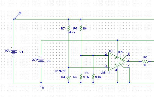

ich hab eine Frage zu einem Schaltungsproblem. Ich überwache mit einem
LM211 eine Spg. (24V) Der eine Eingang des LM ist mit einer 4.7V Z-Diode
und Vorwiderstand an die zu überwachende Spg. geklemmt, der andere
Eingang über einen Spg.-Teiler an die gleiche Spg. Beide Eingänge sind
mit einem kleinen C gegen Masse geblockt
Das Ganze funktioniert grundsätzlich, d.h ab einer Schwellenspg. (18V)
schaltet der LM gegen Masse, allerdings hab ich ein Problem wenn sich
nun langsam beide C's am Eingang endladen. D.h irgendwann ist je nach
Bauteilhersteller und Toleranz am Eingang nur noch geraffel messbar. Und
nun passiert es dass der Komparator wieder abschaltet.
Darf ich auf keinen Fall die Z-Diode die als Ref. dient mit der gleichen
Spg. wie die die ich messen will speisen?
Wo finde ich wie sich ein Komparator gerade im Grenzbereich verhält wenn
beide Spg. am Eingang gegen Null gehen.? es müsste doch eine Hysterese
geben?

Ein Schaltplan wäre hilfreich, poste den Mal.
Hysterese gibt es beim Komparator nur wenn Du den zugehörigen Widerstand
einbaust - aus Deiner Beschreibung würde ich schließen: Da ist jetzt
kein Widerstand eingebaut.
Wie geschrieben: Ein Schaltplan wäre hilfreich, poste den Mal.

Patrick schrieb:
> anbei die Schaltung, V1 soll überwacht werden, V2 ist ein
> Pufferkondensator mit 10F
> Patrick
Als Dein Plan enthält keinen der im Eingangsposting erwähnten "kleinen
C's", was soll sich also entladen wenn es nicht im Plan ist??
Und der Lm111/211/311 hat open collector und da fehlt der Pull-Up
Widerstand.
Die Hysterese fehlt mangels Widerstand zwischen OUT und +IN,
und wenn Dein V2 als Kondensator nicht nachgeladen wird, entlädt sich
dieser ebenfalls.
Also ein vollständiger Schaltplan ist da schon sinnig.
Aber Pull-Up und Hysteresewiderstand kannst Du ja nun einbauen.

das ist halt nur ein Ausschnitt der Schaltung im Simulator, die C's sind
parallel der Z-Diode sowie dem R5, Ein Pullup ist auch drin.. sorry.
V2 entlädt sich natürlich aber für die Simulation ist es erst mal nicht
wichtig da dies sehr langsam geschieht, V1 wird hingegen schlagartig
abgeschaltet.
Patrick

ein Koppelwiderstand ist nicht drin, im Prinzip wie im Plan. Ich denke
es ist eine gute Idee von der Z-Diode zusätzlich ein Widerstand nach V2
zu schalten um die Z-Diode auch beim Ausfall von V1 zu versorgen.
Zumindest sollte dann immer eine genügend große Differenz der Eingänge
vorhanden bleiben.
