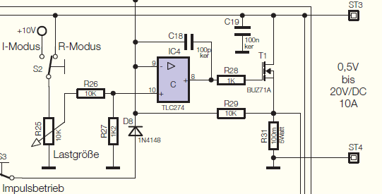

Hallo zusammen
Hier eine kurze Beschreibung zu der Schaltung:
Die eigentliche
Leistungsstufe stellt die zentrale Komponente
dieser elektronischen Last dar, sie
bestehend aus dem Power-MOS-Transistor
T 1 in Verbindung mit dem als Regler
arbeitenden IC 4 C. Die Lötstützpunkte ST
3 und ST 4 bilden die Eingänge, d. h. hier
wird die zu belastende Quelle (z. B. Netzgerät)
angeschlossen. Der über die Drain-
Source-Strecke des Leistungstransistors T
1 fließende Laststrom ruft am Shunt-Widerstand
R 31 einen proportionalen Spannungsabfall
hervor. Diese sogenannte Ist-
Größe gelangt über den Widerstand R 29
auf den invertierenden Eingang des IC 4 C.
Der Soll-Wert, d. h. die Information über
den gewünschten Strom, liegt am nichtinvertierenden
Eingang des IC 4 C an. Die
Einstellung des Soll-Wertes erfolgt mit R
25 in Verbindung mit den Festwiderständen
R 26 und R 27. Der Reglerausgang von
IC 4 C steuert über den Widerstand R 28
das Gate des Leistungstransistors T 1,
womit der Regelkreis geschlossen ist. Die
Stabilisierung des Regelkreises erfolgt über
den Kondensator C 18 im Gegenkoppelzweig
des IC 4 C.
Befindet sich der Schalter S 2 in der
Stellung R-Modus, so ist der Soll-Wert am
Eingang des Regelkreises direkt proportional
abhängig von der Lastspannung an
ST 3, d. h. der Laststrom steigt linear mit
der an den Lötstützpunkten ST 3 und ST 4
anliegenden Quellspannung. Die elektronische
Last verhält sich nach außen hin
demnach wie ein ohmscher Widerstand.
Befindet sich der Schalter in der Stellung IModus
wird der Soll-Wert direkt über die
stabilisierte 10-V-Betriebsspannung erzeugt
und die elektronische Last verhält
sich nach außen hin, wie eine Konstant-
Stromsenke.
______________________________________________________________________
Jetzt aber, am nichtinvertierendem Eingang des Opamps kann ich mit dem
Poti eine Spannung von 0-1V einstellen. Ich sollte aber die 0-10V
einstellen. (oder?)
Ist die Dimensierung der Widerstände R26 und R27 (Spannungsteiler)
falsch oder sehe ich nicht richtig wie die Schaltung funktioniert.
Übrigens, die Beschreibung habe ich verstanden.
mfg
TipTop funktioniert. Ich sehs wie. War ein blöder Kurzschluss am
invertierendem Eingang des Operationsverstärkers.
dankeschön und ein schönes Wochenende noch :)
