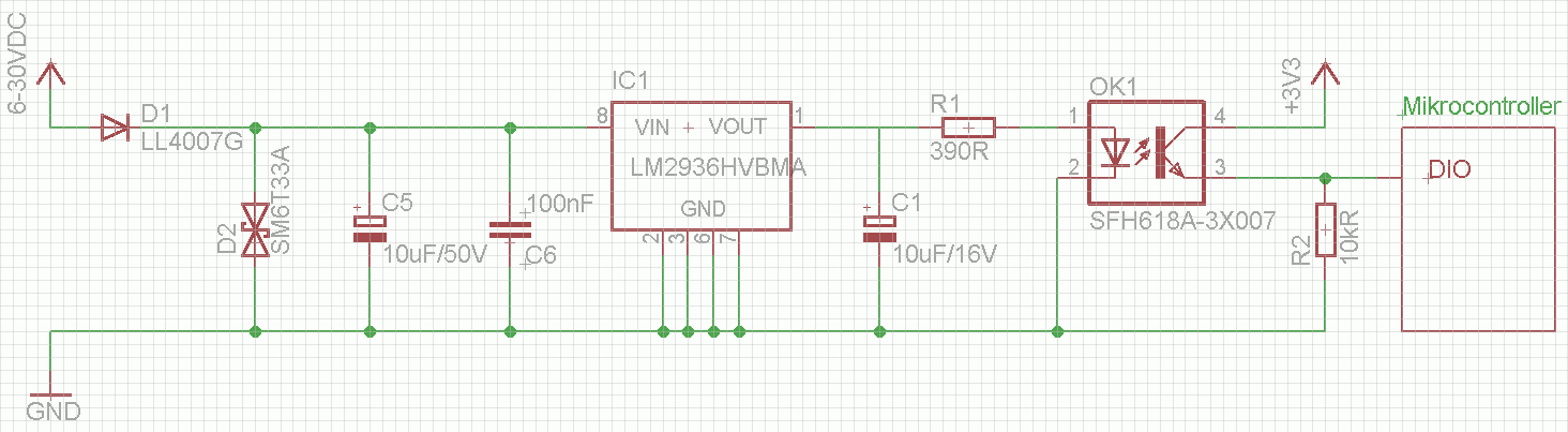

Ich habe noch eine Schaltung angehängt, wie ich mir das in etwa
vorstelle. Bin kein Profi auf dem Gebiet, also bitte nicht schlagen ;)
von Amarak (Gast)
Warum das Bild nicht angehängt wurde, weiss der Geier (der ist sowieso
Allwissend). Anbei also die Schaltung
von Manuel B. (j-manuel)
Hallo Amarak
Zu der Dimensionierung:
Ich würde folgende Überspannungsdiode wählen SM6T36A -> der hat eine
höhere Breakdown Spannung (min 34,2V).
Frage:
Muss denn die Logische "1" Zeitlich sofort erfassbar sein ?
von Amarak (Gast)
Danke für den Hinweis mit der Diode.
Sofort ist ein dehnbarer Begriff. Eine Verzögerung von max. 50ms wäre
für diese Anwendung aber denkbar.
Ich frage mich nur ob es nicht einfacher gehen würde. Denn jetzt fängt
die Schaltung Spikes und Load Dumps ab, erzeugt eine konstante Spannung
von 3.3V, erzeugt daraus einen konstanten Strom von ca. 5 mA, nur um
damit die LED des Optokopplers anzusteuern.
Ideal wäre ein Optokoppler, den man direkt an 0-200Vdc hängen könnte,
welcher intern eine Konstantstromquelle für diesen Spannungsbereich
hätte. Dann müsste man nur noch gegen Verpolung schützen...

von Amarak (Gast)
Ich habe doch in meiner Schaltung oben einen Optokoppler drin.
Die LED im Optokoppler benötigt einen konstanten Strom von ca. 5mA, und
das über den ganzen Betriebsspannungsbereich von ca. 6 bis 30V. Darüber
hinaus muss man ja auch die Konstantstromquelle für den Optokoppler von
den Load Dump Spannungsspitzen zwischen +/- 175V schützen.
Genau das soll meine Schaltung oben ja machen. Es stellt sich nur die
Frage, ob die Optokoppleransteuerung noch einfacher gelöst werden kann.
Die Schaltung links vom OK soll nur dazu dienen, dem Optokoppler 3.3V
bei 5mA zur Verfügung zu stellen und alle möglichen Spannungsspitzen und
Load Dumps rauszufiltern.

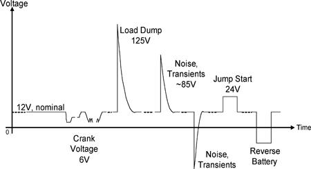

Ich habe ein Diagramm angehängt, welches zeigt, mit welchen
Störspannungen man im 12C KFZ rechnen muss. Bei 24V muss man die Spitzen
gut und gerne mal verdoppeln.
Nehmen wir jetzt mal an, der Eingansstrom wird mit 2kOhm auf 5mA bei 10
Volt begrenzt, was einer Leistung von 0.05W entspricht. Bei +175V würden
bereits fast 90mA fliessen, was einer Leistung von über 15W entspricht.
Wie lange und wie oft würden die Dioden das überleben? Bei einem
Wackelkontakt zwischen Alternator und Batterie können solche Impulse im
Sekundentakt entstehen...
Vielleicht müsste man noch über einen Varistor nachdenken, der längere
Überspannung besser durchleiten kann als die Dioden?

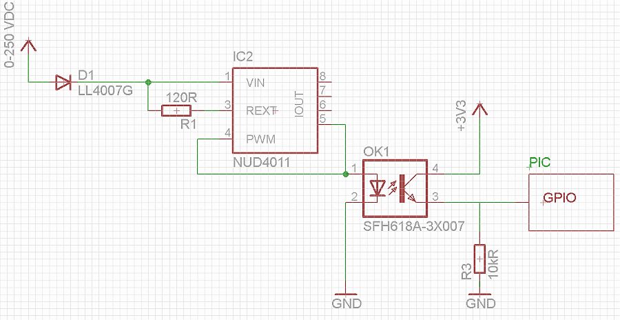

von Amarak (Gast)
Ich glaub' ich habe eine im Grundsatz recht einfache Lösung gefunden,
die für Spannungen bis zu 200V funktionieren sollte.
Der NUD4011 LED Treiber liefert eine einstellbare Stromstärke über einen
grossen Spannungsbereich. Jetzt muss ich aber noch das Datenblatt genau
studieren - besonders was die Mindeststromstärke angeht.
Kommentare?
Das Problem wird nun bei der beschafung des NUD4011 sein !!
Ich denke Du kannst mehrere Varianten darstellen, aber letzlich ist es
eine Frage der Kosten,mühe und zeit die man erbringen muss um ein paar
Bauteile weniger zu verbauen.
von Amarak (Gast)
Die Stromversorgung ist ähnlich gelöst wie meine erste Schaltung ganz
oben, allerding mit einem LM2596 Switcher. Dort ist das Problem aber
nicht so ausgeprägt, da die KFZ-Batterie die Impulse stark begrenzt.
Beim Zündplus ab der Lichtmaschine sieht's schon anders aus, denn die
Spulen können eben diese massiven Load Dumps erzeugen, wenn die
Verbindung zur Batterie im Betrieb unterbricht. Diese Load Dumps liegen
dann im schlechtesten Fall direkt mit 175V am Eingang.
Den NUD4011 kann man bei Farnell für 1€ beziehen...
