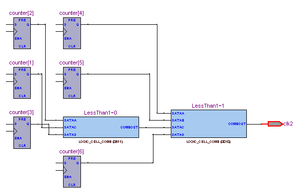

Mal ein Beispiel mit wie man das über einen %-Duty Cycle Bereich lösen
kann. Interessant ist hier vorallem das concurrent statement ganz am
Ende.
Das mit der Zeit über den Zähler bekommst sicher selbst hin.
Achja : bitte den neuen Takt nur als enable nutzen und nicht direkt als
Takt ;)

Und by the way, der Code oben hatten einen Multiplier mit Faktor *100
drin. Das kann dir eventuell die Synthese zu einem vorhandenen
HW-Multiplier mappen, oder auch eine mehrfache Addition mit den Faktoren
64, 32 und 4 (alles als shift-left). Aber du solltest bei solchen
Statements eben auch genau wissen, was daraus gemacht wird/werden soll.
Das haengt dann sehr schnell von deiner verwendeten Zielplattform ab...
von Iulius (Gast)
Welche Synthese soll dafür bitte einen Multiplier nutzen ?
Für den Vergleich sind gerade mal 2 schlappe Lookuptables nötig, mit
exakt so viel Eingängen wie man Zählerbits hat.
Siehe Bild.
