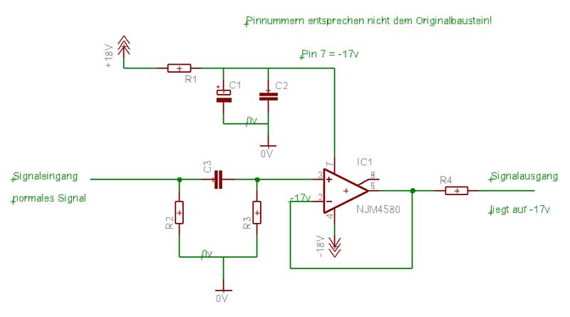

ich habe in einem Audioverstärker einen NJM4580 dessen Ausgangsspannung
ungeachtet des Eingangssignals immer -17v beträgt. Zunächst dachte ich
an ein defektes Bauteil, also habe ich den OPV gegen einen neuen
getauscht.
Problem ist aber immernoch da.
Darufhin habe ich mal die Versorgungsspannung angesehen (hätte man ja
auch vorher schonmal machen können) und siehe da. V+ und V- sind beide
-17v.
Aber jetzt kommts: Vom V- Pin aus gesehen sind zwei Kondensatoren
parallel gegen Masse (0v) geschaltet. Einmal ein kleiner und einmal ein
etwas größerer Elko mit - Pin auf 0v Massefläche.
Vom OPV aus gesehen "hinter" diesen beiden Kondensatoren ist ein
Widerstand in Reihe. Und jetzt kommt das was ich ums verrecken nicht
verstehe.
In richtung OPV liegt an diesem Widerstand -17v an. Auf der anderen
Seite des Widerstandes aber +17v.
Diese Schaltung ist mehrfach in der Endstufe zu finden (pro 2 Kanäle ein
OPV) und die anderen OPVs haben korrekte Versorgungsspannungen.
Ich habe auch mal die Pins hinter den Reihenwiderständen die sich an
jedem Versorgungsspannungs Pin der OPVs befinden durchgeklingelt und die
haben alle 0 Ohm Widerstand, d.h. ein grundsätzliches Problem mit der
Spannungsquelle schließe ich aus. Sonst hätten das ja alle OPVs.
Betroffen ist aber nur einer.
Einen Kurzschluß zur negativen Versorgungsspannung dieses betroffenen
OPV kann ich auch ausschließen. Widerstand zwsichen V+ und V- ist
identisch wie bei allen anderen OPVs auch zwischen 3-5kOhm.
Woran kann sowas liegen?
Kann ein Kurzschluß am Ausgang des OPV die Versorgungsspannung irgendwie
beeinflussen? Und weiso kann auf einer seite eines Widerstandes eine
Invertierte Spannung anliegen?!?

>Es braucht keinen Kurzschluss um -17V an + zu legen wenn der geplante +
>Weg hochohmig unterbrochen ist.
Was meinst du damit? Wäre das z.B. der Fall wenn R1 defekt d.h.
unterbrochen wäre? Die Region um R1 sieht auch etwas ganz leucht
bräunlich aus. Obwohl man mit nem Multimeter noch nen Widerstand messen
kann, d.h. wäre kein kompletter Durchbruch.
Auf dem SMD Widerstand (R1) steht "01A". Alle anderen "R1" Widerstände
an den anderen OPV Stufen messe ich im eingebauten Zustand mit 100 Ohm.
Den R1 an der defekten Versorgungsspannung mit ~11,5 kOhm.
Einen Kurzschluss auf -17v kann ich aber nicht messen beim
durchklingeln. Der könnte höchstens im OPV stattfinden - Wäre das
möglich?
Platine sieht von den Leiterbahnen her gut aus, also nichts was auf
einen Defekt oder sauberen Kurschluss auf eine benachbarte Leiterbahn
(z.B. -17v die ist weit weg davon) hindeuten könnte.
Aber zumindest R1 scheint was abbekommen zu haben.

Was Du am Widerstand misst ist der Wert der sich aus der umliegenden
Schaltung ergibt. Der Widerstand ist mit Sicherheit durch
(höchstwarscheinlich auch der OPV, denn das der Widerstand durchbrennt
muss ja einen Grund haben).
Da der V+ Anschluss des OPV wegen des defekten Widerstandes praktisch
'in der Luft' hängt missst Du da -17V.

Ich habe den vermeintlich defekten R1 mal ausgelötet und im ausgebauten
Zustand vermessen. Hier messe ich 0,9MOhm. Meines erachtens nach VIEL zu
viel für eine Reihenschaltung in der Versorgungsleitung eines OPV.

PS: Du kannst die Schaltung rauszeichnen, Du hast Vergleichsbauteile an
den anderen OPV, Du kannst Spannungen messen und kommst nicht auf die
Idee, daß ein SMD-Widerstand, der an einem Ende +16V und am anderen Ende
-16V hat einfach nur hochohmig geworden sein kann?
