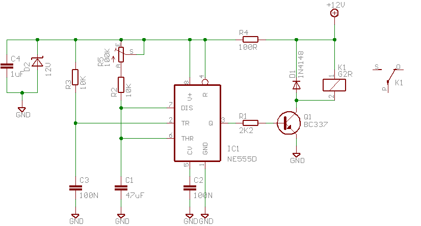

Das Problem ist ich bräuchte ein Zeitrelai, das 2 - 3 s anzieht und dann
abfällt, welches aber mit dem Spannungsbereich 10 - 14 Volt keine
Probleme hat. (Auto Batterie halt...)

Nun das ganze ist um den NE555 Timerbaustein aufgebaut.
Dieser Timerbaustein wird von dem RC Glied C3+R3 beim einschalten
getriggert.
Dadurch geht der Ausgang auf '1' und schaltet den Transistor durch der
wiederum dein Relais ansteuert. Dieser Timerbaustein bleibt solange auf
'1' wie das RC-Glied R5,R2,C1 vorgibt. Wenn der Kondensator C1 sich auf
2/3 der Versorgungsspannung voll geladen hat kippt der Timerbaustein
wieder auf '0' zurueck und schaltet dein Relais wider ab. Die Zeit
kannst du mit R5 einstellen. Wenn du jetzt das ganze wieder Spannungslos
machst und dann wieder einschaltest faengt das ganze spiel von vorne an.
