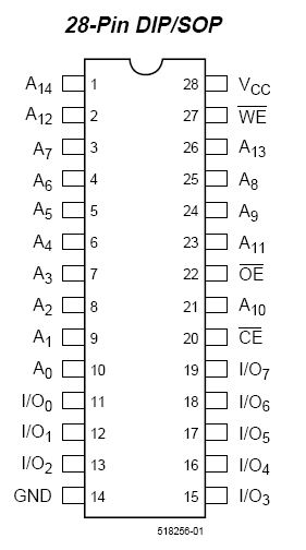

SRAM Datenblatt gesucht
also wenn man bei Google mal 51256C eingibt, findet man ne Menge
Seiten. So wie es aussieht wird es wohl ein DRAM sein. Selbst wenn es
aber ein SRAM wäre, würde sich das Teil nicht richtig lohnen. Wird wohl
ein 256Kbit Teil sein und ne Menge Strom zapfen. War irgendwie damals
so. Ansonsten sollten eigentlich jedes SRAM mit 28 Polen die gleiche
Pinbelegung haben. Einfach das Datenblatt eines 28 pol. suchen und das
nehmen.

Hallo Benedikt,
danke für die Info.
Kann ich die Pinbelegung im Anhang verwenden ?
Hat es 15ns Zugriffszeit ?
Vielen Dank für eure Hilfe !
Fiffi
15ns = 66MHz = 486er mit 66MHz Cache SRAM
Anschlussbelegung passt.
Habe die Dinger schon mehrfach verwendet, sind nicht schlecht, vor
allem wenn umsonst, brauchen aber etwas mehr Strom als "normale"
SRAMs.
Hallo Benedikt,
vielen danke für die Hilfe!
>SRAMs.
Ich habe noch ungefähr ~10 Stück.
Weißt du zufällig wieviel Strom die SRAM's ungefähr brauchen ?
Fiffi
Kommt auf die Geschwindigkeit an.
Bei 66MHz sind es 100-150mA, im Leerlauf 20-40mA.
Ein normaler 32kB SRAM braucht etwa 25% davon. Aber in Netzgespeisten
uC Schaltungen ist das ja egal.
Ich habe über 20 Stück davon, für schnelle uC usw. optimal, oder falls
die Signale noch andere Gatter durchlaufen müssen und so nicht mehr
genügend Zeit für ein normales SRAM bleibt...
