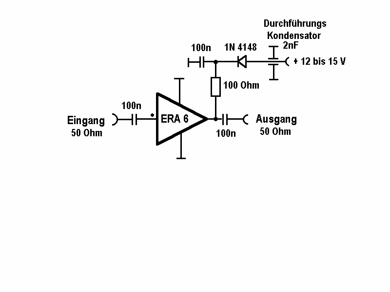

Ein 10 dB Verstärker mit einem MMIC , geht bis 1 GHz. War mal im Funkamateur
#1511526
Hier die Schaltung. Für 10 kHz sind die beiden Koppelkondensatoren zu vergrößern
Hewlett schrieb: > Hier die Schaltung. Für 10 kHz sind die beiden Koppelkondensatoren zu > vergrößern Den Typ ERA 6 finde ich nicht. Kannst du helfen?
#1514373
Erster Eintrag bei Google-Suche nach ERA6 : http://www.minicircuits.com/pdfs/ERA-6+.pdf
