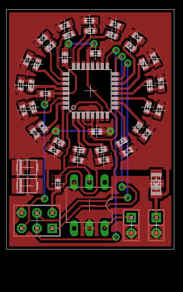

Hallo Forum, ich hab einen "Festplattentacho" entwickelt, den man an das PC-Mainboard anschliessen kann und welcher die Aktivitaet in einem aus LEDs zusammengesetzten Tacho anzeigt. Dabei wird das Verhaeltnis zwischen An- und Auszeit der LED gemessen. Basieren tut das ganze auf einem ATmega48. Hier ein paar Links: Repository: http://viewvc.coremelt.net/viewvc/avr/hdd_meter/ Funktionsfidelo: http://www.youtube.com/watch?v=QG4csmrhkGQ Fuer die faulen: Im Anhang Schaltplan, Layout, Source und Hexfile oO" Was habt Ihr Euch so fuer Schaltungen ausgedacht? Gruss, Michael
Hier noch das exportierte Layout...
Warum schreibt keiner? oO Ach ja: .sch und .brd finden sich im repository. Falls es jemand von Euch nachbauen sollte, lasst es mich doch mal wissen? ;)

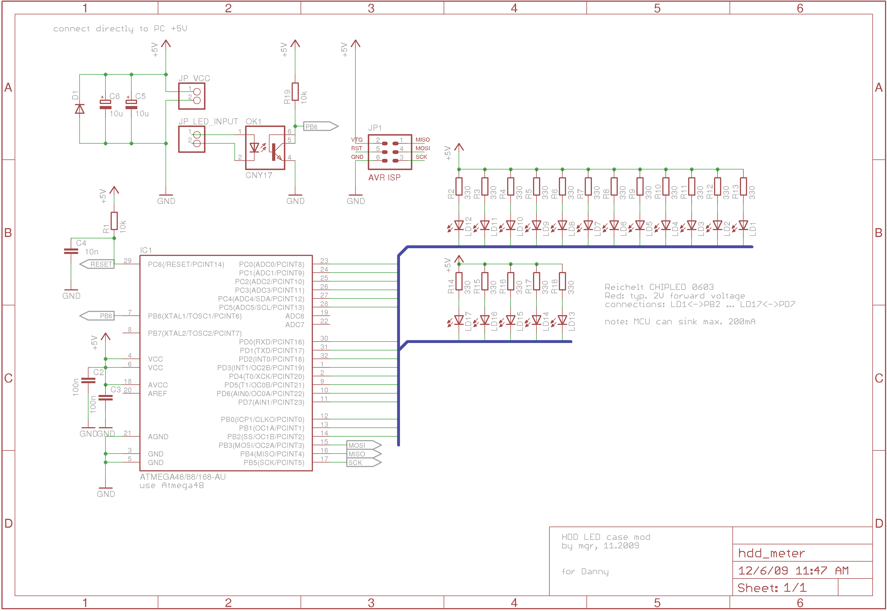

Eine kleine Kritik am Schaltplan: Wenn du schon einen Optokoppler verbaut hast, dann würde ich diesen auch galvanisch getrennt von der Schaltungsmasse anschließen. Es gibt (bzw. gab) nämlich auch Mainboards bei denen die HDD LED Anode an +5V hing und gegen GND geschaltet wurde. Dies würde zu einem gegrillten Optokoppler oder gar zu einem Schaden am Mainboard führen.
Benedikt K. schrieb: > Eine kleine Kritik am Schaltplan: > Wenn du schon einen Optokoppler verbaut hast, dann würde ich diesen auch > galvanisch getrennt von der Schaltungsmasse anschließen. Ist mir auch schon durch den Kopf gegangen... am Ende ist es wahrscheinlich doch alles die selbe Masse, aber hast recht. Nen (zusaetzlichen) Vorwiderstand haette ich auch vorsehen koennen. Ganz funktionslos is der Koppler jedoch nicht, denn er fungiert auch als Pegelwandler. > Es gibt (bzw. gab) nämlich auch Mainboards bei denen die HDD LED Anode > an +5V hing und gegen GND geschaltet wurde. > Dies würde zu einem gegrillten Optokoppler oder gar zu einem Schaden am > Mainboard führen. Naja gut ne LED hat ne Polung und eine Sperr-Richtung. Oder hab ich da was falsch verstanden? Wer unsicher ist, sollte auf jeden Fall noch einen zusaetzlichen Widerstand einbauen, wobei mir noch nie ein MB bzw. ein case untergekommen ist, das extern einen zusaetzlichen Widerstand fuer die LED verbaut hatte. Michael
OK jetzt hab ich verstanden, was Du meinst... ich glaub ich update die Schaltung mal ;)
Michael G. schrieb: > Naja gut ne LED hat ne Polung und eine Sperr-Richtung. Oder hab ich da > was falsch verstanden? Bei dir hängt die LED mit der Kathode direkt an GND. Wird die Anode an 5V gelegt, fließt ein sehr hoher Strom, denn damit liegen die 5V direkt an der LED. Auf diese Art habe ich mal ein paar Leiterbahnen auf einem Mainboard weggebrannt, als ich den PC Speaker Anschluss an den passenden Anschluss auf der Soundkarte angeschlossen habe. Dummerweiße war der Anschluss an der Soundkarte auf GND bezogen, der PC Speaker Ausgang war dagegen +5V + Transistor nach Masse. Damit baute ich einen sauberen 5V nach GND Kurzschluss. Das Kabel vom Mainboard zur Soundkarte hat sich zunächst abisoliert, dann hat sich die 5V Leiterbahn auf dem Mainboard zum PC Speaker Anschluss verabschiedet. Da es keinen echten Grund gibt, die Kathode des Optokopplers an GND zu legen, würde ich die LED nur an den 2 poligen Eingang führen. Damit ist das Problem gelöst, denn dann sieht das Mainboard auch nur die LED.
Japs, ich hab's verstanden, thx. Ich mach auch die Vias bissel groesser bei der Gelegenheit.
Sodarli, is alles im Repo... Hier gibt es das aktuelle Archiv als Tarball: http://coremelt.net/files/software/repository-tarballs/avr_hdd_meter.tar.gz Michael

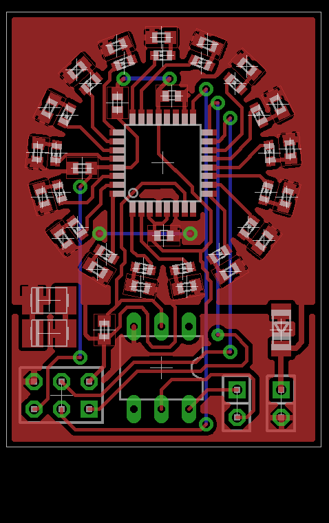

Hier nochmal: Schaltplan + neues Layout

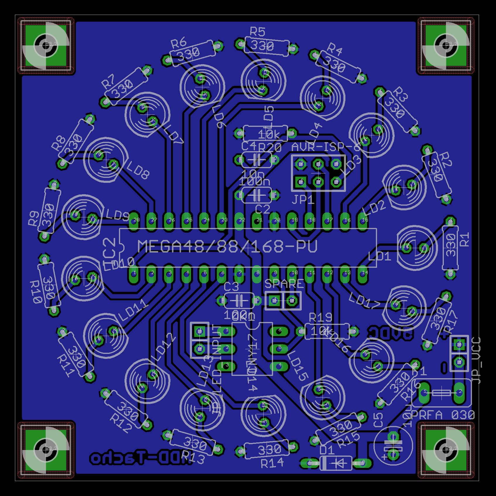

Irgendwie gefällt mir das, wird auf alle Fälle nachgebaut ^^ Allerdings habe ich keine SMD-LEDs mehr rumliegen, sondern nur "normale" 5mm. Deshalb die Frage: wie hast du die LEDs so ordentlich verteilt? Ich denke mal, da gibt's ne ULP o.ä. für, aber ich finde grade nix. mfg Michi
Hi Michi, Also ich hatte mir da ein Script zurecht gebogen, um die LEDs anzuordnen, das war nen bissel nen Knackpunkt an der Sache ;) Hab's Dir mal angehaengt, die Anordung erfolgt dann um den Nullpunkt und die anderen Winkel hab ich noch nachtraeglich korrigiert, aber bei kreisrunden LEDs duerfte das so ziemlich schnuppe sein. Das Layout wird bestimmt ziemlich gross mit 5mm LEDs aber wenn Du es abgeaendert hast kannst es mir gerne mal zukommen lassen dann checke ich es noch als Alternative mit ein. Michael

Sry dass ich mich erst jetzt melde, bin einfach zu nichts gekommen ;-) 1. Danke für die ulp. Allerdings hat die mir noch nicht so ganz ausgereicht. Deshalb im Anhang eine aufgebohrte Version mit ein paar zusätzlichen Funktionen und GUI. Auch wenn das mein erstes ulp-Gebastel ist, scheint sie so weit zu funktionieren. 2. Die meisten (KFZ-)Tachos, die ich bisher gesehen habe, hatten keinen Vollkreis als Skala, sondern nur ein Kreissegment (kann die ulp jetzt auch). Ist aber natürlich Geschmackssache. 3. Ebenfalls im Anhang eine THT-Version mit 230°-Anordnung. Die Kupferfläche liegt an 5V, ich hoffe das ist ok. 4. Deine SMD-version hat keine Befestigungslöcher o.ä. Ist das Absicht? 5. Du kennst doch bestimmt diese "Java-Laderinge". Das wäre doch auch etwas (zumindest bei Vollkreisen) für die PowerLED am PC :-D mfg Michi
Michael Frangenberg schrieb: > Sry dass ich mich erst jetzt melde, bin einfach zu nichts gekommen ;-) > > 1. Danke für die ulp. Allerdings hat die mir noch nicht so ganz > ausgereicht. Deshalb im Anhang eine aufgebohrte Version mit ein paar > zusätzlichen Funktionen und GUI. Auch wenn das mein erstes ulp-Gebastel > ist, scheint sie so weit zu funktionieren. Schau ich mir spaeter mal an. > 2. Die meisten (KFZ-)Tachos, die ich bisher gesehen habe, hatten keinen > Vollkreis als Skala, sondern nur ein Kreissegment (kann die ulp jetzt > auch). Ist aber natürlich Geschmackssache. Hat meiner auch nicht (es werden nicht alle LEDs verwendet). Allerdings bleibt so Raum fuer eine andere Ansteuerung, das hatte ich am Anfang so noch nicht festgelegt. > 3. Ebenfalls im Anhang eine THT-Version mit 230°-Anordnung. Die > Kupferfläche liegt an 5V, ich hoffe das ist ok. Erfordert dann wahrscheinlich eine Anpassung der FW... > 4. Deine SMD-version hat keine Befestigungslöcher o.ä. Ist das Absicht? Wollte die Platine so klein wie moeglich haben > 5. Du kennst doch bestimmt diese "Java-Laderinge". Das wäre doch auch > etwas (zumindest bei Vollkreisen) für die PowerLED am PC :-D Also ein kreisrundes Lauflicht, das war mein erster Gedanke. Hier koennte man die Geschwindigkeit je nach Auslastung erhoehen oder vermindern. > mfg > Michi
Hab's mir gerade mal angesehen: Die Isolation ist zu klein, aber das kann ich aendern und das ganze noch in das Repo mit aufnehmen, bei Deiner Version muesste man die FW so abaendern dass alle LEDs verwendet werden und wahrscheinlich muss auch das mapping angepasst werden. Der Elko scheint mir etwas arg fett zu sein. Greets, Michael
Hi zum Schaltplan: - Am Optokopler geht ein wire über den 6. Pin. Ich vermute mal, dass der wirklich nicht angeschlossen werden soll, ist aber ein bissl verwirrend. - Vorschlag: Ich fände es sinnvoll eine Sicherung/Polyfuse einzubauen. An sonsten raucht bei einer Verpolung nur die Schutzdiode weg, wir reden hier immerhin von einem PC-Netzteil (z.B. reichelt "prfa 030"). Gute Idee ja/nein? zur Platine: - Welche Isolation meinst du? Die von der VCC-Fläche oder an einer anderen Stelle? - Den Elko habe ich schon abgespeckt - Die Pinbelegungen sollten eigentlich gleich geblieben sein. Für die Teilkreis-Version müsste aber natürlich die Software abgeändert werden. - Dass nicht alle LEDs verwendet werden, war mir bis jetzt nicht bewusst. An sonsten hätte ich gar nicht mit dem Teilkreis angefangen. Egal, auf die Weise hab ich immerhin mal eine ulp von innen gesehen ;-) Anhang: - leicht abgeänderte Version der Teilkreisplatine, ist jetzt etwas kompakter, wenn auch nicht viel. - eine THT-Platine mit Vollkreis - beides noch als png mfg Michi

Darf ich fragen, warum ein Optokoppler benutzt wird, wenn das Meter eh warsch. im Computer eingebaut wird??
Weil der Ausgang am Mainboard für den Betrieb einer LED ausgelegt ist.

UND? ein Transistor dürfe SMD viel kleiner sein als ein Optokoppler?
#1515708
Wozu sollte der Transistor gut sein?
#1515719
Das soll jetzt aber nicht wirklich ein Argument sein, oder?
Ich habe mich auch die ganze Zeit gefragt, wozu der Optokoppler
eigentlich gut sein soll, zumal von galvanischer Trennung da nichts zu
sehen ist.
Peter schrieb: >>Weil der Ausgang am Mainboard für den Betrieb einer LED ausgelegt ist. > > Das soll jetzt aber nicht wirklich ein Argument sein, oder? > Ich habe mich auch die ganze Zeit gefragt, wozu der Optokoppler > eigentlich gut sein soll, zumal von galvanischer Trennung da nichts zu > sehen ist. Es geht überhauptnicht um eine "Trennung". Es geht darum das der Anschluß am Mainboard ein Ausgang ist der eine Led ansteuert. Wie diese Ansteuerung ist (Konstantstromquelle, einfacher Widerstand,...) oder die Spannungspegel (vieleicht hängt minux auf -5V und Plus auf GND) kann man nicht wissen. Und ein Transistor ist keine LED, und blos weil eine Seite "GND" der LED ist muß das nicht mit GND vom Mainboard übereinstimmen, und daher hat Benedikt oben auch angemerkt das man das nicht einfach so mit der Masse des PCs(respektive der AVR Schaltung) verbinden soll/darf.
Michael Frangenberg schrieb: > Hi > > zum Schaltplan: > - Am Optokopler geht ein wire über den 6. Pin. Ich vermute mal, dass der > wirklich nicht angeschlossen werden soll, ist aber ein bissl verwirrend. > - Vorschlag: Ich fände es sinnvoll eine Sicherung/Polyfuse einzubauen. > An sonsten raucht bei einer Verpolung nur die Schutzdiode weg, wir reden > hier immerhin von einem PC-Netzteil (z.B. reichelt "prfa 030"). Gute > Idee ja/nein? Hi, koennte man schon machen, braucht halt auch wieder eine Menge Platz. > zur Platine: > - Welche Isolation meinst du? Die von der VCC-Fläche oder an einer > anderen Stelle? 16, besser 18mil sind fuer Eigenherstellung und ohne Loetstopplack etwas besser handhabbar als die 12, die Du verwendet hast, wenn schon alles THT ist, braucht man nicht die Huerden wo anders einbauen ;) > - Den Elko habe ich schon abgespeckt > - Die Pinbelegungen sollten eigentlich gleich geblieben sein. Für die > Teilkreis-Version müsste aber natürlich die Software abgeändert werden. Wenn Du das machen willst, nur zu, ich checke das dann auch wieder ins Archiv mit ein. Deine Schaltungen sind jetzt beide drinnen als Alternativ-Layout. Danke btw, das macht die Sache dann auch fuer SMD-Verweigerer interessant (tremor-kompatibel) :P > - Dass nicht alle LEDs verwendet werden, war mir bis jetzt nicht > bewusst. An sonsten hätte ich gar nicht mit dem Teilkreis angefangen. > Egal, auf die Weise hab ich immerhin mal eine ulp von innen gesehen ;-) Das koennt ich eigentlich auch noch mit einchecken ;) War nur so uebel gehackt dass ich das eigentlich nich wollte hehe, also meines zumindest ;) > Anhang: > - leicht abgeänderte Version der Teilkreisplatine, ist jetzt etwas > kompakter, wenn auch nicht viel. > - eine THT-Platine mit Vollkreis > - beides noch als png Alles klar, is im Archiv. > mfg > Michi greets, Michael
Peter schrieb: >>Weil der Ausgang am Mainboard für den Betrieb einer LED ausgelegt ist. > > Das soll jetzt aber nicht wirklich ein Argument sein, oder? > Ich habe mich auch die ganze Zeit gefragt, wozu der Optokoppler > eigentlich gut sein soll, zumal von galvanischer Trennung da nichts zu > sehen ist. Doch, ist es, denn: 1. In der aktuellen Version ist der Schaltkreis tatsaechlich galvanisch getrennt, man vermeidet damit einige Unwaegbarkeiten, da es jetzt so ziemlich egal ist, wie die LED auf dem Mainboard verschaltet ist. 2. Der Optokoppler wandelt den Pegel des Eingangssignals gleich, somit ist es relativ schnuppe, welche Spannung vom PC-Mainboard kommt. Funktioniert wunderbar auch mit Spannungen kleiner als 5V oder deutlich groesser. Michael
Noch ein Gedanke: Wenn Platz nicht so die Rolle spielt: Es gibt im PC noch 6V und 12V, dann koennte man einen echten Verpolungsschutz und einen entsprechenden Wandler vorsehen. Ich dachte bei mir halt man baut dann ein Kabel mit einer Buchse fuer die im PC ueblichen Netzteilstecker ein (wie auch immer die jetzt heissen), die ja bereits verpolungssicher ausgelegt sind. Ich hab jetzt halt eine Diode parallel in Sperr-Richtung geschalten, die im Verpolungsfall zumindest das schlimmste vermeiden sollte. Eine Diode in Reihe hat hier den Nachteil, dass nicht nur je nach Diode etwa 700mV abfallen sondern auch, dass das alles je nach Strom (der nicht konstant ist) noch variiert, sowas wollte ich dann doch vermeiden. Nur so am Rande: Schau Dir mal die ueblichen PC-Teile an, da solltest auch besser mal nichts verpolen :D Ich hatte mal vor laanger Zeit ein sauteures LW aus Versehen verpolt (ok ich weiss, das muss man erst mal schaffen) und ausser ner kleinen Rauchwolke ist nichts passiert ;) Michael
