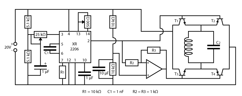

Hey
ich habe gerade einen Schaltplan fertiggestellt, bin aber nicht so
bewandert in Elektronik. deshalb wollte ich euch fragen ob ihr einfach
mal drüber schaun könnt, ob alles richtig gesetzt ist und ob die werte
so stimmen.
Ziel ist es an c2 und die spule eine sinus förmige frequenz (von
100kHz), mit einer Spannung von ~20V zu bringen. Spule und c2 wird 40
Ohm widerstand haben und somit sollen 10 Watt geleistet werden.
(ich hoffe ihr versteht was ich meine)
Falls sich einer mal kurz zeit nimmt und einen blick drauf wirft wäre
das fantastisch.
grüße Markus
von Hubert G. (hubertg)
Was passiert wenn an der Basis von T1 / T2 etwa 10V anstehen?
von Kai Klaas (Gast)
Hallo Markus
wie Hubert auch, denke ich, daß du bei den Nulldurchgängen enorme
Übernahmeverzerrungen haben wirst. Entweder du packst die Transistoren
mit in die Gegenkopplung eines OPamp oder du probierst noch Widerstände
zwischen die Basen und Emitter zu hängen. So 100R als Anfangswert.

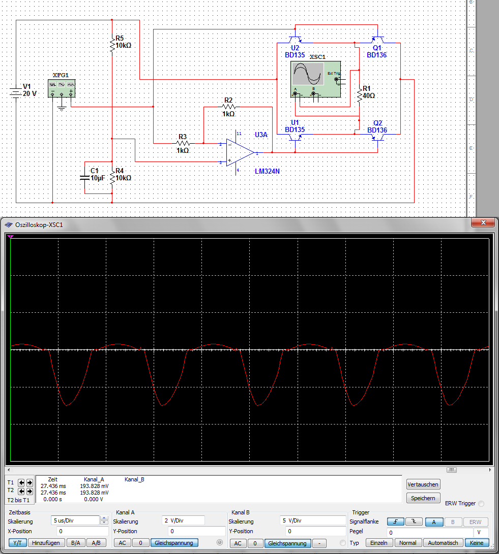

hab es mal in Multisim eingegeben, leider gibt es keinen xr2206. da hab
ich einfach einen funktionsgenerator genommen (100kHz, Amplitude: 2Vp)
aber wieso kommt die form und soeine geringe spannung am widerstand an?

von Markus (Gast)
der funktionsgenerator hat einen +, einen - und einen masse anschluss
wenn ich nen oszilloskop an + und - anschließe kommt der passene sinus
raus, also daran dürfte es nicht liegen. auch wenn ich + und -
vertausche kommt das selbe raus...

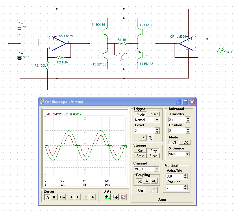

Ich erhalte so etwas wie im Anhang.
Wenn du das volle Signal haben willst, solltest du die Transistoren mit
in die Gegenkopplung packen.
Kai Klaas
>was meinst du mit "die Transistoren mit in die Gegenkopplung packen." ?
Indem du die rechte Seite von R2 nicht mit dem Ausgang des OPamp
verbindest, sondern mit der linken Seite von R1.
Brauchst du eigentlich das große Signal einer Brücken-Endstufe?
Kannst du auch mit +/-10V arbeiten, anstatt mit +20V?
