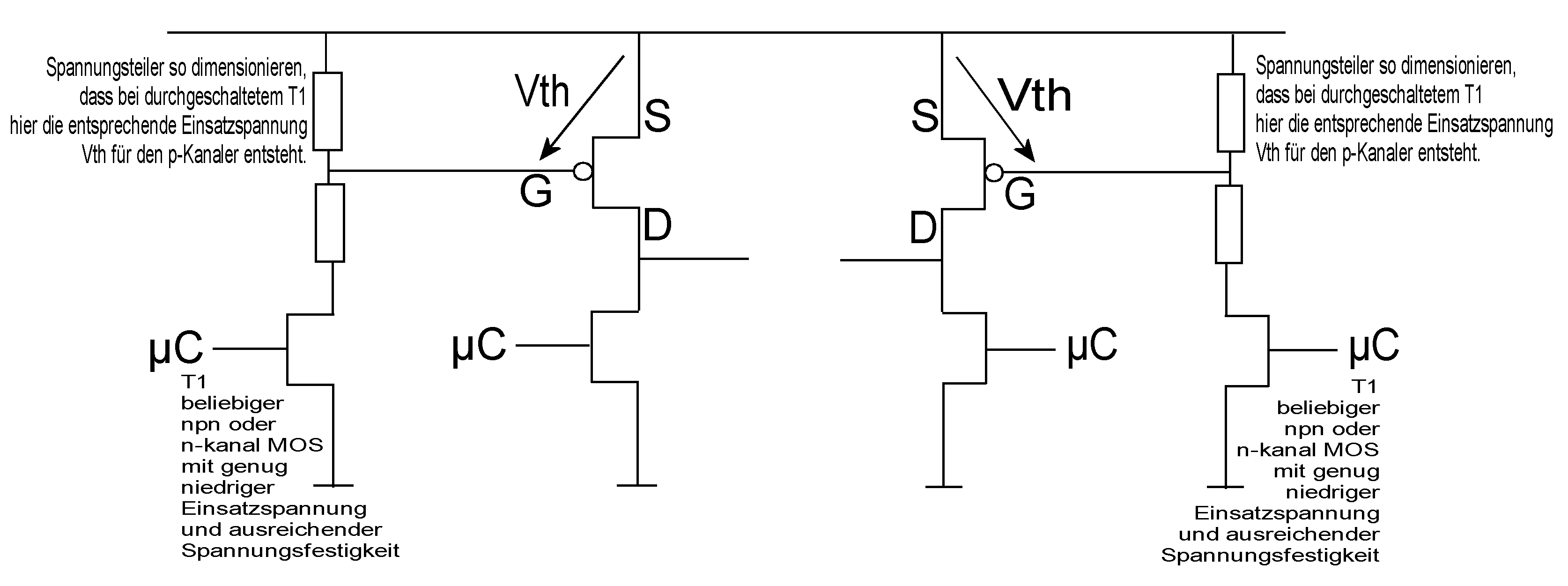

ich möchte eine einfache H-Brücke aufbauen.
Die Brücke soll so klein und so preisgünstig wie möglich sein.
Die Eckdaten:
max. Brückenspannung: 60V
max. Strom in den Verbraucher: 1mA
max. Frequenz: 1kHz
rein ohmscher Verbraucher
Bisher habe ich hier im Forum nur Brücken gefunden, die für niedrige
Spannung und viele Ampere (z.B. für Motoren) ausgelegt waren, bzw.
komplette Brücken in einem IC. Diese ist aber Welten von meinen
Preisvorstellungen entfernt!
Die Brücke kann aus MOSFETS oder bipolaren Transistoren bestehen und
sollte mit 2 oder 4 Mikrocontrollerpins ansteuerbar sein (5V).
Ich habe mich selbst nur kurz mit dem Thema beschäftigt, (bin eigentlich
mehr der digitalen als der anlogen Elektronik verbunden) und dabei
festgestellt, dass eine Brücke aus N und P-Kanal MOSFETS Probleme mit
der VGS der P-Kanaler (meist 20V) macht und daher (ohne zusätzlichen
Aufwand an Elektronik) nur für niedrige Spannungen geeignet ist. Bei
einer Brücke nur aus N-Kanal MOSFETS müsste man über zusätzliche
Elektronik für die beiden N-Kanaler im + Zweig eine höhere Spannung als
die Brückenspannung erzeugen, damit diese voll durchschalten/sperren.
All dies ist für meine Anwendung viel zu umfangreich und zu teuer.
Gibt es für eine Anwendung, bei der nur 1mA Strom fliesst nicht was ganz
einfaches und preisgünstiges?

Gast #1508632
schön dass Du Dich durch die Grundbegriffe und Probleme mit der
Ansteuerung des oberen Transistors (High Side) durchgeGoogelt hast.
Die Einsatzspannung eines p-Kanalers is "von oben her gemessen", also Du
muss von der Versorgungsschiene etwas runter um ihn einzuschalten.
Hier die Lösung: Langsam und etwas verschwenderisch, erfüllt aber Deine
Kriterien.
Viel Spaß!
Michal

Gast #1509171
mit den OpAmp´s habe ich allerdings das Problem, dass ich keinen
"High-Impedance" Zustand erzeugen kann.
In meiner Anwendung sollen am Verbraucher die folgenden Zustände
schaltbar sein:
Seite A auf High - Seite B auf Low - statisch
Seite A auf Low - Seite B auf High - statisch
Seite A auf High - Seite B auf Low - dynamisch 1Hz - 1kHz
Seite A auf Low - Seite B auf High - dynamisch 1Hz - 1kHz
beide Seiten offen - High Impedance

Gast #2230611
möchte das Thema nicht unbeantwortet lassen.
Ich bin das Problem noch mal angegangen und habe dies nach langen
rumexperimentieren nun mit einem 4-fach PhotoMOS Relais von Panasonic
gelöst.
Ist zwar etwas teuer, aber funktioniert absolut perfekt, bei geringstem
Platz- und Bauteilaufwand.
