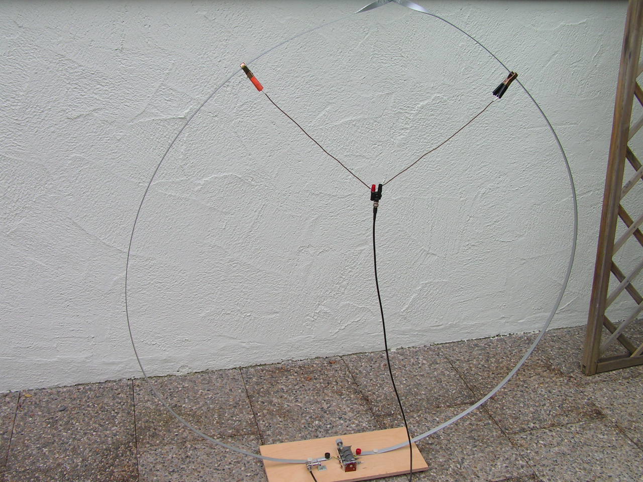

Hallo!
Ich habe mir vor kurzem eine breitamndige RX Mag-Loop gebaut und bin
doch ziemlich begeistert von der Trennschärfe.
Aufgrund des negativen WAF auf dem Küchentisch wäre der nächste
Aufstellungsort unter dem Dach, von wo aus ich einen alten Kaminauslass
als Kebelschacht nutzen kann.
Spricht etwas dagegen, obwohl das Dach gedämmt ist (+Alufolie)?
Andre
Magnetische Antennen funktionieren oft erstaunlich gut; kommt
wahrscheinlich auf den Abstand von der Abschirmung zur Empfangsspule an.
Extrembeispiel sind ja elektrisch abgeschirmte Rahmenantennen (z.B. für
ARDF oder als Breitband-Meßanntennen gesehen).
Also tippe ich auch eher auf "Versuch macht kluch".
Ja, das denke ich auch.  Es darf halt an der Stelle, wo die
Abschirmung ist, noch kein EM-Feld sein, sondern nur ein reines
Magnetfeld.
Das war ja der Ansatzpunkt meiner Überlegeung, das die Antenne ja nur
den magnetischen Teil "auswertet" und eine elektrische Abschirmung daher
wurscht sein sollte.
Ich werde das einfach mal austesten, muss mir aber erst mal eine FB für
den Drehko bauen.
Wahrscheinlich durch die Höhe etwas besser als Küchentisch, aber nur 10%
der möglichen Empfangsleistung wegen Alu- Abschirmung  und nassen
Dachziegeln.
Die Loop senkrecht stellen, nicht waagrecht.
Unter Dach kann man ruhig etwas größer bauen, z.B. 2 Stk. Alu Profil aus
dem Baumarkt mit je 2m Länge auf gesamt 4m und etwa 1,3m Durchmessser.
Kann dann gut mit einem 3fach Drehko von 3 bis 14 MHz abgestimmt werden.
Anpassung auf 50 Ohm mit 2 Klemmen, wie im Bild.
