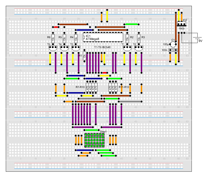

Gutean Abend,
Ich habe vor ein paar stunden erst gefeiert, weil es doch tatsächlich
geklapt hat mein erstes Programm von avr studio auf den ATmega8 per
avrisp
mkII  zu laden. Das ganze hat einwandfrei funktioniert. Der schaltplan
ist aus einem Tut siehe anhang. Nun wollte ich ein weiteres programm
übertragen in dem eine diagonale auf dem display dargestellt wird.
Zwichendurch hatte ich dummerweise gnd und reset pin vertauscht. Und nun
bekomm ich statt einer diagonalen nur 2 leuchtende LEDs ind der
eigentlichen diagonale angeboten. Das Problem ist aber nicht das
eigentliche. Sondern das, wenn ich nun ein neues Programm übertragen
möchte der avrisp rot/orange blinkt, die beiden leds leuchten ( obwohl
sie doch eigenlich beim Programmingmode aus sein sollten) und ich die
meldung bei avr studio bekomme, dass  doch iwas falsch angeschlossen
sei. Ich habe tausend mal überptüft ob die kabel stimmen und habe erst
avrisp angeschlossen und dann die spannung und umgekehrt. es ist immer
das gleiche.
Hat es was mit den Fusebits auf sich? dürfte es eigentlich nicht. Hab
viele ähnliche Probleme bei google gefunden aber da ging es immer um
Fusebits. Kennt ihr euch damit vl aus? Is der C kaputt? Ich möchte nicht
extra 5 euro allein für versand bezahlen ;D
Habe versucht die Firmware nochmal zu upgraden aber da weiß ich nicht
wie ich den programmer in den upgrademodus bekomme.
Ich hoffe auf eure Hilfe!
Iron
Ich dachte eig auch immer, dass der avrisp MKII die stromversorgung
gleich dabei hat für den mC , aber scheinbar mss man immer Batterie
anschließen.
>anschließen.
Denken ist in manchen Fällen Glückssache...
Der Programmer versorgt die Schaltung nicht mit Strom. Der Strom aus dem
USB steht nur dem Controller des Programmers zur Verfügung. Die
Schaltung braucht noch ihre eigene Versorgung.
Das steht sogar in der Bedienungsanleitung des AVR ISP mkII.
