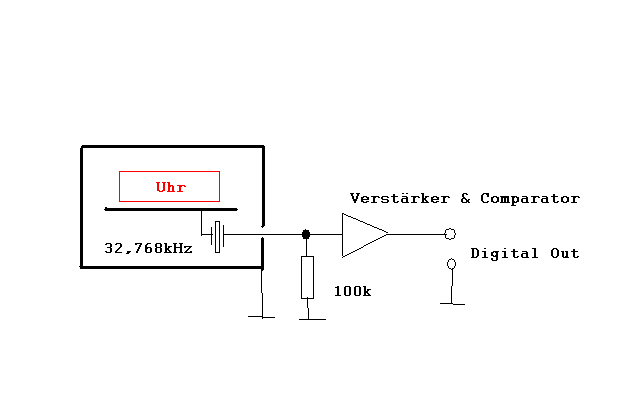

Sonst einfach mal testen wie sehr sich die Frequenz ändert wenn man die Kapazität ändert mit der man das Signal abfragt. Damit könnte man erstmal feststellen wie kritisch der Eingang ist. Wenn es nicht zu stark ist, kann man den Effekt ja auch zurückrechnen.

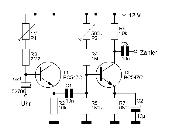

Es hat sich etwas Zeit zum Basteln und Messen gefunden. Ich habe einen kleinen Vorverstärker mit Quarzfilter-Eingang gebastelt, der sich wunderbar für den Meßzweck eignet. Der Zähler zeigt mir jetzt eine Periodendauer von 30517,325 ns an (Mittelwertbildung von 10^5 Messungen). Der Wert schwankt dabei nur um wenige ps. Rechnet man die Gangabweichung aus, kommt man auf ca. 21 s pro Monat, was sich mit meinen Beobachtungen deckt. Ich würde also behaupten, daß der Verstärker die Uhr in ihrer Genauigkeit nicht beeinflußt. Hinzuzufügen sei jedoch, daß der Zähler viele Jahre nicht geeicht/kalibriert wurde. Bevor ich die Uhr endgültig abgleiche, will ich natürlich vorher den Zähler kalibrieren. Dazu muß ich mir auch noch etwas einfallen lassen. Nächster Schritt ist nun, die Oszillatorfrequenz auf Idealwert zu ziehen.

F. P. schrieb: > Ich habe einen kleinen Vorverstärker mit Quarzfilter-Eingang gebastelt, > der sich wunderbar für den Meßzweck eignet. >Ich würde also behaupten, daß der Verstärker die Uhr in ihrer Genauigkeit >nicht beeinflußt. Freut mich, das du meine Idee aufgegriffen hast, und das es funktioniert. :-) Mich würde jetzt noch interressieren, wie du die Quarzfrequenz an der Uhr abnimmst. Meine geheime Hoffnung war, das man es so empfindlich hinbekommt, das man die Quarzfrequenz abnehmen kann, ohne die Uhr zu öffnen! Die Zeichnung ist so gemeint, das man die Uhr zur Messung in ein abgeschirmtes Gehäuse legen soll.
