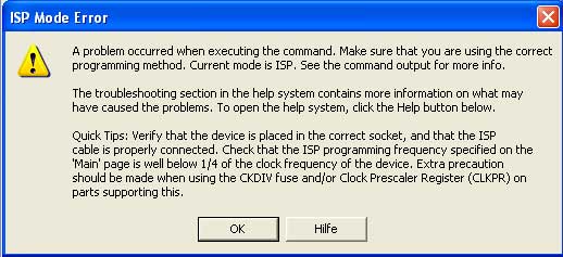

Ich habe leider ein PRoblem mit meinem STK500.
Seit ich gestern ein wenig Hardware neben meinem STK500 auf dem
Schreibtisch aufgebaut habe, funktioniert der gesamte ROTE Bereich nicht
mehr.
Ich nehme an, dass mir ein Drähtchen auf die Platine gefallen ist und
etwas angerichtet hat.
Der blaue Bereich funktioniert mit meinem tiny13 noch.
Auf dem roten Bereich bekomme ich bei ATMega16,2313 und 8515 immer
Fehlermeldungen.
Als Fehlermeldung bekomme ich die std Fehlermeldung (siehe Anhang)
Hat jemand eine Idee, wo ich mit dem Schaltplan die Fehlersuche anfangen
kann ?
Danke für jeden Hinweis.

Klaro hab ich den ISP Stecker umgesteckt.
Hab ja auch schon die letzten Wochen mit beiden Bereichen parallel
gearbeitet. Auf dem einen einen Mega16 und auf dem anderen einen Tiny13.
Haben die Bereiche verschiedene Treiber/Steuer ICs, von denen ich mir
vielleicht den "roten" zerschossen haben könnte ?

OP
Hab ich ja nicht ;-)
Mit parallel meine ich schön brav wechseln. Hat ja auch alles wunderbar
funktioniert. Bis gestern :-(
Ich messe jetzt mal alle Signale an den leeren Sockeln....
Wenn jemand noch Ideen hat. Gerne !!!!!!!
