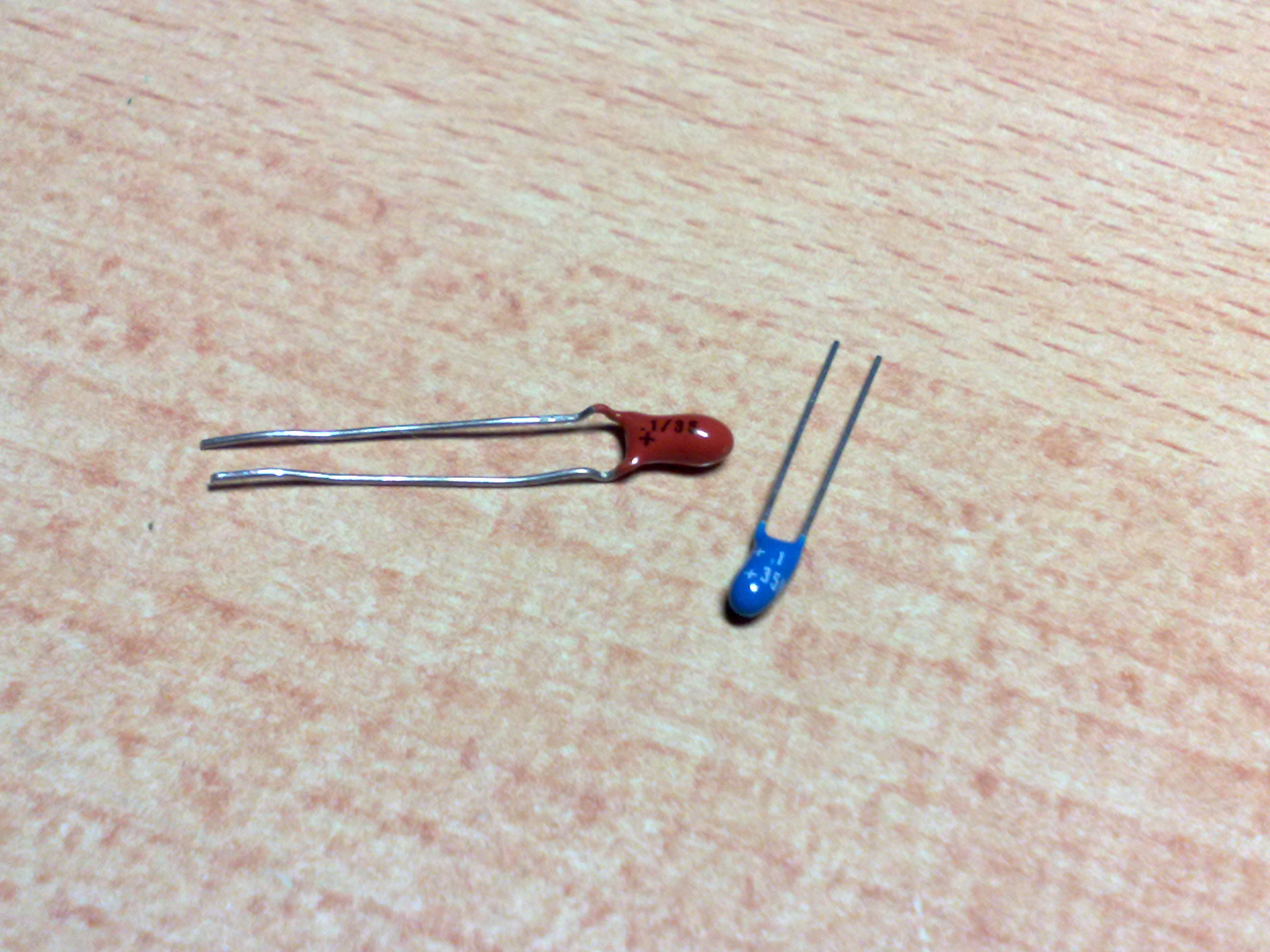

In meinem letzten Pollin Paket waren auch größere Mengen
Tantalkondensatoren dabei. z.B. ca. 200 Stück von den blauen in
Tropfenform (35V / 100nF). Kennt jemand den Hersteller, da ich noch ein
Datenblatt dazu suche?
Zu keinem anderen KOndensatortyp gibts soviele unterschiedliche
Meinungen wie zum Tantal. Vorteile wie hohe Energiedichte,
Langzeitstabilität und Frostbeständigkeit sind eher zweitrangig für
Anwendungen mit Mikrocontrollern.
Aber wenn ich die Dinger schonmal hab würd ich sie auch gern verwenden.
Z.B. die 100nF als Abblockkondensatoren vor ICs. Spricht da was dagegen?
Noch was: Vorwiderstand zzum Laden und Entladen wirkich immer notwendig
(und wie sollte er gewählt erden) ?

Schon klar, wenn ich neue kaufen würde, dann natürlich Keramik. Aber die
Tantals sind aber schon vorhanden....also spricht was dagegen die 100nf
z.B. als Abblockkondensator zu verwenden?

Unter Wikipedia:
Tantal-Elektrolytkondensatoren mit festem Elektrolyten sind empfindlich
gegenüber niederohmigen Ein- bzw. Ausschaltvorgängen. Fehlstellen,
winzigste mechanische Beschädigungen oder Verunreinigungen im
Dielektrikum erwärmen sich bei sehr schnellen Änderungen des
elektrischen Feldes und verändern die Struktur des Dielektrikums. Aus
einer amorphen wird eine kristalline Struktur, das kann unter Umständen
zum Kurzschluss führen. Aus diesem Grund war es früher Vorschrift,
Tantal-Elektrolytkondensatoren mit einem Vorschaltwiderstand von drei
Ohm pro Volt zu betreiben.
Macht also nicht viel Sinn, Tantal-Kondensatoren als
Abblockkondensatoren zu nehmen, da du gerade da sehr niedrige ESR
brauchst.
Ich hab auch schon mal Tantal als Blockkondensator benutzt, wusste es
damals einfach nicht, auf jeden Fall sind die Kondensatoren in der Nähe
der ICs recht heiß geworden.
Nimm die Kondensatoren halt für analoge Sachen, z.B. irgendwelche
NE555-Schaltungen, und überall dort, wo du für den Kondensator sowieso
nen Vorwiderstand einbaust.
Hoffe es war hilfreich

Du brauchst keinen Ladewiderstand, die kommen direkt zwischen VDD und
VSS am Chip, denn sie sind recht niederohmig und können den
spitzen-Strombedarf vom Controller in der Schaltzeit aufrecht erhalten.
Große Veränderungen, also voll entladen (0V) und aufladen (5V) halten
sie aber nicht lange aus.
Für ein Schaltnetzteil würde ich die aber nicht verwenden, dafür sind
sie zu teuer und der HF-Widerstand ist einfach zu hoch.
Ganz wichtig: Nicht verpolen, du musst da nur ein paar millivolt
negative Spannung ranlegen und sie gehen kaputt.

Ihr verwechselt gerade 2 Dinge:
Der ESR hat nichts mit dem Problem des hohen Einschaltstromes zu tun!
Tantalkondensatoren werden häufig, eben aufgrund des niedrigen ESRs im
Vergleich zu Elkos und aufgrund der hohen Lebensdauer auch in
Schaltnetzteilen als Filterkondensatoren verwendet, vor allem bei hohen
Frequenz (allerdings haben in den letzen Jahren die Keramikkondensatoren
gut aufgeholt).
Von daher spricht nichts dagegen, Tantalkondensatoren als
Abblockkondensatoren zu verwenden. Wenn z.B. ein 78L05 vor der Schaltung
sitzt, begrenzt dieser den Stromstoß beim Einschalten.

Stimmt, Tantals mögen Transienten in Kombination mit niedrigeen
Quellwiderständen nicht sehr und quittieren das gerne mit vorzeitigem
Ausfall. Schaltest du aber mehrere parallel, teilt sich der Ladestrom
beim Hochfahren auf mehere Caps auf und wird damit oft erträglich. Wie
Benedikt schon sagte, ist bei Festspannungsreglern der Ausgangsstrom
ohnehin begrenzt.

Also, in einem Datenblatt aus der Zeit, wo diese herstammen steht: "der
Widerstand des Strompfades, in dem der C liegt, nicht kleiner als 3
Ohm/V der am C anliegenden Spannung sein darf. Lade- oder Entladeströme
über 330 mA sind  unzulässig". Bei modernen Tantals kann das etwas
anders sein.

Das stimmt auch heute noch. Das ist eine ganz üble Falle, in die viele
Entwickler tappen:
http://www.avx.com/docs/techinfo/surgtant.pdf
Kai Klaas

100nF? In der Tat, wofuer wurden die hergestellt - Z5U Kondensatoren in
der Groesse gibt es auch schon seit Menschgedenken, und die sind zum
Abblocken schlicht besser. Kann mir da hoechstens einen Nutzen im
Analogbereich vorstellen wo die Piezoeffekte der X7R/Z5U nerven....
