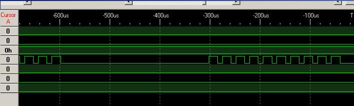

von F. V. (coors)
Ich hab das vor ner Weile auch mal so probiert und fand es recht nervig.
Entweder nen USB-Oszi dranhaengen oder nen kleinen Zaehler mit nem
Attiny bauen hilft da schnell und einfach weiter...
Felix
von andi (Gast)
gestern hab ich schon n oszi drangehängt aber irgendwie misst des bei
mir ne total falsche frequenz von 72 khz (beim programm ohne die
pulspausen).
leider ist das oszi ziemlich alt und ich hab es erst seit gestern. drum
bin ich mir auch nicht ganz sicher ob es korrekt misst.
für den fall dass es richtig misst, würde es ja heißen, dass mein timer
nicht richtig eingestellt ist.
mfg

evtl hat mein oszi mit den 72 Hz ja doch richtig gemessen...
von spess53 (Gast)
Hi
Was hast du denn gemessen? Eine volle Periode?
MfG Spess
von andi (Gast)
nein, ich glaube ich habe eine halbe periode gemessen.
aber selbst mit einem messfehler wäre die frequenz ja nur um die hälfte
und nicht um den faktor 1000 falsch.

von spess53 (Gast)
Hi
Was sollen denn schon wieder die LCD-Ausgaben in der Interruptroutine.
Der Interrupt wird etwa alle 13,9µs aufgerufen. Die Ausgabe eines
Zeichens dauert mindestens 38µs. Den Rest kannst du dir ja ausrechnen.
Und für diese Zeit wird kein anderer Interrupt angenommen.
>wenn ich aber dann die textmeldungen aus der ISR nehme, wird die ir- led
>nicht mehr gepulst, sondern leuchtet dauernd. der eingang wird aber dann
>abgefragt und meldet die ganze zeit "infrarotempfang".
Dann funktioniert es doch. Das Pulsen kannst du nicht sehen, weil es für
dein Auge bzw. deine Kamera viel zu schnell ist. Das sichtbare Pulsen
(mit den Textausgaben) wird durch die Textausgaben erzeugt, nicht durch
den korrekten Programmablauf.
MfG Spess

von spess53 (Gast)
Hi
>bist du dir sicher? also wenn ich die ir led meiner fernbedienung sehe
>ich nämlich mit der kamera auch blinken.
Dort sind die Pausen auch wesentlich grösser -> Repeatfunktion. Wenn
dein Programm richtig läuft kommen die Impulse mit 3,6 kHz. Das zu
erkennen ist etwa wie 200kHz zu hören.
>jetzt ist es so, dass der ständig abwechselnd "wenig infrarot empfangen"
>und "infrarot empfangen" abwechseln. und das auch wenn sich gar kein
>objekt in der nähe (<1 meter) der ir- led befindet, welches die ir-
>strahlen refklektieren könnte.
Hör doch mal mit dem LCD auf. Das ist viel zu langsam. Hänge einfach mal
an einen freien Pin eine Led mit Vorwiderstand und schalte das Pin auf
Ausgang. In deiner 'infrarotempfang' kopierst du den Zustand des
Eingangspins auf das Ausgangspin. Damit kannst du einfach erkennen ob
der TSOP etwas empfängt.
MfG Spess
