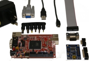

Moin,
Ich habe mir vor Kurzem das ARM9-Starterkit im Shop für 225 € gekauft.
Wirklich ein schickes Teil - ordentlich Rechenleistung und fast alles
drauf was man sich wünschen kann.
Man kennt es ja - kauft man es einzeln hat man den Ärger, dass man
wieder keine passenden Kabel oder Netzteile da hat. Praktischerweise
waren im Starterkit gleich alle Kabel und ein OpenOCD-Debugger mit
dabei. Lieferung war auch recht schnell nach Vorkasse.
Hätte ich vorher gewusst, dass die Shopbetreiber nicht lesen können
hätte ich Board & Debugger allerdings einzeln gekauft (dann 17€
weniger).
Bei Olimex (dem Board-Hersteller) steht in der Anleitung ausdrücklich
etwas von einem geregelten 5VDC Netzteil mit 500mA.
Mitgeliefert wird allerdings ein minderwertiges "Universal-Netzteil" mit
einstellbarer Spannung und 300mA (bei Welcher Spannung auch immer...).
Als Spannung kann man u.a. 4,5V oder 6V wählen ohne Last sind das bei
4,5V allerdings schon ca. 6V... - sehr vertrauenserweckend! - und das
soll ich an ein 170 € Entwicklungsboard anschließen?!?!
Ausschnitte aus der Anleitung:
"The power supply for SAM9-L9260 must be regulated +5VDC. Please apply
exactly 5V as the same power line goes to USB hosts and if you apply
over 5V you will damage your USB devices attached to the host."
"Then apply power to the Board (use a 5VDC regulated power supply with
at least 500mA output current) ..."
Ein passendes Netzteil hatte ich zum Glück noch gefunden nach etwas
Sucherei... also alles anschließen und Linux über Hyperterminal beim
Booten bestaunen (Wie in der Anleitung beschrieben)!
Oder auch nicht :-<! Anleitungen gewälzt, Jumper überprüft, überlegt und
was war? Das im Starterkit mitgelieferte RS232 Kabel ist kein
Nullmodem-Kabel wie in der Anleitung gefordert! Harrr - na super!
Tja - wieder rumgesucht und am Ende selbst aus SubD Stecker & Buchse ein
Nullmodem Kabel gelötet.
Wieder angeschlossen und tada: es bootet - ENDLICH!
Da gibt man ein mal ein paar Euro mehr aus um selbst weniger Arbeit zu
haben - und was hat man davon? Nur noch mehr Arbeit und weniger Geld!
Anscheinend bin ich ja der Erste der es gekauft (und benutzt) hat, aber
vielleicht erspart dies trotzdem noch jemand Anderem den gleichen Ärger.
Bisserl schwach finde ich es schon, dass bei einem Preis von 225 € nicht
überprüft wird ob die verkauften Sachen überhaupt zusammen passen...
Gruß Alex
Gast #1510606
Hallo Alex,
ich habe vergangene Woche das gleiche Board bestellt. Und
habe mich ebenfalls etwas geärgert...
Das Thema Netzteil finde ich sehr ärgerlich - eben
wegen den Hinweisen auf die Verwendung eines Netzteils
mit exakter Spannungsregelung.
Das mit dem RS232 konnte ich noch nicht prüfen - aber
ich bin fast verzweifelt da ich auf dem Terminal nichts
zu sehen bekomme...
Wie stehen die Jumper bei dir?
Blinkt bei die die "Stat"-LED - tut sie bei mir nicht
wie im Manual beschrieben.
Der USB-Anschluss bleibt bei mir auch tot wenn ich das
Board mit meinem Rechner verbinde.
Ich glaube das Board wurde wirklich noch nicht oft gekauft.
Dachte auch - gibst ein paar Euro mehr aus...
Gruß,
Bert
Gast #1523454
Moin,
Sorry - ich komme erst jetzt zum Antworten.
Bis die Leds laufen wie beschrieben dauert es eine weile (der
Bootvorgang ist nicht der schnellste). 30 Sekunden oder eine Minute
dauert es schon. Kann ich gerade nicht testen und habe ich nicht exakt
in erinnerung.
Die Jumper stehen bei mir genau wie in der Anleitung beschrieben.
Wenn das Ding gebootet ist, dann wird auch ein Linux USB Gadget gefunden
(L2960 als Device).
Mein Olimex Board ist übrigens grauenhaft gelötet. Die werden wohl alle
per hand (mit Lötkolben...) gelötet und schauen aus - unter aller Sau!!
Aber naja - es funktioniert :). Habe wohl noch nie etwas so hässlich
gelötetes gesehen, dass trotzdem funktioniert ;).
Wenn du dein Board zum Laufen bekommen willst empfehle ich dir
folgendes:
Setze erstmal die Jumper sorgfältig wie in der Anleitung beschrieben.
Schließe das Nullmodem-Kabel (!!!) an und starte Hyperterminal mit der
richtigen Einstellung.
Dann nimm ein passendes Netzteil und gib dem ARM9 Saft. Ist alles
richtig, so sieht man das Ding booten.
Wenn das bei dir nicht so ist, dann hoffe erstmal dass du das Ding nicht
ausversehen gelöscht hast durch falsche Jumperbelegung (kann man aber
wiederherstellen, glaube ich).
Dann mal messen mit dem Oszi und .... viel Glück ;).
MfG Alex
