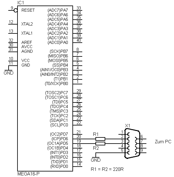

von screwdriver (Gast)
>Heißt das, dass ich die Anschlüsse RxD, TxD und GND direkt an die
>serielle Schnittstelle anschließen kann??
Ja, kannst Du bei AVR direkt anschließen, weil die Pins interne
Schutzdioden haben. Diese leiten die positive und negative Pegel der
RS232 gegen Vcc bzw. Gnd ab. Eine konforme RS232-Schnittstelle begrenzt
den dabei fließenden Strom auf ca. 20mA. Sicherheitshalber habe ich aber
noch in den Signalleitungen jeweils einen Schutzwiderstand von 220R.
Das Programmbeispiel kannst du direkt im Bascom-Terminal testen. Da die
SoftUart von Bascom keine Echo-Funktion besitzt, mußt du deine Eingabe
blind machen und mit der RETURN-Taste abschließen.
$crystal = 16e6
Open "COMD.6:9600,8,N,1,INVERTED" For Input As #1
Open "COMD.5:9600,8,N,1,INVERTED" For Output As #2
Dim Text$ As String * 16
Print #2 , "Test"
Do
   Print #2 , "Name: " ;
   Input #1 , Text$
   Print #2 , "Hallo, " ; Text$
Loop
End
von Denny (Gast)
Vielen Dank!
Das funktioniert wunderbar!
Ich habe es ohne die Widerstände versucht und es geht auch.

Weil Du den ATMega nun außerhalb der Absolute Maximum Ratings betreibst.

Nimm einen richtigen MAX232
von Chris (Gast)
> Was kann ich tun??
Nimm einen Pegelwandler!
http://www.atmel.com/dyn/resources/prod_documents/doc2486.pdf
Dort steht auf Seite 242:
Voltage on any Pin except RESET with respect to Ground: -0.5V to
VCC+0.5V
Und weiter:
Stresses beyond those listed under "Absolute Maximum Ratings" may cause
permanent damage to the device. This is a stress rating only and
functional operation of the device at these or other conditions beyond
those indicated in the operational sections of this specification is not
implied. Exposure to absolute maximum rating conditions for extended
periods may affect device reliability.
Kurz gesagt, es ist totaler Murks! Kaufe dir einfach einen MAX232,
besser noch einen MAX232A oder MAX202 (die beiden letzteren kommen auch
mit 100nF Kondensatoren für die Ladungspumpen aus).

ich habe jetzt einen MAX232.
Es funktioniert soweit.
Danke!

VOH >= 4.2V für IOH = -20 mA und VCC = 5V
Rmin= 4.2/20mA= 210R
Bin ich jetzt für die Ausgangsleitung konform?
@spess:
Oder andersherum gefragt:
Angenommen, du hättest die Aufgabe ein Signal mit einer Frequenz von
9600Hz mit einem Spannungsbereich von -15V/15V Vpp, Innenwiderstand der
Signalquelle sei unbekannt, an einen Eingang eines AVR zu adaptieren.
Wie würde deine Adaptionschaltung aussehen?
(Und sag jetzt bitte nicht, du würdest einen MAX232 nehmen!)
screwdriver

von spess53 (Gast)
Hi
Meinst du 9600 Baud oder wirklich 9600 Hz. Bei ersteren wären es nämlich
maximal 4800 Hz ($55/$AA).
Wenn du deine Widerstandsvariante meinst, wird der Wert nach unten durch
den zulässigen Strom durch die Schutzdioden begrenzt. Die zur Berechnug
anzusetzende Spannung ist 14,5V (negative Spannung- 0,5V
Durchflussspannung). Ergibt bei 1mA Rmin=14,5K. Nach oben wird der
Widerstand durch die Eingangskapazität (ca. 10pF) begrenzt. Der bildet
mit dem Widerstand ein RC-Glied. Und das führt durch die
Schmitt-Trigger-Charkteristik des Eingangs je nach L oder H zu
unterschiedlich langen Bitzeiten. Im Bereich von ca. 50k ist das noch
ziemlich unkritisch. was dann auch mein Wahl wäre 47k oder 51k.
Doch. Meist will ich nicht nur Empfangen, sondern auch Senden. Und da
bevorzuge ich solide Lösungen.
Stimmt. Hab das so noch nicht betrachtet.
Danke auch für dein Rechenbeispiel. Ich habe mich bei meiner Berechnung
auf die Schutzdiode gegen Vcc bezogen. Der größere Strom fließt jedoch
gegen Masse. Bezgl. RC-Glied: Interessant, ich hab sowas bis jetzt immer
rein ohmisch betrachtet.
Voll d'accord.
Sehe ich auch so. Als Hobbybastler hängt an der Uart meiner AVR i.d.R.
ein MAX485, weil ich einen kleinen Hausbus betreibe. Die von mir
beschriebene Variante ist, wie ich in meinem ersten Post auch schrieb,
nur eine temporäre Notlösung zum Debuggen - auch wenns Pfusch ist. Aber
ich werde mich bessern.
Frohes Fest!
