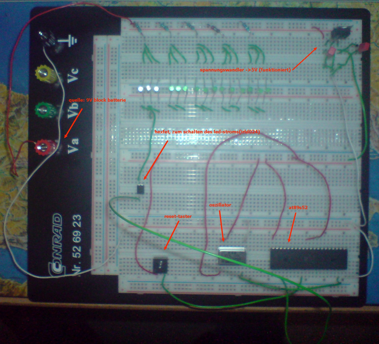

hallo,
habe heute meine erste steckboard-schaltung mit nem 8052er von atmel
aufgebaut. es ist ein at89s52 und ich nutze einen quarzoszillator mit
2.4756 mhz um ihn zu betreiben -zumindest versuche ich das :-(.
die schaltung soll im prinzip nur eine testschaltung sein, um mit der
mcu vertraut zu werden und nebenbei ein paar led´s anzusteuern.
aber leider funktioniert es nicht:
die cpu arbeitet irgentwie nicht. bei stromzufuhr sollte nach einem
kurzen reset z.b. port 1 komplett auf high liegen. passiert aber nicht.
ich habe die mcu mit nem leaper-48 programmiert, er zeigte mir auch an,
das alles korrekt lief. vorher hab ich das kompilierte programm(intel
hex) und die gesamte schaltung auch in proteus simuliert -ging auch
alles einwandfrei.
der oszillator scheint bei stromzufuhr korrekt zu arbeiten, wenn ich mit
dem multimeter die frequenz messe- stimmt sie exakt.
wenn ich dann allerdings den ausganz des oszillators mit xtal1 der mcu
verbinde, geht die frequenz auf ca. 3.9 mhz hoch und bleibt so mit
schwankungen in der 3. nachkommastelle. xtal2, ale und psen hab ich wie
alle ports nicht beschaltet. einzige ausnahme ist p1.2, für eine
test-led ansteuerung. beschaltet sind: vcc, gnd, ea, rst, xatl1
weis jemand, was ich da falsch gemacht habe?

Gast #1514167
Das Foto ist etwas undeutlich, aber sieht für mich so aus, als hättest
du am Oszillator die Anschlüsse vertauscht. So gehörts richtig:
1 - unbelegt (gehört kein Vcc ran)
7 - GND
8 - Takt
14 - Vcc
Die fehlenden Stützkondensatoren wurden ja schon bemängelt.
OP #1516619
also EA hab ich auf high.
wegen dem oszillator und der beschaltung war ich nicht sicher.
zu pin 1 stand in meinem datenblatt "NC/ENABLE".
zuerst hatte ich den nicht beschaltet  -kein signal
dann auf masse -kein signal
dann auf 5v -takt wurde generiert.
dann hatte ich es halt so gelassen. der oszillator war von konrad,
katalognummer: 158097.

Gast #1516659
Klarer Fall, im zugehörigen Datenblatt bei Conrad ist die Pinbelegung
falsch eingezeichnet. Pin 1 ist an der Ecke, die als einzige
rechtwinklig (nicht rund) aussieht. Von oben gesehen, da wo ein Punkt
aufgedruckt ist.
OP #1517853
jetzt funktionierts! es lag tatsächlich an der falschen beschaltung des
oszillators. echt zum kotzen, wenn datenblätter nicht stimmen, der oszi
hätte ja auch kaputt gehen können.

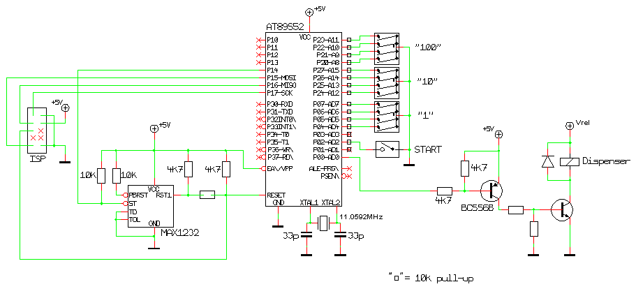

Für den AT89S52 verwende ich gerne eine Schaltung wie im Anhang. Der
MAX1232 enthält einen eigenen Watchdog, den ich mit P1.4 füttere. Der
Stecker links und der Jumper am Reset-Eingang des AT89S52 dienen der
ISP-Programmierung. Die Pull-ups am Reset-Eingang sollen dafür sorgen,
daß auch bei ganz niedrigen Versorgungsspannungen ein zuverlässiges
Reset-Signal erzeugt wird, in einem Bereich also, in dem der MAX1232 ein
High-Signal nicht mehr selbst erzeugen kann.
Die gezeigte Schaltung funktioniert seit Jahren absolut zuverlässig.
Allerdings gibt es heute Chips, die das Ganze mit geringerem Aufwand
ermöglichen. Ein Watchdog besitzt der AT89S52 ja selbst...
Kai Klaas
