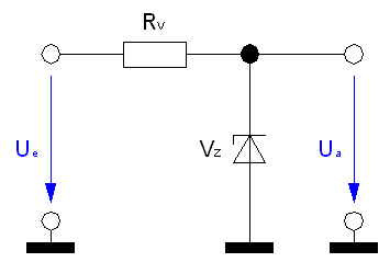

Eine Z diode ist doch zur Spannungsstabilisierung da, wenn die ne Uz von
6,2V hat, dann liegt die Ausgangsspannung bei 6,2V oder?
So wenn ich die Schaltung an Wechselspnnung 12V lege wird doch die
positive Halbwelle bei +6,2V abgeschnitten. Geht die negative Halbwelle
dann mit -12V voll durch, die Diode wäre ja in Durchlassrichtung.
Oder wird die auf 0,7V begrenzt?
Wenn Sie auf 0,7V begrenzt wird, warum ist das so?
Hoffe das ist einigermaßen verständlich geschrieben.
Und schon mal danke im Vorraus für eure Hilfe
Gast #1510132
Postive Halbwelle ist wie du beschrieben hast.
Und bei der negativen "begrenzt" sie auf 0,7V, so wie viele Dioden in
Durchlassrichtung.
Wobei begrenzen das falsche wort ist, es fallen einfach 6,2V bzw 0,7V ab
und der Rest bleibt am Widerstand hängen.
Gast #1510136
> Geht die negative Halbwelle dann mit -12V voll durch, die Diode wäre ja in
Durchlassrichtung.
Das wäre ja dann ein Widerspruch.
Weil ein Z-Diode ein ganz normale Diode ist, allerdings mit einer
kleinen definierten Durchbruchspannung. Sieht man schon am Schaltsymbol.
Gast #1510140
Ok danke, das mit der "normalen" Diode hab ich irgendwie mal wieder
übersehen, bzw. sogenau noch nie betrachtet.
Nochmals danke für die schnellen Antworten.
