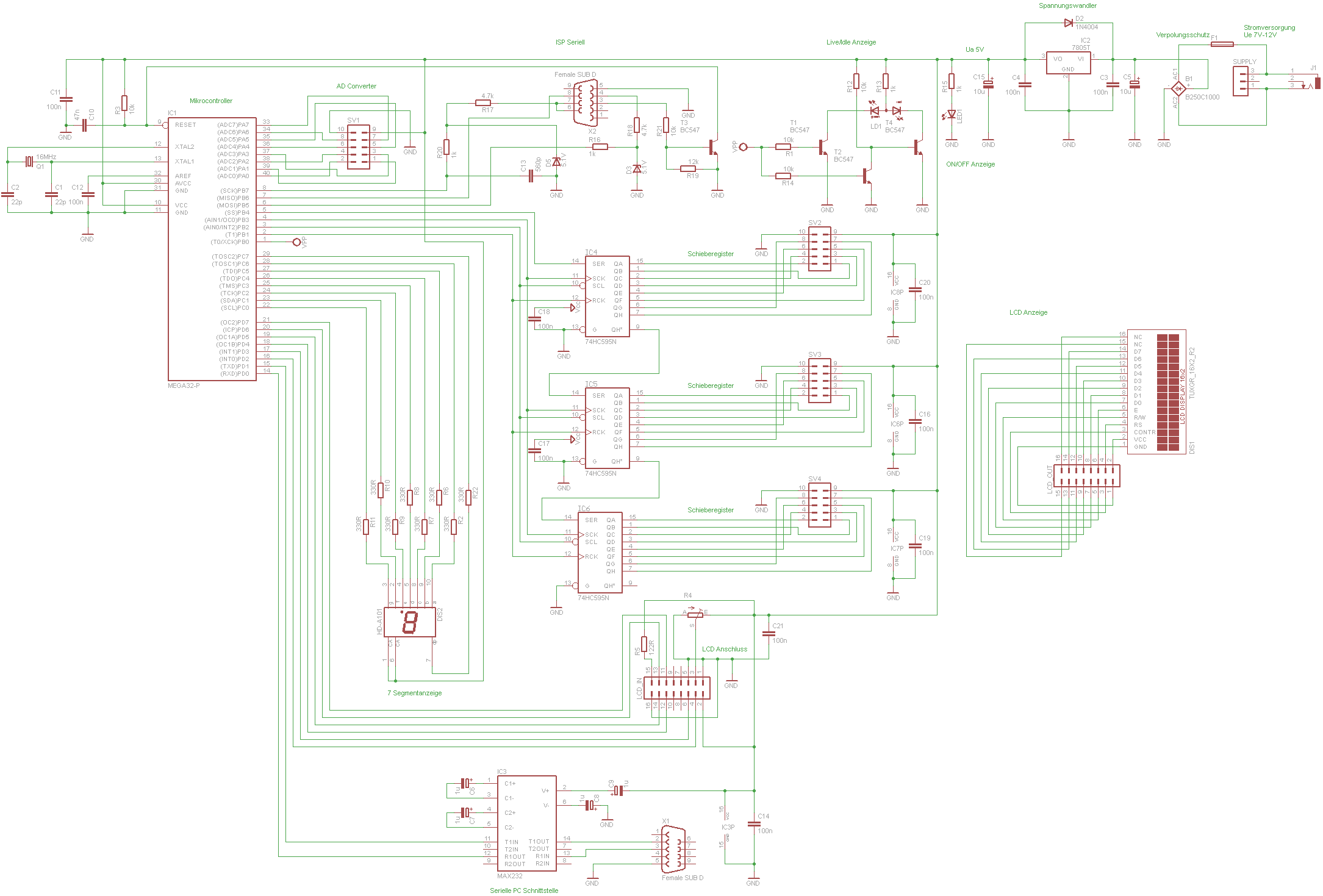

Hallo mikrocontroller.net Community!
Wie der Titel schon vermuten lässt, benötige ich ein wenig Unterstützung
beim Entwerfen meines ersten uC. Das Teil wird später auf Lochraster
gelötet.
Ich verlang nicht, dass mir Jemand den ganzen Schaltplan
durchkontrolliert. Ich wäre aber demjenigen sehr verbunden, der meinen
Schaltplan auf häufig gemachte Fehler überprüft und mich darauf
Aufmerksam macht. Ich bin mir zB. bei der Eingangsbeschaltung des uC
relativ unsicher.

von Stephan H. (stephan-)
also am Ausgang des Spannungsreglers 7805 10µF nicht
vergessen.Schwingneigung
Den Schieberegistern jeweils 100nF zur Seite stellen.
Für die erste Schaltung nicht schlecht. Habe schon größere Unglücke
gesehen.
Sicherung ?
330 Ohm am Displayport ? Beleuchtung ? ich denke der ist zu groß.
auf die Schnelle geschaut
von holger (Gast)
Auf jeden Fall;)
VCC GND von den Dingern anschliessen!
Wenn es Eagle ist empfehle ich mal den Invoke Befehl
auszuprobieren. Beim MAX232 genauso.
Mit den 8poligen Anschlüssen wirst du nicht glücklich!
Nimm 10polige und papp noch 5V, GND mit drauf.
Die unbenutzten Datenleitungen vom LCD lässt du besser offen.
Also nicht an GND anschliessen.
von Tobi W. (todward)
Also die datenleitungen vom LCd die nicht benutzt werden aufjeden fall
in der luft lassen auch wenn man sagt, das man unbenutzte ttl leitungen
immer gegen gnd ziehen soll.
Bei diesem LCD-controllern (hoffentlich Industriestandardt) zeigen sich
sonst sehr eigenartige dinge ;-)
Ich würde dem Display noch ein stützkondesator spendieren. Also zwischen
Vcc und GND.
Tobi

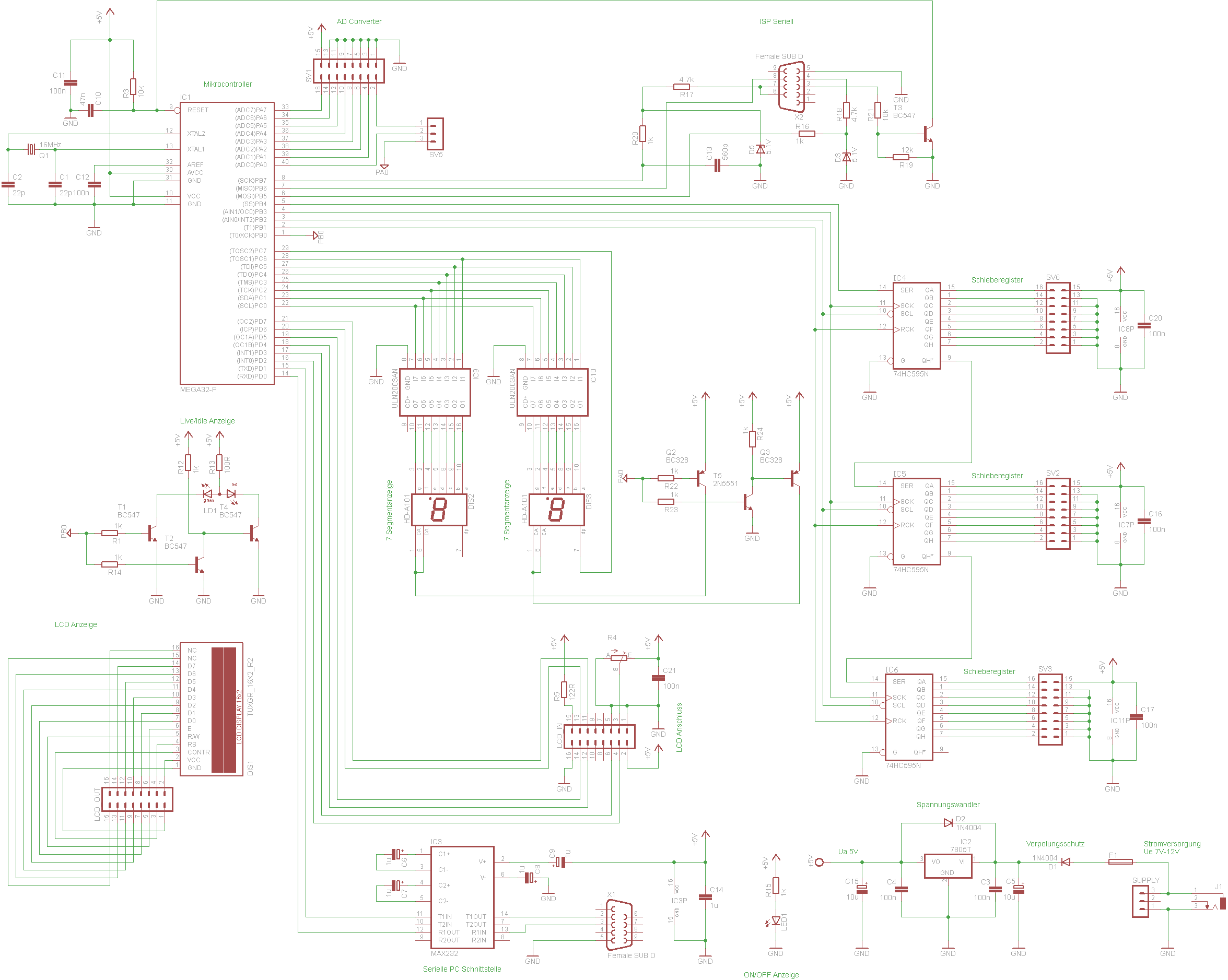

von Andreas (Gast)
Danke für die schnellen Antworten!
Habe eben alle bisher gefundenen Fehler ausgebessert und eure Vorschläge
miteingebracht, das Ganze sieht jetzt so aus.

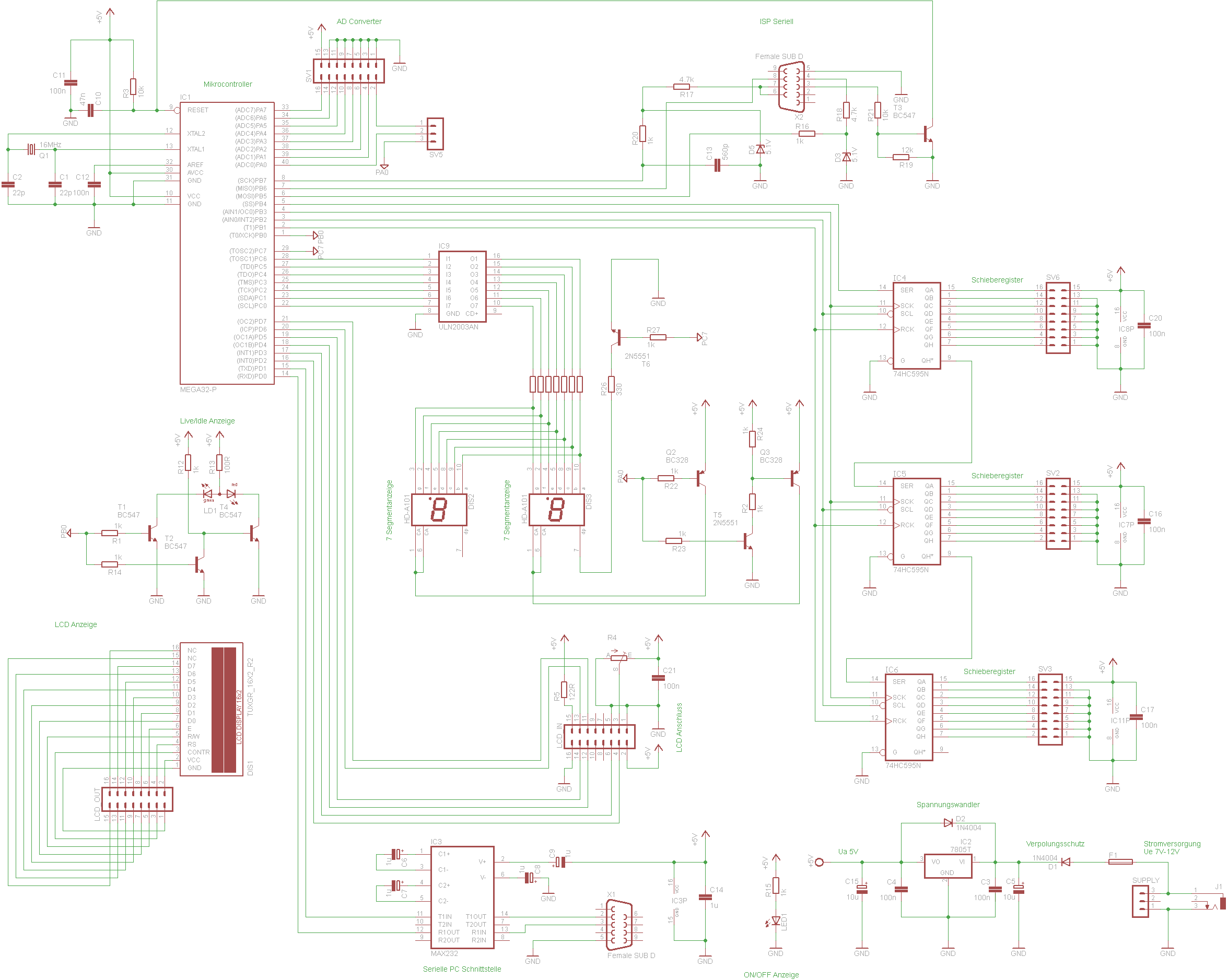

von Andreas (Gast)
Ähm natürlich so meine ich^^

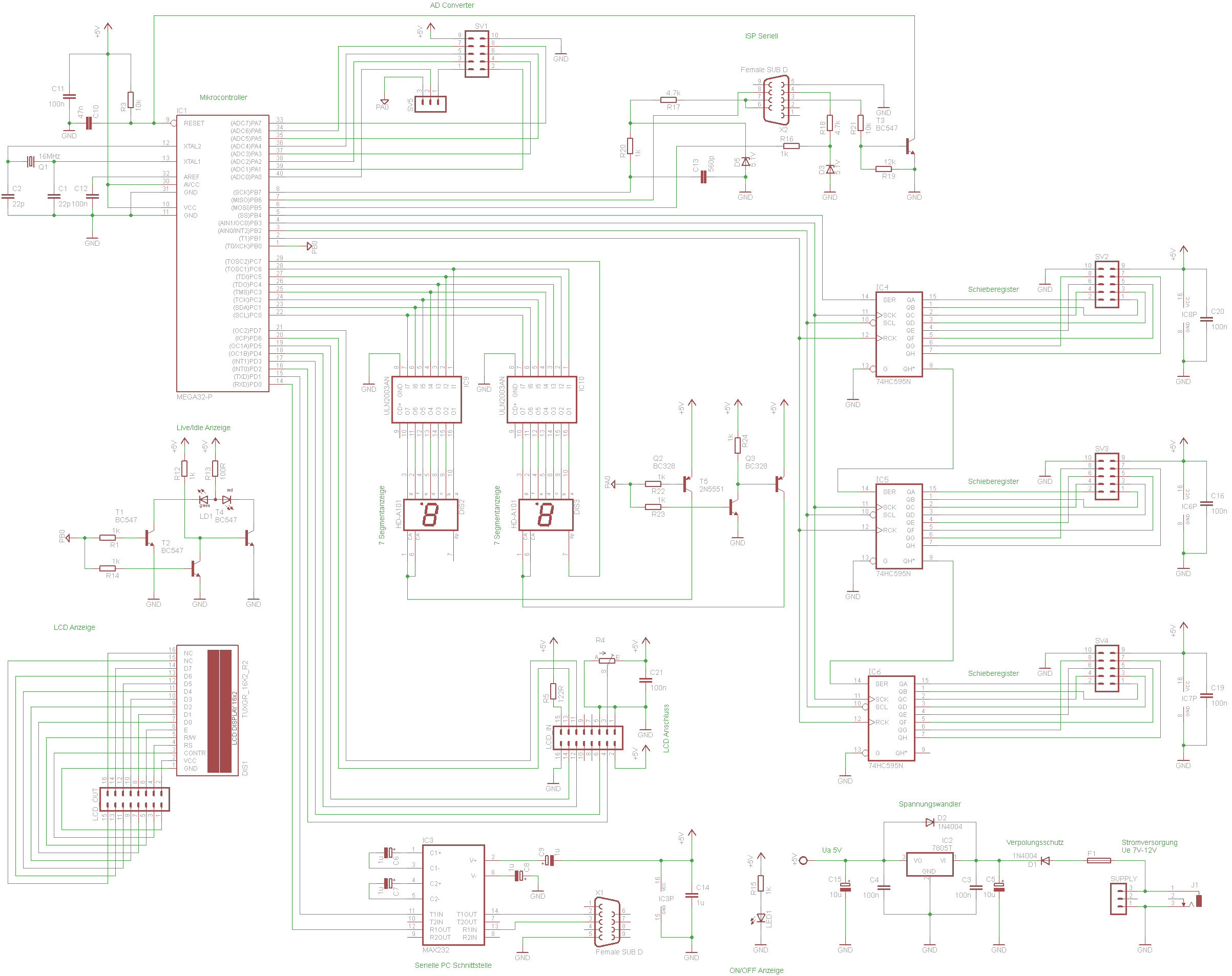

von Andreas (Gast)
122 Ohm, wie kommst du auf diesen Wert ?? Rechenweg ?
Verpolschutzsicherung ????????????
Verpolschutzdiode !!!! und Überlastsicherung !!!!

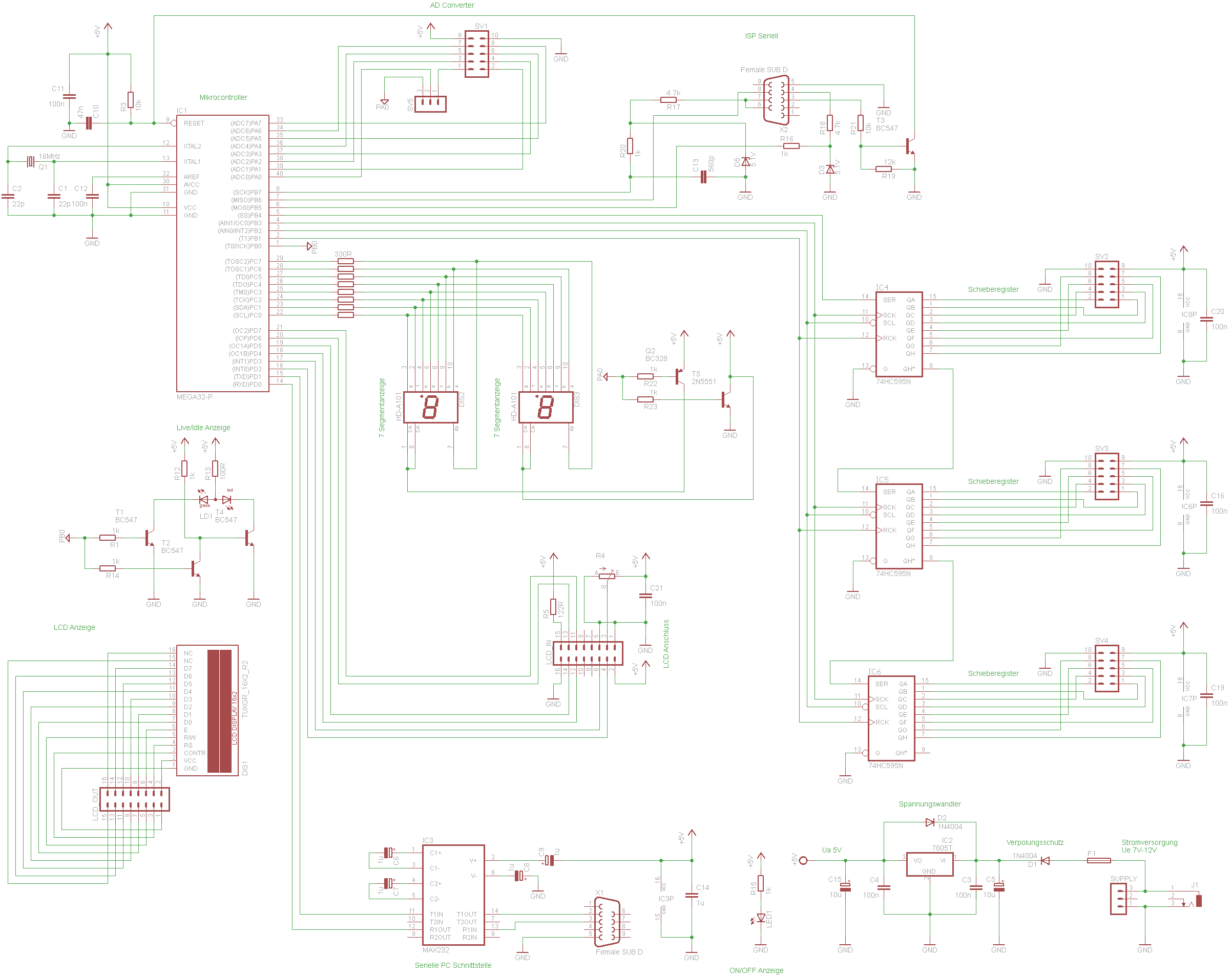

von Markus M. (adrock)
mich würde mal die Schaltung rund um die ISP Schnittstelle
interessieren. Hast Du das selbst ausgedacht oder wird das so irgendwo
empfohlen?
Also die Z-Dioden sollen die Eingänge des uC schützen, oder? Was macht
C13 eigentlich?
Ciao...
Markus

Du solltest Deinen Schaltplan etwas uebersichtlicher Zeichnen. Schau Dir
mal den BUS-Befehl von Eagle an. Ausserdem mal mehr VCC und
Masse-Symbole verwenden, ein Schaltplan ist kein Platinenlayout.

Gut, dann nehme ich besser den
http://www.reichelt.de/?;ACTION=3;LA=2;GROUP=A363;GROUPID=2959;ARTICLE=45026;START=0;SORT=artnr;OFFSET=16;SID=32xs3ddqwQASAAAEsNPzI3584ab17e4fd3bacfadd7770bca674d8
Und wegen dem UART, war das nur eine Richtigstellung, dass es sich bei
meinem Produkt nur um einen Pegelwandler handelt oder wie ist das
gemeint?
Einen "echten" MAX232 hab ich weder bei Reichelt, noch bei Conrad
gefunden.
Könntet ihr mir irgend ein IC empfehlen, dass am besten an den MAX232
rankommt und bei Reichelt zu bekommen ist? Conrad würde auch gehn aber
da müsste ich 6€ Versandskosten bezahlen, wäre halt schade.

So, hier mal das neue Schaltbild.
Da ich irgendwie das Kapitel Multiplexen bei der 7 - Segmentanzeige
überlesen habe, musste ich das noch schnell reinquetschen.
Ich hab dazu einfach den PA0 Jumpbar gemacht, entweder geht er zur
Stiftleiste oder eben zu den Transistoren der 7-Segmentanzeige.
Damit ich nicht 2 I/O's brauche, habe ich einfach ein logisches NOT in
Transistorform an eine der Anzeigen angebracht. Leuchtet eine Anzeige,
so bleibt die andere dunkel. Sollte sich später problemlos programmieren
lassen.
da wird dir aber immer die Spannung zusammen brechen sobald T5
durchschatet da er eine kurzschluss zwischen vcc und gnd herstellt.
Nen wiederstand so um die 100ohm sollte das problem lösen... Am besten
den wiederstand so wählen, das die anzeige ausblibt aber kein großer
stromfließt, das der widerstand warm wird.
Tobi

Ich hab das jetzt einfach so gelöst, dass ich mit T5 und
Pullupwiderstand von 1k die Basis eines zusätzlichen PNP ansteuere, der
den CA Anschluss der Anzeige schaltet.
Nein der Trnsistor gibt alles von daher immer darauf achten das kein
kurzschluss entsteht. Selbst wenn der Transitor einen Eigenwiderstand
hat, ist der immer noch nicht groß genug um den Strom wirksam zu
begrenzen.
Tobi

So würde das Ganze nun aussehen.
für C14 reichen 100nF. Sonst denke ich ist es o.k.
Wie oben ereits erwähnt,bei Anschluß von Flachbandkabeln an die SR Ports
gibts definitiv übersprechen. Bereits ab 20cm bei mir und 1 MHz Taktrate
auf den Letungen. Dagegen hilft nur jede 2 Leitung auf GND. Deswegen 20
polige Pfosten.
Am ISP-Header kannste dir den Transistor sparn, der den reset gegen GND
zieht...
Ansonste müsste das passen
von Oliver Heinrichs (Gast)
Ich würde noch einen ULN2003A zwischen µC und 7-Segment hängen, um den
armen Atmel leistungstechnischerweise gesehen ein bisschen zu entlasten.
wenn das ganze common anode 7segs sind dann ja. Konnte leider nicht viel
erkennen.
Wenn ich mich richtig ntsinne,dann haben die "richtigen"
programmieradapter einen Ausgang dafür. Der wir ddann einfach kurz
abgeschaltet und der chip resettet. Da du aber ohne zwischenschaltung
direkt mit dem com-port proggen willst, wirst du den transistor
benötigen.
Mir fällt auch gerade nicht mehr die logik hinter meiner aussage ein.
War ein langer tag. Vll. fällt sie mir bei hüpschen träumen über
elektronik wieder ein...
Aber so wie die Schaltung jetzt ist, kannst du sie lassen. Den ULN2803A
nicht einbauen. Denn der kann nur die Ausgänge gen GND ziehen, was hier
nicht klappt. Oder du musst wie erwähnt anzeigen mit commonAnode
finden/kaufen.

von Reinhard R. (reirawb)
@Andreas (Gast)
Schenk Deinem Q3 noch einen Basiswiderstand, sonst hast Du immer noch
einen Kurzschluss, wenn PA0 "high" ausgibt.
Reinhard

von Andreas (Gast)
So in etwa?
Ich hab das Punktsegment zusaätzlich mit einem Transistor steuerbar
gemacht.
Was ist mit dem anderen Punktsegement? Sol ldas nicht schaltbar sein?
Ansonsten kannste das so lassen...
Tobi
von Andreas (Gast)
ein dezimalpunt reicht finde ich ^^
