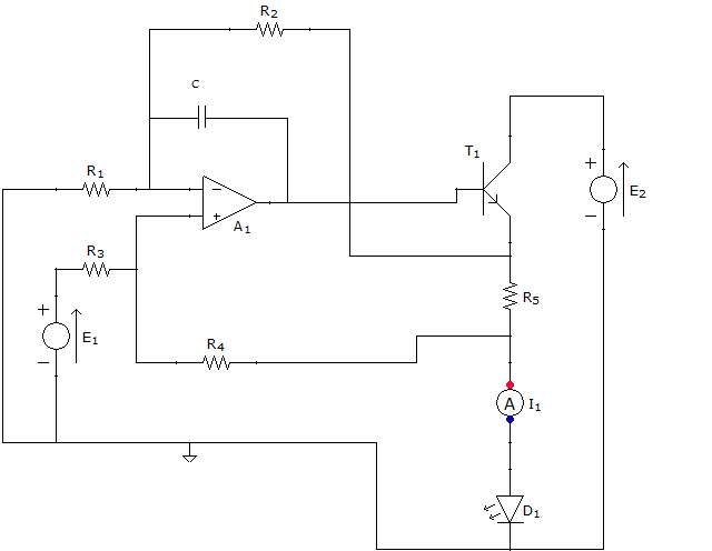

Hallo!
Zur Versorgung einer einzigen High-Power LED (Cree XR-E 7090 Q3; 3,6V
700mA) suche ich eine passende lineare Konstantstromquelle. Eine
Regelung mittels PWM ist nicht möglich, da die LED für die Fotografie
eingesetzt wird. Daher muss die überflüssige Energie verbraten werden.
Zur Versorgung dient ein stabilisiertes, einstellbares Steckernetzteil.
Zusätzlich bräuchte ich noch ein paar "Extras"
- Für die LED optimal passende Ausgangsspannung und passender
Ausgangsstrom
- Dimmbar von 0% bis 100% (z.B. nicht erst ab 10%!) Zusätzlich bräuchte
ich eine Bereichsumschaltung, sodass das Poti von 0-10% regelt. Das
müsste doch über einen Vorwiderstand und einen kleinen Schalter möglich
sein.
-Die LED soll so beschalten werden, dass sie nicht mehr Spannung bzw.
Strom kriegt wie vorgeschrieben, sodass die optimale Nutzung erreicht
wird.
Auch im Internet fand ich nichts wirklich passendes. Entweder erfolgt
die Regelung über PWM oder wenn ich dann einen “Verheizer“ gefunden
habe, dann ist kein Poti vorgesehen und reicht die Leistung nicht aus.
Wenn jemand eine Bezugsquelle für eine fertige Schaltung kennt oder
einen passenden Schaltplan hat, wäre mir sehr geholfen.
Viele Grüße
Michael
Persönliche Seite #1510963
Suche nach einem möglichst einfachen Labornetzgerät mit
Stromeinstellung.
Im einfachsten Fall reicht hier ein Poti mit dem du den Strom vorgibts,
ein Shunt, mit dem du den Strom misst und ein OPV mit dem du die dann
vergleichst. Nachgeschaltet ein großer Transistor der den Strom abkann.
Der OPV sollte R2R können und die Spannung am Shunt auch gleich
verstärken.

Gast #1511097
Hallo Falk,
vielen Dank für deinen Schaltplan. Du hast mir damit jetzt weiter
geholfen, als 2 Tage Recherche im www. Wirklich super!
Nur noch zur Erklärung: Die LED soll an ein Mikroskop kommen, an dem
auch fotografiert wird. Und eine Regelung mittels PWM kann zu
Fehlbelichtungen führen. Und da ich deswegen kein Risiko eingehen will,
suche ich gleich eine lineare KSQ.
Da dieser LED-Treiber nicht nur versuchsweise, sondern dauerhaft zum
Einsatz kommt, wäre es mir noch wichtig, dass der Treiber so auch
zuverlässig funktioniert. Bevor ich mir die Teile kaufe, wollte ich
fragen, ob auf Deine Schaltung folgendes zutrifft und ob man das noch
abändern könnte. (Sorry für die teilweise blöden Fragen, aber ich kann
halt nicht überall fit sein)
- Gibt es für die LED keine Risiken? (erhöhter Ein- bzw. Ausschaltstrom,
konstanter Strom) Macht es Sinn, noch was für die Absicherung zu machen?
- Könnte man die Schaltung an 9V (noch besser wären 6V) anpassen?
- Welche Widerstände muss man anders dimensionieren, damit ich z.B. eine
LED mit 700mA und 3,5V verwenden kann?
- Passt die Ausgangsspannung für die LED dann automatisch?
- Haben die Anschlüsse 4 und 8 (links im Schaltplan) eine Bedeutung?
Und wie gesagt, ein paar Bauteile mehr zur Absicherung machen mir nichts
auf ;-)
@yalu: Danke für die Info. Hab allerdings dann schon wieder das Problem,
dass ich von RS nichts kriege. Aber ich mach mich trotzdem mal auf die
Suche.
Viele Grüße
Michael
#1511115
@  Michael (Gast)
>konstanter Strom)
Hmmm. Ausschaltstrom nicht wirklich. Einschaltstrom müsste man ggf.
messen, ich würde das aber eher unkritisch sehen.
Fällt mir spontan nix ein.
Ja. Ähhh, da fällt mit gerade ein, dass sollte auch so an 6V klappen,
hab da einen kleinen Denkfehler drin gehabt.
Man muss den Poti R4 auf 7K5 ändern.
Ja, denn es ist ein Konstantstromquelle.
Ja, die gehören zum Operationsverstärker IC1.
Doch, die liefern mittlerweile auch an Privatpersonen.
MFg
Falk

Gast #1511199
danke für den Hinweis, dass es eine Steuerung und keine Regelung ist.
Ich versuche es mir zu merken.
Mit dem RCD-24 von Recom wäre die PWM wahrscheinlich risikolos möglich.
Die Frequenz liegt da bei 260 kHz.
Ich werde dann abwägen, ob ich mich für eine lineare KSQ oder den RCD-24
entscheide. Conrad hat aktuell nur die Version bis 700mA des RCD-24 im
Sortiment (16,32€). Was wäre ratsamer, wenn es wirklich nur auf die
Qualität der Ausgangsspannung ankommt?
Falls jemanden noch was dazu einfällt, kann er es ja mitteilen.
Auf jeden Fall herzlichen Dank für eure schnelle Hilfe!!!
Viele Grüße
Michael
#1511202
@  Vlad Tepesch (vlad_tepesch)
>schnellere PWM?
>zB im ~10kHz Bereich.
Warum? Lineare Stromquellen sind auch im Jahr 2009 noch OK.
>sowas ist übrigens keine Regelung, sondern eine Steuerung
Nöö, eine REGELUNG. Der OPV arbeitet als P-Regler, denn Schwankungen der
Betriebsspannung oder Flußspannung werden ausgeregelt.
MFG
Falk

Gast #1511346
> möglich. Die Frequenz liegt da bei 260 kHz.
Wie bereits oben geschrieben: Der RCD-24 arbeitet zwar intern mit PWM,
nach außen liefert er aber einen kontinuierlichen Strom, der nur kleinen
Schwankungen unterworfen ist. Der zunächst gepulste Strom wird dabei
durch eine Spule weitgehend glattgebügelt. Die verbleibende Restwellig-
keit stört praktisch nicht, wenn die Belichtungszeit deutlich größer als
die Periodendauer der PWM ist. Die Schaltfrequenz für die 1A- und 1,2A-
Variante ist übrigens typisch 450kHz. Die 260kHz gelten für die Varian-
ten mit <1A.
> Was wäre ratsamer, wenn es wirklich nur auf die Qualität der
Die OpAmp-Transistor-Regelung von Falk liefert auf jeden Fall einen noch
glatteren Ausgangsstrom, auch wenn der Unterschied im Ergebnis (der
Helligkeit des Fotos) kaum feststellbar sein dürfte. Sie ist aber auch
bzgl. der Materialkosten deutlich günstiger. Den RCD-24 habe ich vor
allem deswegen vorgeschlagen, weil du oben schriebst:
> Ein normales Labornetzgerät ginge natürlich auch, da das ganze aber in
> ein Handgehäuse kommen soll, ist das für mich nicht ganz so geeignet.
Handgehäuse und Kühlkörper passen für meinen Geschmack nicht so gut
zusammen.
Noch ein Punkt: Wegen der Offsetspannung des OpAmps kann man mit Falks
Schaltung den Strom möglicherweise nicht ganz bis 0 regeln. Im worst
Case (Offsetspannung = -7mV beim LM358) ist der kleinstmögliche Aus-
gangsstrom 7mV/0,1Ω = 70mA, was die LED schon deutlich zum Leuchten
bringt. 68Ω zwischen R1 und dem invertierenden Eingang des OpAmps und
10kΩ zwischen dem invertierenden Eingang und der 6V-Versorgung sollte
das Problem aber beheben. Oder du suchst dir aus mehreren Exemplaren des
LM358 eines aus, das eine positive Offsetspannung hat.

Gast #1512148
Danke. Ich werde erst mal mit Falk's Schaltung versuchen, immerhin ist
diese ja preisgünstig. Sollte dass dann nicht wie gewünscht
funktionieren, kann ich immer noch den RCD-24 verbauen. Ein Kühlkörper
hat in meinem Handgehäuse schon Platz. Ich wähle es sicherheitshalber
eine Nummer größer.
@ Falk: Für 700mA bräuchte ich ja ein 7,5k Poti, ein solches scheint es
aber nicht zu geben. Was ist die sinnvollste Änderung, damit es auch mit
dem 10k Poti klappt?
Viele Grüße
Gast #1512380
Da Falk gerade nicht online zu sein scheint:
> Für 700mA bräuchte ich ja ein 7,5k Poti, ein solches scheint es aber
R3 = 91kΩ und R2=910kΩ passen ungefähr. Du kannst dir das aber auch
leicht selbst überlegen: An D1 fallen etwa 0,7V ab. R4 bildet zusammen
mit R3 bzw. R3+R5 (bei offenem Schalter) einen Spannungsteiler. Der
OpAmp stellt den Strom so ein, dass der Spannungsabfall an R1 gleich der
Spannung am Ausgang des Spannungsteilers ist.
Ist das Poti in Endstellung (maximaler Strom) dann ist der Strom bei
geschlossenem Schalter also
  0,7V · R4 / ((R3+R4) · R1)
und bei offenem Schalter
  0,7V · R4 / ((R3+R4+R5) · R1)
Wegen der Temperaturdrift der Diode (ca. 2mV/K) und der "Heizung" im
Gehäuse wäre es evtl. angebracht die Diode durch eine Referenzspannungs-
quelle wie den TL431 zu ersetzen, der deutlich temperaturstabiler ist
und mit 0,14€ auch nicht die Welt kostet. Beim TL431 verbindest du die
Kathode mit dem Referenzanschluss und schließt das Ganze anstelle der
Diode an, allerdings mit vertauschter Anode und Kathode. Bei 6V Versor-
gungsspannung sollte R2 auf etwa 2,7kΩ verkleinert werden, damit der
TL431 ausreichend Strom bekommt. Da der TL431 2,5V statt 0,7V liefert,
müssen die Widerstände des Spannungsteilers angepasst werden:
  R3=360kΩ und R5=3,3MΩ bei R4=10kΩ
oder besser 1/10 davon, nämlich
  R3=36kΩ, R5=330kΩ und R4=1kΩ,
damit die Widerstände nicht so groß werden.
#1512397
@  Michael (Gast)
>eine Nummer größer.
Und wenn du das Ding anschliessen willst, teste es erst einmal mit einem
Amperemeter anstelle der LED. Da kannst du prüfen ob die
Konstantstromquelle wie gewünscht funktioniert.
Mach R3=91K und R5=910K.
MFG
Falk
