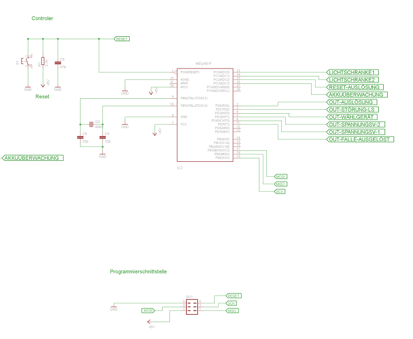

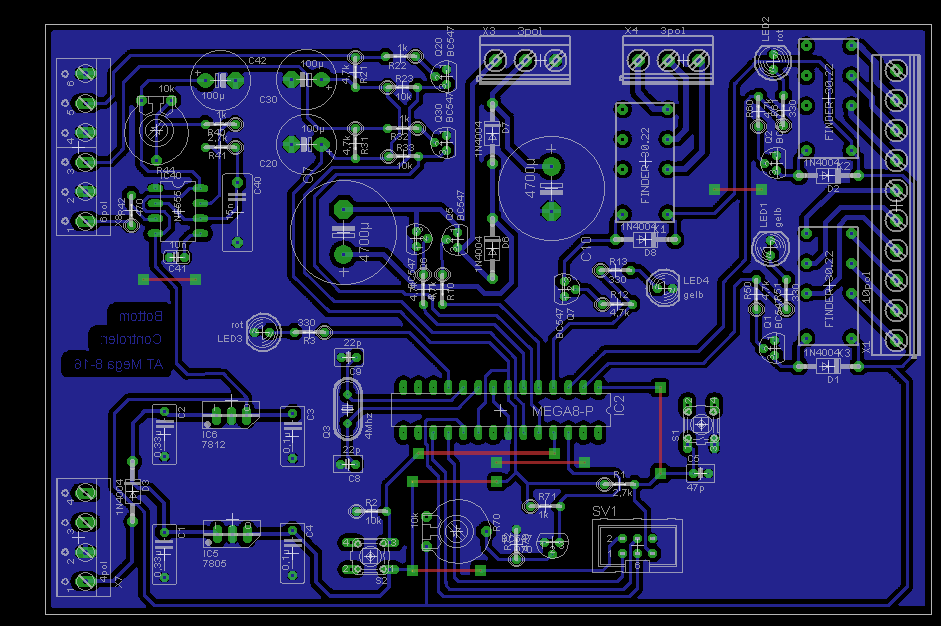

Hi Leute,
ich hab schon überall gesucht, aber leider keine Lösung gefunden.
Mein Problem:
Ich habe einen AVRISP MKII Programmieradapter. Ich kann damit nur leider
nicht auf den MC zugreifen. Zumindest nicht auf meiner Platine (siehe
Bild). Egal ob ist CV AVR oder AVR Studio 4.18 nutze. es kommt immer
eine Fehlermeldung!
Wenn ich den AT Mega8 auf mein STK 500 stecke und dann mit dem MKII
programmiere, klappt alles wunderbar. Also kann es eigentlich kein
Softwareproblem sein.
Ich kann nur keinen Fehler in der Schaltung finden. Vielleicht bin ich
auch blind ;-)
Habt ihr eine Lösung? Das währe echt super.
Stephan

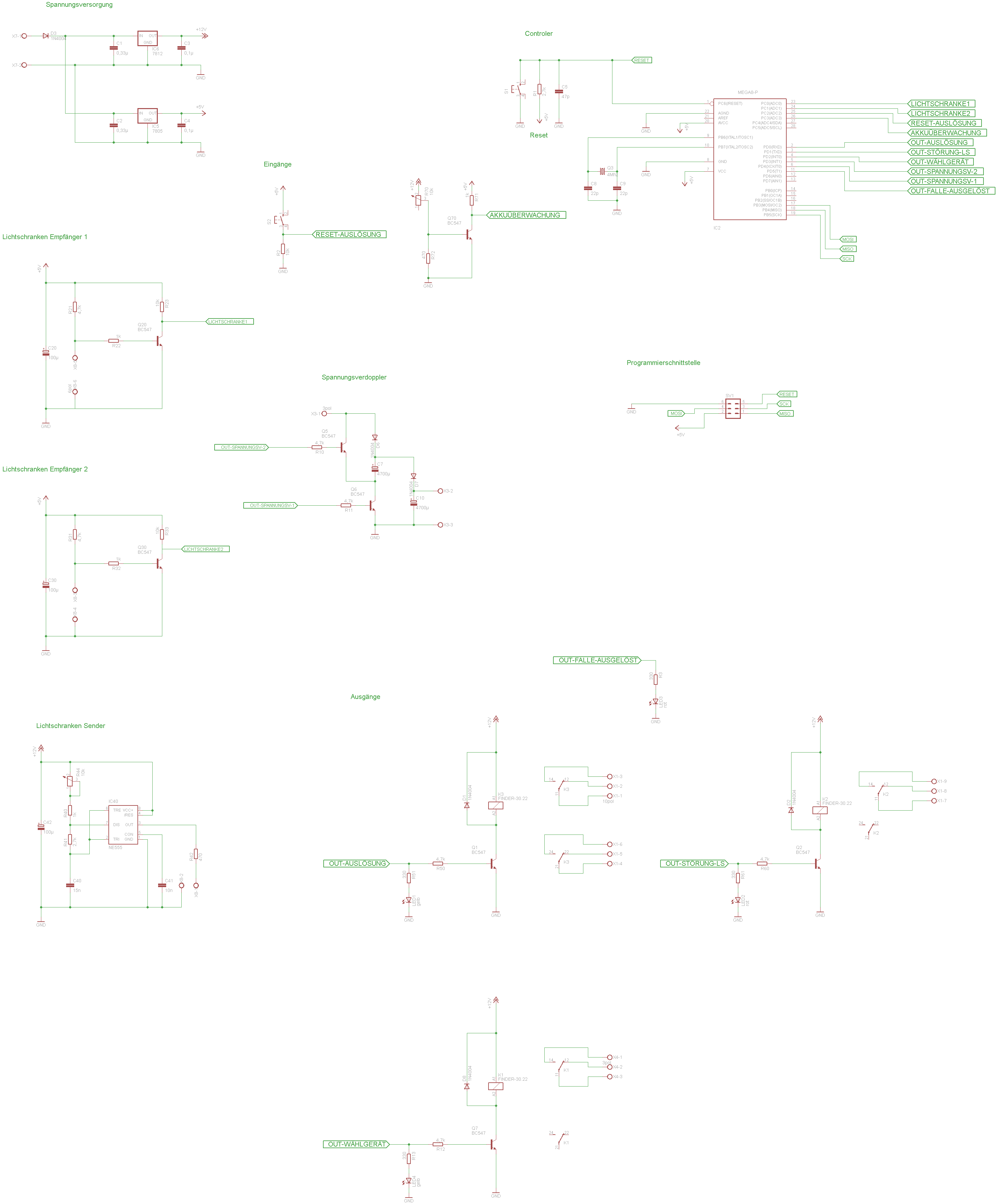

So hier ist der Schaltplan.
Den Wiederstand R1 hatte ich auf 10k. in der Anleitung des MKII steht
aber, das ein eventueller Pull-Up Widerstand für Reset nicht größer als
4,7k sein darf.
Fehlermeldung in CV AVR:
AVRISP MKII could not enter programming mode.
Und in AVR Studio bekomm ich folgende Meldung:
Setting mode and device parameters.. OK!
Entering programming mode.. FAILED!
Leaving programming mode.. OK!
Die grüne LED am MKII leuchtet aber.
Im der Hilfe steht:
The Reset line should not have a pull up stronger (i.e. smaller value) than 4.7k ohm. Any de-coupling capacitor should not be larger than 10uF.
Also ist 2,7 kOhm zu klein!
> 4,7k sein darf.
Blödsinn. Der der Pull-Up Widerstand für Reset darf nicht kleiner als
4,7k sein
Dann werf C5 weg. Und von Bypass-Kondensatoren scheinst du gar nichts zu
halten.
OP
Ja, die Versorgungsspannung is dran. das Programm, das ich über das
STK500 ausgespielt habe läuft auch. Und die grüne LED am MKII leuchtet
auch.
Wenn ich programmieren will, hab ich das Gefühl, als ob der AT Mega 8
einen reset macht. aber dann kommt die Fehlermeldung ;-(
> Nicht kleiner? Hmm ich les daraus "nicht größer" -> not stronger.
> Is mein  Englisch so schlecht?
Muss wohl so sein.
"stronger" ist hier im technischen Zusammenhang zu sehen und bedeutet
kleinerer Widerstand = mehr Strom = stronger.
