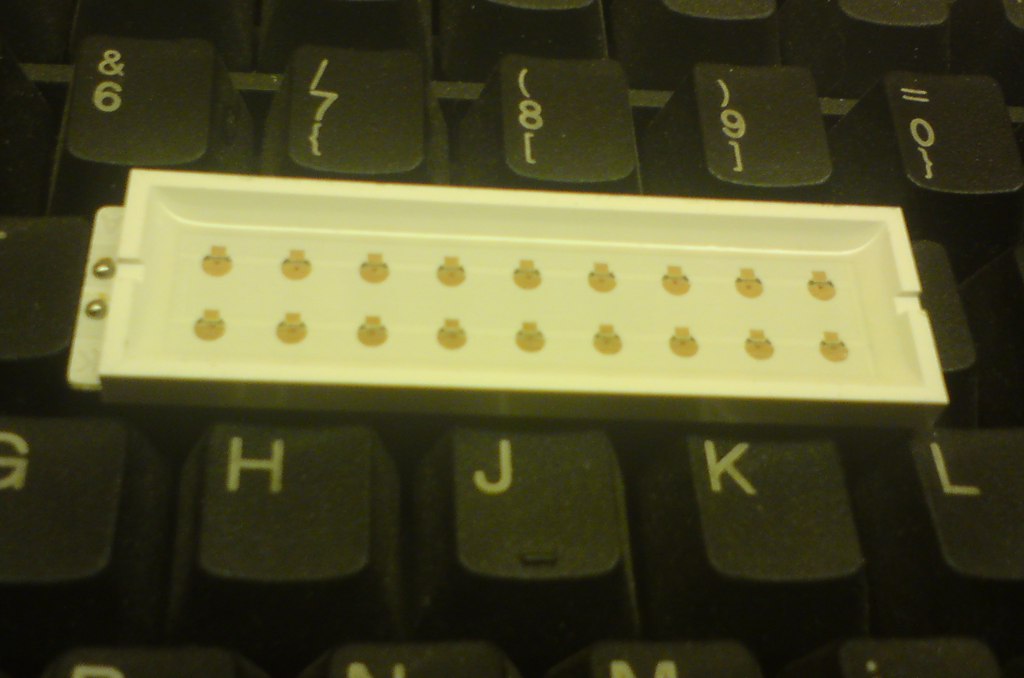

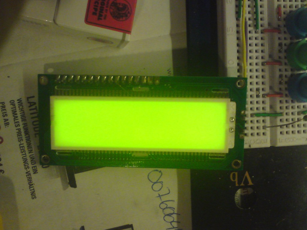

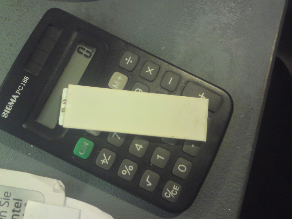

Für ein Projekt versuche ich, einige rechteckige Flächen (Größe je
~20x20 bzw. ~40x20mm) zum Leuchten zu bringen; das einfachste schienen
Flächen-LEDs zu sein.
Diese sind allerdings gar nicht so günstig: bei Reichelt zahle ich für
die maximale Größe ~10x20 schon ungefähr 0,80€ (und Mengenrabatt wird
nicht angeboten), womit ich bei über 3€ pro 40x20-Fläche wäre... leider
zu teuer :-/
Weiß irgendjemand, wo es Flächen-LEDs oder Hintergrundbeleuchtungen o.ä.
in dieser Form günstiger gibt, oder kennt eine Alternative? Die Farbe
ist prinzipiell egal, rot, grün, blau, gelb, tut alles ;-)
Achso: das Ganze muss mit einer Betriebsspannung von maximal 5V laufen
können!
Vielen Dank schonmal :)

Gast #1511231
Such Dir die naechste Laptop-Reparatur oder -Entsorgungstelle. Dort
solltest Du ein paar defekte LCD Panels kriegen:
Entweder ist die Elektronik futsch oder der TFT gebrochen... Brauchst Du
eh nicht. Hinter dem TFT indest Du drei Streufluen und eine
Kunststoffplatte (aehnlich einer duennen Plexiglas-Platte). Diese ist
lasergraviert (?) und nach oben etwas zulaufend um eine homogene
Lichtstreuung nach vorne zu ermoeglichen.
Die Folien lasen sich leicht mit einem Cutter schneiden. Die
Kunststoffplatte mit Laubsaege, Dremel etc. Oder auch mit dem Cutter
anritzen und ueber eine Kante brechen (Tuch oben drueber, falls etwas
splittert!).
Ein paas (SMD) LED's an die dickste Kante (die Seite, von der original
die Hintergrundbeleuchtung kam) - mit Heissleim oder so - und los geht's
Damit bringst Du alle benoetigten Groessen zum Leuchten, vorausgesetzt,
Du hast an der Kante etwas Platz fuer die LED's.
Gruss
Fenki
