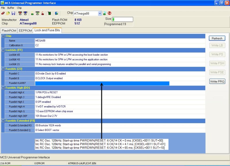

Ich habe ein Problem mit meinem ATmega88:
Habe heute ein LED-Testprogramm mit BASCOM-AVR geflasht, funktionierte
am Anfang alles reibungslos.
Dann ist mir bei einem 2. ATmega88 ein Fehler bei den Fuses setzen
passiert:
Ich habe eines von den 3 int. RC Osc. mit 128kHz (siehe Bild)
ausgewählt, nach setzen dieser Fuses läuft zwar das Programm noch ab,
sehr langsam aber ich kann den ATmega88 nicht neu programmieren bzw. die
Fuses setzen, der Controller wird nicht mehr erkannt, auch bei Ponyprog
nicht.
Als Programmer verwende ich einen simplen STK200 über Parallelport.
Gibt es eine Möglichkeit den ATmega wieder die "richtigen" Fuses
einzuspielen?
