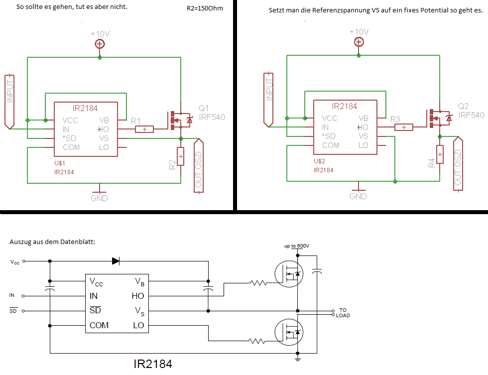

Ich habe mir eine Treiber-MOSFET Kombination bebastelt, aber irgendwie
will die nicht so richtig.
Kurze Schaltungserklärung:
Der Treiberbaustein ist ein Halb-H-Brückenbaustein, d.h. er kann zwei
Mosfets (gegengleich mit Totzeit) ansteuern, dazu folgende Pins:
IN ... Logic input for high and low side gate driver outputs (HO and
LO), in phase with HO (referenced to COM)
SD ... Logic input for shutdown (referenced to COM)
VB ... High side floating supply
HO ... High side gate drive output
VS ... High side floating supply return
VCC... Low side and logic fixed supply
LO ... Low side gate drive
Wie ihr auf dem angehängten Bild sehen könnt, funktioniert die rechte
Schaltung, die linke jedoch nicht.
Jetzt bin ich leider überfragt und daher bitte ich euch um Hilfe :)
Gruß,
Kjartan

von Benedikt K. (benedikt)
Die Schaltung ist ziemlich falsch. Du verwendest den Highside Ausgang.
Der benötigt den Bootstrapkondensator+Diode so wie im Schaltplan aus dem
Datenblatt.
VS ist der Masseanschluss des Highside Ausgangs, der muss daher mit
Source des Mosfets verbunden werden.
Ist ja auch kein Wunder, wenn man sich nicht an das Datenblatt hält. Wie
schon gesagt, fehlt da Diode und Kondensator. Und außerdem darf am IN
Eingang kein Gleichstrom anliegen.
Hast du dir dein zusammengeschnittenes Bild selber nicht mal angesehen?
1N4001 ist hier unbrauchbar, da muss etwas schnelles mit <100ns rein,
z.B. eine Schottkydiode.
100nF bis ein paar µF sind ok, abhängig von der maximalen Einschaltdauer
die benötigt wird. Wie schon gesagt, die Schaltung kann nicht dauerhaft
den Highside Mosfet einschalten. Falls das notwendig sein sollte, ist
eine zusätzliche Ladungspumpe notwendig.

von Kjartan F. (kjartan)
man lehrnt ja nie aus ...
nachdem ich mir was zu "Bootstrap" angesehen habe glaube ich die
Funktion des Treiber ICs zu verstehen.
Da ich mit dem MOSFET einen über PWM geregelten (Incrementalgeber,
atmega) Gleichstrommotor ansteuern will kann es sein, dass der MOSFET
zumindest temporär (anlaufen) ohne Unterbrechung (PWM=max) leiten muss.
Daher ist eine Bootstrap Schaltung ja nicht brauchbar.
Desshalb die Frage; kann ich an VB einfach 24V hängen (hab ich von der
Motor-Versorung?
Wenn nicht, gibt es fertige Bausteine mit denen das geht?

von Falk B. (falk)
@  Kjartan Ferstl (kjartan)
Nein, die Bootstrap-Schaltung erzeugt Vcc+15V, die brauchst du auch.
Nimm einem L6203, der kann bis zu 2A und 100% Einschaltdauer.
Danke für deine schnelle Antwort Falk Brunner
Wenn ich die Bootstrap-Schaltung verstanden habe, ist das doch eine
"Spannungs-Verdopplungs-Schaltung".
Nachdem lt. Datenblatt VCC=10..20V würde Bedeuten, dass von VB=20..40V
auf jeden Fall funktionieren müsste.
Außerdem denke ich, das VCC-COM und VB-VS keine gemeinsame Referenz
haben und im Datenblatt (Bild) steht: VB=(VS+10V)..(VS+20V)
Ich denke die Frage habe ich damit selbst gelöst :)
