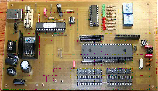

Helas,
Dies ist mein erster Beitrag in dieser Community und auch nach großer
Suche habe ich nicht wirklich was gefunden, um mir meine Fragen selbst
zu beantworten.
Es ist so,
ich habe eine KISS 8051 Lernplatine und programmiere den µC über
Assembler (C ist auch möglich, aber ich mag ASM ;))
Mein Code wird dann über USB an den µC gesendet und der führt das auch
alles schön aus.
Nur wie man auf den angehangenen Bildern sieht, sind dort 8 LEDs die
mein Output darstellen.
LEDs zum Leuchten bringen ist aber schon lange nicht mehr das, was ich
mit dem feinen Teil anstellen möchte.
Die Hauptsächliche Frage ist hierbei, wie ich quasi andere Geräte wie
z.B. einen stumpfen kleinen E-Motor zum drehen bekomme oder ähnliches.
Quasi irgendwelche Basics um mit der Zeit sinnvollere kleine Dinge zum
Laufen zu bringen.
Nun hoffe ich alles konform getextet zu haben und euch hier nicht mit
sollchen Basics zu langweilen.
Im Anhang befinden sich zwei Grafiken, eine von der fertigen Platine und
eine vom SW-Grafik mit Beschriftung der Bauteile.

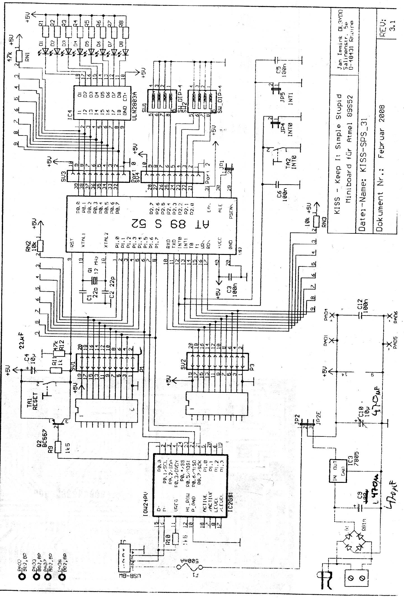

Gast #1511476
Ein Schaltplan wäre auch nicht schlecht. Prinzipiell musst du gucken, ob
du die Ports sinnvoll rausführen kannst, was ja durch die gezeigten
Stift-/Buchsenleisten ziemlich einfach gehen dürfte.
Für Motoren musst du auf eine entsprechende Treiberstufe achten, vor
allem die Freilaufdiode nicht vergessen.
Detaillierter kann man eigentlich nur helfen, wenn man genau weiss, was
du denn nun machen willst...

OP #1511824
danke erstmal für die Antworten.
@Ralf
Einen Schaltplan habe ich angehangen.
@Wolfgang & Max
Um zu erfahren wie das laufen wird, um überhaupt irgendwelche externen
Gerätschaften anzusteuern ist quasi Ziel eines der Ziele dieses Threads.
Bislang habe ich lediglich Anhand von den DIP-Schaltern (P2) Werte zur
Berechnung eingegeben und diese über die LEDs (P0) ausgegeben.
Anhand von Lektüre habe ich mich so mit der Assemblerprogrammierung
vertraut gemacht und bin offen um das gelernte in weiteren Projekten zu
vertiefen.
Wolfgangs Vorschlag ist dementsprechend auf jeden Fall schonmal eine
Sache die mich interessieren würde.
Für den Anfang würde es ja schon reichen wenn der µC auf 4 Rädern steht
und 3m vor und zurück fährt (das sollte mit dem USB-Kabel funktionieren
Ein wenig Lego-Technik und die Sache wäre realisierbar (von wegen
Zahnräder und was man noch so braucht).
Ein Robo der mir hier durchs Haus fährt und Hindernissen aus dem Weg
geht, ist zwar nicht unbedingt mein Ziel, aber wäre bestimmt eine
Möglichkeit eben mit extern gesammelten Informationen zu arbeiten.
