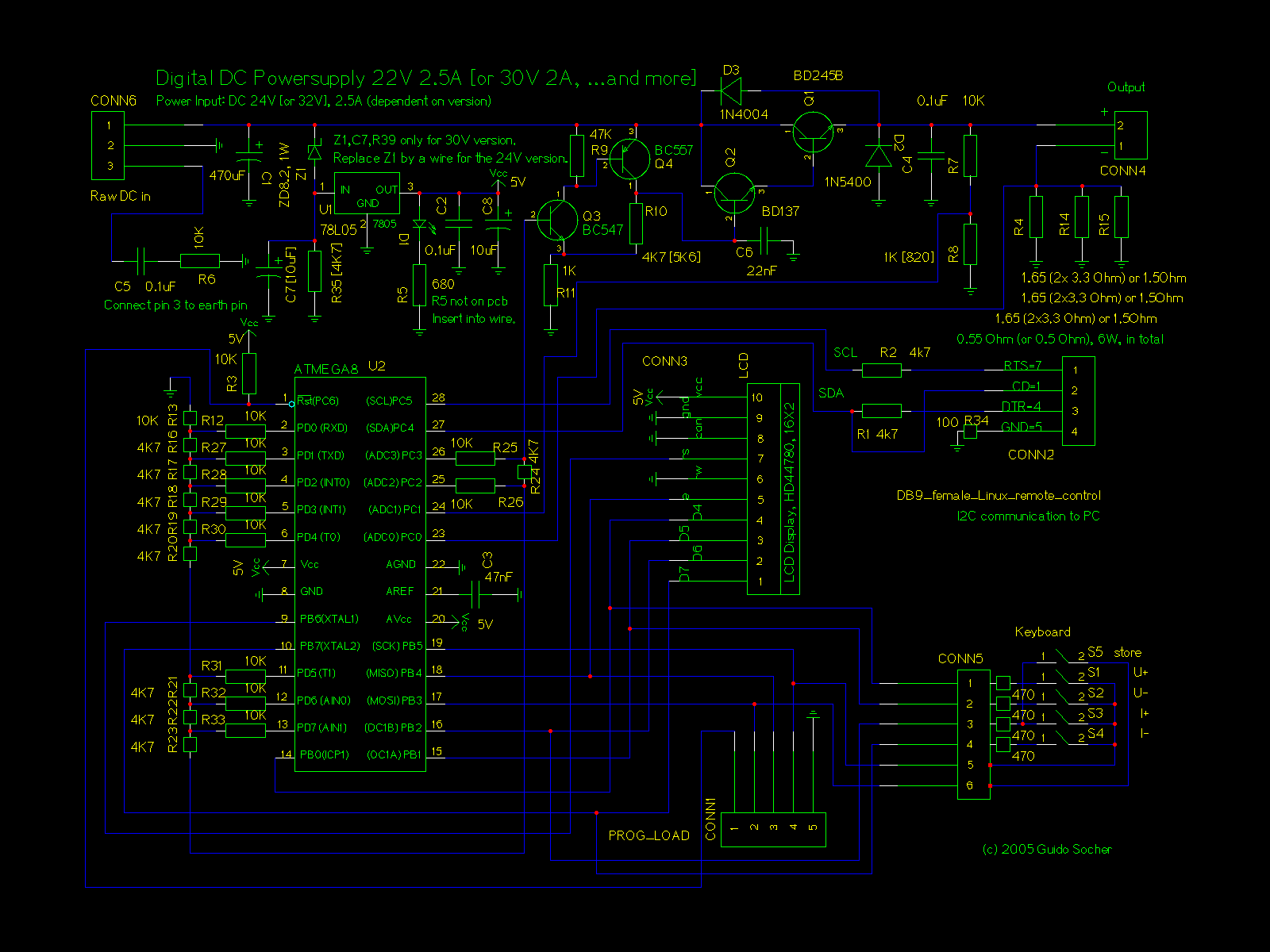

ich wollte mir ein Labornetzteil selber bauen. Darum habe ich mir den
Bausatz für dieses Netzteil besorgt:
http://linuxfocus.org/English/June2005/article379.shtml
Jetzt bin ich gerade beim Testen. µC und LCD sind noch nicht
angeschlossen. In diesem Zustand bekomme ich vom LM7805 fast genau 5V
(ca 4,98V).
Doch wenn ich den µC einsetze bricht die Spannung auf ca. 3,8V ein.
Zuerst dachte ich, dass der µC defekt ist und habe ihn deshalb wieder
entfernt. Dann habe ich VCC über einen 1k Widerstand mit GND verbunden.
Aber auch in diesem Fall bricht die Spannung ein (sogar noch mehr als
vorhin).
Könnt Ihr mir da weiterhelfen? Es kann ja nicht sein, dass der LM7805
keine 5mA liefern kann.
Danke

von hoschi (Gast)
24V oder 32V Version ? Was hast du mit Z1 gemacht ?
von Werner (Gast)
mit wieviel Spannung betreibst Du das Netzteil auf der Eingangsseite?
Hört sich nach zu wenig Spannung an. Hast Du gesehen, dass Die Z-Diode
entfernt werden sollte, wenn die Versorgungsspannung unter 30 V liegt?
Hört sich für mich so an, als ob Du auf der Eingangsseite vom 7805 schon
zu wenig Spannung hast. Mess das mal nach.
Werner

von Wewa (Gast)
Problem scheint nun behoben.
Das Problem war, dass die Eingangsspannung am Regler zu hoch war (ca.
38V). Auf meinem PCB war diese Z-Diodenschaltung nicht inkludiert, da es
sich um eine neuere Version handelte. Ich habe nun die Z-Diodenschaltung
nachgebaut, um die Eingangsspannung am Regler auf ca. 30V zu senken. Die
Spannung bricht nun nach einsetzten des µC nicht mehr ein.
