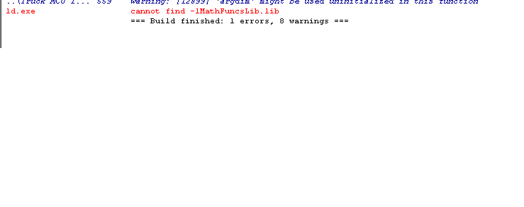

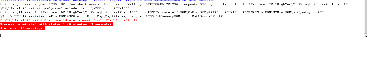

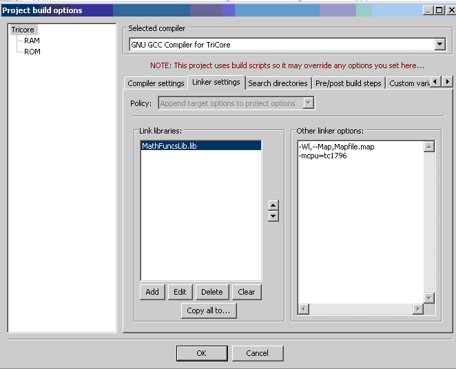

Hi an alle,
ich habe eine statische .lib-Bibliothek,also eine vorkompilierte
Bibliothek, die ich in mein Tricore-Projekt (TC1796) einbinden möchte.
Als IDE (Entwicklungsumgebung) verwende ich "CodeBlocks". Die Bibliothek
wurde mit Microsoft Visual Studio 2005 erstellt.
Der Ordner, in dem die Header-Datei der Bibliothek sich befindet, habe
ich angegeben. Aber ich bekomme jedesmal einen Linker-Fehler, der auf
eine falsche Einbindung der Bibliothek hindeutet. Hat jemand schon sowas
gemacht oder kann einer mir vielleicht einen Tipp geben?
Im Anhang sind meine CodeBlocks-Einstellungen und die Fehlermeldung.
IDE: CodeBlocks
Compiler: Tricore-GCC
Bibliotheksname: "MathFuncsLib.lib"
Projekt-Ordner: "Tricore"
Header-Datei: "MathFuncsLib.h" in "Tricore"
Viele Grüße,
Steven.
der Ordner, in dem sich die MathFuncsLib.lib befindet, muss dem
gcc/g++/Linker per -L Option bekanntgegeben werden.
Bei den Unix-Varianten des gcc/g++ gibt es ausserdem Namenskonventionen
für die Library-Namen  (Lib muss libxxx.a heissen und wird dann mit
-lxxx eingebunden). Was für den Tricore gcc unter DOS/w*ndows gilt,
musst
Du selbst herausfinden.
NoX.

> Die Bibliothek wurde mit Microsoft Visual Studio 2005 erstellt.
Und das soll dann mit einem gcc für einen TriCore verwendet werden?
Abgesehen davon, daß bereits das Dateiformat von Libraries nicht
compilerübergreifend standardisiert ist, dürfte hier auch noch das
Problem der unterschiedlichen Prozessorarchitekturen hinzukommen; daß
Microsoft einen Compiler für TriCore anbietet, wäre mir neu.
