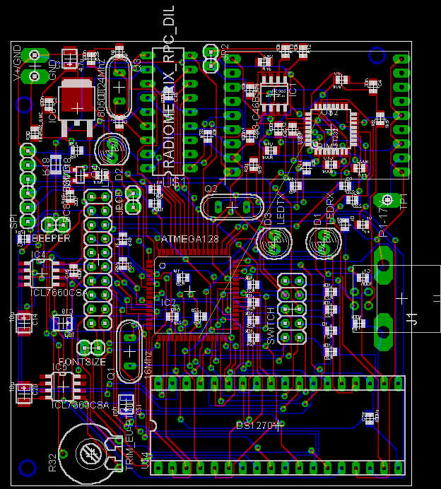

ich hab' mit Eagle eine doppelseitige Platine erstellt, die wirklich
vollgepflastert ist und sich wohl nicht mehr mit meinen Mitteln ätzen
läßt zumal sie zahllose Durchkontaktierungen hat.
Könnt' ihr mir jemanden empfehlen, der mir preiswert einen Prototyp
davon macht ??? Die Maße sind 60x 60mm und dass Ding ist wirklich
randvoll!!!
Allgemein scheint der Autorouter von Eagle nicht so auf Begeisterung zu
stoßen, aber ich habe meine Platine fast nur vom Autorouter machen
lassen - was hab' ich für Vorteile, wenn ich das Teil mit der Hand
nachroute???? Wenn ich die Platte sowieso fertigen lasse ist es doch
nahezu egal wie unintelligent die Bahnen verlegt sind - oder?!?
Vielen Dank und liebe Grüße
Christian
Gast #9536
Tach Christian,
das wäre ja toll, wenn das sooooo egal wäre.....
Ist es aber nicht, weil
durch unintelligentes Routen die Platte unnütz groß werden kann,
durch unnötig viele Durchkontaktierungen die Platte unnütz teuer werden
kann,
durch wildes Routen die Platte unnütz bescheuert aussieht.
Ich gehe folgendermaßen vor:
1. Schritt:
Plazieren der Bauteile. hier kann man schon an der Lage der Luftlinien
ungünstige Platzierungen erkennen. Notfalls Pinbelegungen ändern (z.B.
bei Gattern und Mehrfach-OP`s).
2. Schritt:
Routen von Hand der Versorgungsleiterbahnen mit entsprechender Dicke
(VCC, GND,AGND usw.). Hier schon auf möglichst kurze Wege achten!
3. Schritt:
Jetzt die Leiterbahnen die Steuersignale führen mit dem Autorouter
bearbeiten.
4. Schritt:
Alle Leiterbahnen Layermäßig nacharbeiten, auf gleiche Winkel achten,
Unnötige Durchkontaktierungen entfernen usw..
5. Schritt:
Die entstandene .BRD Datei an einen Hersteller nach Wahl schicken
z.B.:
www.mvpcb.de
Aber es gibt noch viel mehr. MVPCB macht aber gute und günstige
Platinen.
So denn,
Günter

Hallo Günther,
vielen Dank für deine ausführliche Antwort - ich hab' mal ein Bild von
meinem momentanen Layout angehängt - das macht absolut keinen
intelligent gerouteten Eindruck, aber das von Hand zu routen wäre eine
Zumutung. Alleine für das halbwegs intelligente Plazieren hab' ich schon
einen knappen halben Tag gebraucht (ich konnte die Durchkontaktierungen
dadurch halbieren - schaut aber immer noch wild aus und ich hab' mich
wirklich bemüht das intelligent zu gestalten (mir fehlt halt etwas die
Erfahrung, weil ich noch nie so eine große Platte damit gemacht habe))
Den 2. Schritt hab' ich schon mal ausfallen lassen, weil mir alleine das
Routen der Versorgungsleitungen schon eine Heidenarbeitzu sein scheint -
zudem gibt es dafür doch eine Einstelloption in Eagel - bin nur noch
nicht ganz dahintergekommmen)
was du mit schritt 3 meinst versteh' ich leider nicht so ganz ?!?
Schritt 4. wollt ich ja auch machen aber wenn du dich da hinsetzt und
eine Stunde lang deine Platine verbesserst und doch bloß 5
Durchkontakierungen auflösen konntest in dem ganzen Verhau ist das
irgendwie unmotivierendt.
Schritt 5: Naja wenn ich bloß schon so weit wäre.....
Andi hat mal einen aus England empfohlen, der so preiswert sei, dass
sich sogar das Porot noch lohnt - hab ich aber nicht mehr gefunden....
Vielen Dank derweil
Grüße
Christian
Gast #9539
Wenn ich mir die PNG Datei so anschaue wirst du wohl kaum einen
Lieferanten finden, der dir diese Platine günstig fertigen wird. So mal
als Denkanstoß Mindestabstände und Leiterbahnbreiten. Natürlich mach die
geringe Auflösung der PNG Datei hier einiges verzerrt wiedergeben.
Vielleicht sollest du erstmal weniger komplexe Layouts mit EAGLE
erstellen und die in die Nutzung einarbeiten.

@BuB:
Ja klar - da gibts noch ein Airwire - das ist eigentlich auch noch nicht
die fertige Version gewesen. (wird schlecht funktionieren durch so dünne
Teile 200mA durchzuleiten - die sind ja alle gleich dick, blödsinn
sowas).

Gast #9542
Ein weiterer gravierender Nachteil des Autorouters ist auch die
EMV-Unverträglichkeit! Dem Autorouter ist es mehr oder weniger egal, ob
er eine Hochspannungsleitung neben CPU-I/O`s setzt... Es macht meistens
mehr Arbeit auf dem Board Netzklassen einzurichten, als es gleich selbst
zu routen! Mit PCB-Pool hab ich übrigens auch mal gute Erfahrungen
gemacht. Ist allerdings wirklich teuer. Deshalb: Selbst routen und auf
Leiterbahnführung für´s selberätzen achten ;)
