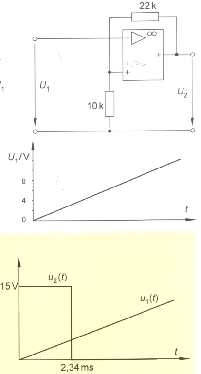

aus aktuellem Anlass hätte ich hier eine Frage bezüglich eines OP's,
welcher als Komparator arbeitet.
Die Funktionsweise eines Komparators an sich verstehe ich, jedoch gibt
es da ein kleines Detail, welches mir bei der angehängen Aufgabe nicht
einleuchten mag.
Ich möchte noch darauf hinweisen, dass es sich hierbei um einen idealen
OP mit einer symmetrischen Versorgungsspannung von 15V handelt.
Mein Verständnisproblem:
Im Diagramm der Ausgangsspannung sieht man, dass diese sofort auf +15V
ansteigt.
Warum passiert das?
Wann und wie der OP schaltet ist mir völlig klar, nur eben nicht, warum
der Ausgang sofort auf eine Spannung von +15V ansteigt.
Besten Dank im Vorraus
mfg
Tobias
Gast #1512286
Der OP Versucht eine Differenz von 0V an den Inventierenden und
Nichtinventierenden Eingang zu bekommen.
Da die Spannung um Nichtinventierenden Eingang kleiner ist als die
am Inventierenden Eingang erhöht der OP die Ausgangspannung um diese
Differenz Auszugleichen.
Da der Ausgang nicht mit den Nichtinventierenden Eingang mitgekoppelt
ist
erhöht er diese Spannung bis an das Versorgungspannungsende - wird
das aber nicht Schaffen.
Gast #1512295
Als ich Angefangen habe zu schreiben gab es das Bild noch gar nicht.
Die Schaltung die im Bild angehangen wurde ich für mich eigentlich ein
Inventierender Verstärker.
Gast #1512393
> Du hast natürlich vollkommen recht, der OP arbeitet hier als
> invertierender Verstärker.
Eher als invertierender Schmitt-Trigger (wegen der Mitkopplung). Die
Schaltschwellen liegen bei ±4,7V.
Gast #1512700
@Yalu:
Tatsache das ich das nicht gesehen habe.
Ich habe mit jetzt 5 Minuten das Schaltbild eines Inventierenverstärkers
und des Inventierenden Schmitt-Triggers angesehen und hab echt lange
gebraucht um das festzustellen =D
