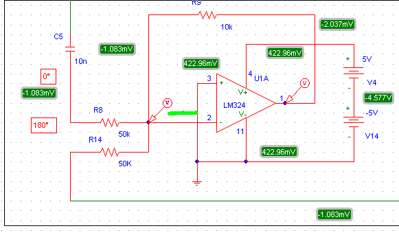

Hallo
Ich beschäftige mich mit PSpcice und habe eine Frage.
LM324
1.

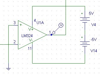

Ich möchte V- (Pin 11) vom LM324 an -5V anschließen und V+ (Pin4) an
+5V.
Brauche ich jetzt eine VDC die +5 V liefert und eine die -5V liefert
(siehe 1 Schaltung).
Oder kann ich V + und V- an einem VDC anschließen (siehe 2. Sch.)
2.
Muss ich dann die VDC mit der Masse auch verbinden oder nicht?

Du hast zwar die Batterien in Reihe geschaltet, aber eine mit -5V
bezeichnet. Ich nehme an, deswegen ist auch die Spannung an den
Betriebsspannungsanschlüssen vermurkst, denn fast ein halbes Volt am
Masseanschluß ist ungewöhnlich.
Arno
#1512697
Asdf schrieb:
> Ok, Danke
> Kannst du mir vielleicht noch sagen wie ich die Spannung (siehe bild
> grüner srtich) auf ca 2,5 V erhöhen kann?
Ich habe doch gesagt, dass die die Verbindungsleitung der zwei Batterien
zusätzlich auf Masse gelegt werden muss. Mach das. Ohne diese Verbindung
kann die Schaltung nie funktionieren.
Gast #1513790
>Das was ich noch machen will, ist das mein Arbeitspunkt auf ca. 2,5 V
>liegt. Könnte mir da noch wer helfen?
Was meinst du mit "Arbeitspunkt"? Mit Spannungsteiler den "+" Eingang
auf 2,5V legen?
Kai Klaas
Gast #1513965
Nein, am "-" Eingang sollen 2,5 V anliegen.
Also da wo überall -192.09 uV steht, sollten ca. 2,5V stehen.
Der "+" Eingang liegt an Masse und da bekommt man nicht mehr als 0 V
Lg
#1513972
> Lg
Du musst den +Eingang des LM324 mit einem Spannungsteiler auf 2,5V
legen. Besser du legst den nur auf 2V, weil mehr als 4V kann der LM324
nicht am Ausgang.
