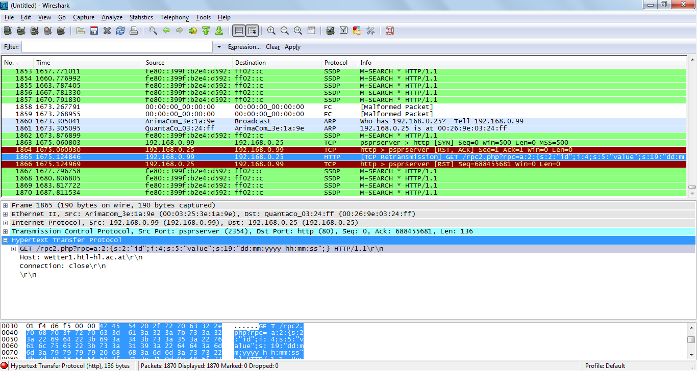

Hallo Leute :)
Hat vielleicht jemand eine andere Version des http_get?
Ich verwende den Webserver von Ulrich Radig und hier steht Testphase.
Wenn ich mit Wireshark die Verbindung mit sniffere schreibt er mir
ständig TCP Retransmission.
Das heißt es funktioniert bei mir leider nicht :(
Hat jemand einen Vorschlag :)?
bitte um Hilfe
mfg
Hannes

OP #1512783
Danke für die schnelle Antwort und Sie haben natürlich recht sorry ;)
Angehängt hab ich jetzt meinen Code von Http_get.
Ich habe hier den String für meinen Server geändert.
Weiters noch die Wireshark Verbindung aber nur als Bild.
Hoffe das passt :).
Beim ersten Bild sende ich öfters Daten. Beim zweiten nur einmal.
Was könnte schief laufen?

Gast #1512837
Der 192.168.0.25er macht nach dem durch das http_get empfangene
TCP-SYN mit einem RST (und einem IMHO nicht standardkonformen
ACK = RST+ACK) die Verbindung zu.
Ergo: Der Webserver "ist kaputt" und man sieht ein "interessantes
Verhalten" des Client TCP-Stacks (im ersten Bild wird ein RST
(ohne ACK) gesendet).
Die Aussage "Retransmission" ist ganz sicher falsch, denn das
Paket wurde nicht vorher gesendet, wireshark behauptet das wohl
wegen dem vorher gesehenen RST!?
Ein PCAP/Dump File waere mir lieber gewesen, denn ein
tcpdump (auf jedem vanilla Linux/Unix/SunOS) waere zur Diagnose
besser (tcpdump -n -r <file>) (insbesondere versucht tcpdump
keine eigenen Diagnosen :-)
Probier' (entschuldigen Sie, im Forum wird allgemein geduzt) mal bitte
mit einem Kreuzkabel. Passen die Media-Parameter (10Mbit, halb)?
Gibt es diagnostische Ausgaben des embedded-Webservers?
Woher kommen die malformed packets im Netzwerk?? (die waeren mit
einem Kreuzkabel (hoffentlich) weg...)
-Hans

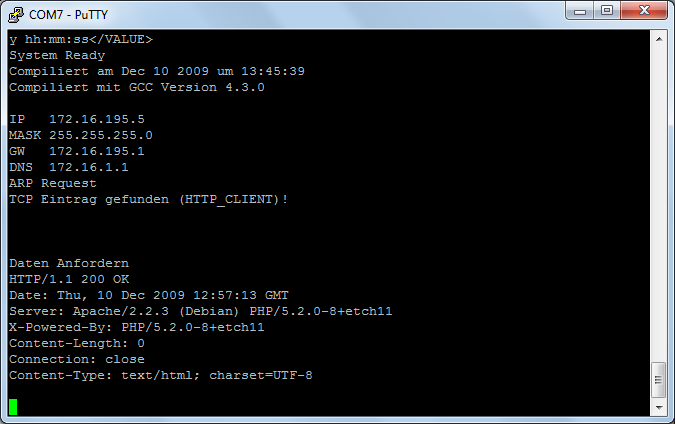

OP #1514992
Erstmals danke an Hans für deine Unterstützung.
Es klappt nun mit dem angehängten Sourcecode.
Man musste ein paar Kleinigkeiten am Server und im Programm ändern.
Ich bekomme also nun meine Daten auf den Server.
Leider kann ich immer nur senden wenn ich das Programm neu flashe. Das
kann es ja nicht sein...
Die Kommunikation funktioniert auch fast nie wenn ich einfach einen
Reset mache.
Was könnte hier mein Problem sein?
Also angehängt hab ich jetzt die Ausgabe des uCs auf der seriellen
Schnittstelle. Daten anfordern und die Antwort des Servers.
Wenn ich nun noch einmal Daten sende bekomme ich zwar die Ausgabe: Daten
anfordern aber keine Antwort des Servers und die Daten kommen auch nicht
an.
Hier muss ich nun neu flashe. Dann sendet er mir wieder einmal die Daten
und dann geht wieder nichts.
Hat jemand einen Ratschlag für mich?
mfg
Hannes
Gast #1515386
Diagnose? Was wurde geaendert?
>Reset mache.
Ich gehe davon aus, dass Du den Webserver als OK diagnostizierst hast
(was mir bei der Content-Length von 0 Stirnrunzeln verursachen wuerde).
Da ich weiterhin kein PCAP von Dir (AARRRGH!) habe, reibe ich meine
Glaskugel
und rate anhand des Sourcecodes folgendes:
- normalerweise wird vom Client ein ephemeral (quasi zufaelliger) Port
genommen. Der ist bei Dir fix. Das wird so oder so Probleme ausloesen!
- Im Code sehe ich nichts, was die Verbindung explizit schliesst.
(im tcpdump PCAP wuerde man das mit einem 4 Way FIN Handshake sehen)
- die Verbindung bleibt aus Sicht des Webservers bestehen
- kommt eine neue Verbindung, wird ein RST aufgrund eines
betshenden 4-Tupel (IPs,PORTs,IPd,PORTd) gesendet. Das RST sieht man in
dem
bereits gesendeten wireshark-Screenshot.
- Du kannst das mit einem "netstat -an" ueberpruefen, in welchem
TCP-Zustand
der TCP-Automat ist --- nach der "erfolgreichen" Verbindung.
- Normalerweise ist nach einer Verbindung der TCP-Automat fuer eine
mindestens
zweistellige Sekundenzeit in einem Zustand, der duplizierte oder spaet
ankommende
Pakete einer Verbindung behandeln soll. Diese Zeit ist in einem Linux
Kernel
Parameter gesetzt (-> googlen, normalerweise bei Unix um die 2 Minuten).
Verifikation:
Dein http_get laufen lassen, 2 Minuten warten, http_get laufen lassen.
Erfolgreich?
(Vermutlich brauchst Du 2 Minuten zum Flashen :-)
Viele Gruesse,
Hans

OP #1516237
Er schließt mir die Verbindung nicht.
Sie bleibt immer bestehen.
Ich muss irgendwie die Verbindung schließen.
Eine Idee wie ich das im Code realisieren kann?
Der Tipp von dir war richtig :)...
An dem Problem scheiter ich aber leider noch :(
Ich habe einmal anstelle des Connection: close
ein Connection: Keep-Alive probiert.
Nun funktioniert es nach jedem Reset.
& der Server schließt nach einer Zeit die Verbindung automatisch.
mfg
Hannes
