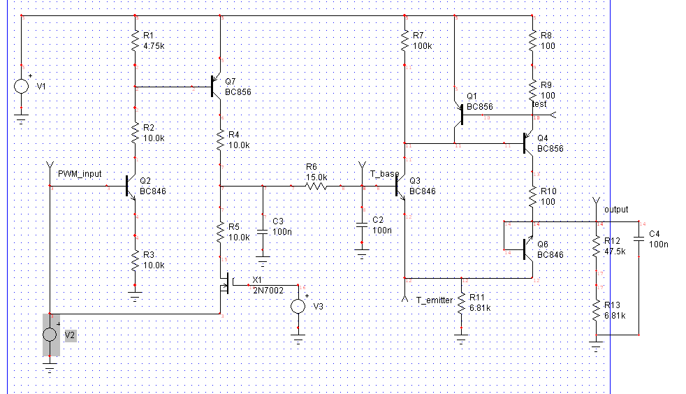

Aus einer Literatur habe ich eine Formel für tau bei einem doppel
RC-Glied. Angewandt auf die Schaltung wäre dies:
tau=R4 * C2.
Das Problem hier ist die PWM (realisiert mit X2 und V2, f=10kHz). Bei X2
durchgeschaltet (V2=low) sind R5, C3, R6 und C2 in funktion; bei X2
nicht durchgeschaltet sind R4, C3, R6 und C2 in funktion.
Ich suche die Zeit, in der T_base den stationären Zustand erreicht. Ich
weiß nicht, wie ich diese Zeit ermitteln soll.
Ich hoffe, ich habe das Problem verständlich ausgedrückt.

Ich Dummi...
Ich meinte X1 und V2.
Ja, eigentlich sollte ja nach 5*Tau an T_base der stationäre Zustand
erreicht sein. Da sich aber beim durchgeschaltetem X1 die Kondensatoren
in die "entgegengesetze" Richtung entladen, kommt ich mit 5*tau nicht
hin. Ich habe das Ganze mit iCaps simuliert. Der stat. Zustand wird nach
ca. 16ms erreicht.
