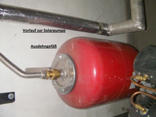

Da fehlt wohl die Schwerkraftbremse, schau dir deine HW mal an...
Die Lösung mit der Beleuchtungsmessung ist der falsche Ansatz...

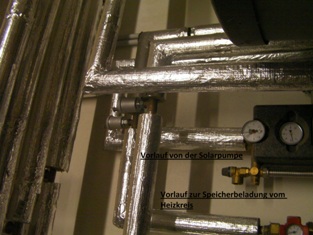

Eine Möglichkeit, etwas gegen Mikrozirkulation zu tun, ist das Rohr so
zu verlegen, das es am ausgang des Speichers und ggf. auch hiner dem
Ventil erstmal etwa nach unten oder wenigstens waagerecht weggeht. Die
Version nach unten nennt sicher Thermosiphon, da es aussieht wie die
Geruchsverschlüsse am Abwasser.

Wie der Vorredner gesagt hat fehlt da evt. eine Schwerkraftbremse, nur
mit Microzirkulation im Solarkreis bis zur Umwälzpumpe lässt sich nicht
erklären daß über Nacht der ganze Boiler kalt wird, zumal die obere
Warmwasserschicht sich dadurch gar nicht abkühlen dürfte. Ich tippe eher
daß du zusätzlich Zirkulationsverluste am Warmwasserabgang hast oder gar
eine dauernd laufende WW-Zirkulationsleitung die schlecht isoliert ist.
Oder das ganze ist ohne einen richtigen Schichtspeicher aufgebaut.
Nicht drauflosbasteln sondern erst verstehen!

OP #1524426
Danke an Alle für die super Tipps!
Also bei mir ist alles im Heizraum und auch im Spitzboden super
isoliert.
Zum besseren Verständnis schicke ich einige Foto mit, wie meine Regelung
aussieht.
Für mich ist einfach nur wichtig, dass das Problem mit dem Ausleeren
einfach begehoben wird!
