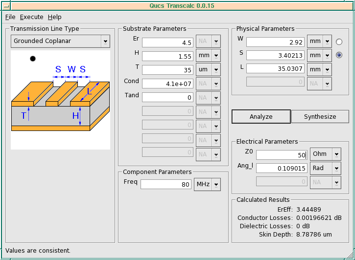

Google nach AppCad.
Dann Coplanar Waveguide. Du müsstest aber deine Impendanz schon kennen.
Bei kleinen Leiterstücken ist das aber nicht so relevant.
qucs meint, dass du für eine grounded coplanar line mit 50 Ω bei 2,92
mm Leiterbreite und gängigen FR4-Werten 3,4 mm Abstand zu den
Masseflächen brauchst.  Wenn die Leitung natürlich schmaler werden
darf, dann verringert sich (bei gleichem Wellenwiderstand) auch der
Abstand.

Ich habe mir gerade mal die Windows Version von QUCS geholt. bei vor
gennannten Werten komme ich nun auf eine Leiterbahnbreite(W) von ca.
25mil.
Ich hatte das gestern mal auf der folgenden Seite berechnet
http://www.referencedesigner.com/tutorials/si/si_06.php
da komme ich auf eine Leiterbahnbreite von ca.110 mil.

Bei einer grounded coplanar line gibt es mehr als eine mögliche
Leiterbreite, die zu den von dir gewünschtem Wellenwiderstand
führt, da der Abstand zu den Cu-Flächen halt auch eingeht.  Wenn
du die Bahn schmaler machst, musst du die seitlichen Cu-Flächen
halt näher heran führen, um wieder auf das gleiche Z zu kommen.
Für eine reine microstrip line (also ohne Cu links und rechts, nur
auf der Gegenseite) würde ich mit den genannten Paramtern bei qucs
auf 2,78 mm Leiterbreite kommen, das ist doch recht nahe an den 2,92
mm, die du von dem anderen Programm bekommen hast.
Am Ende streuen die Parameter des 08/15-FR4 mehr, als es die
ganze Rechnerei Wert ist...

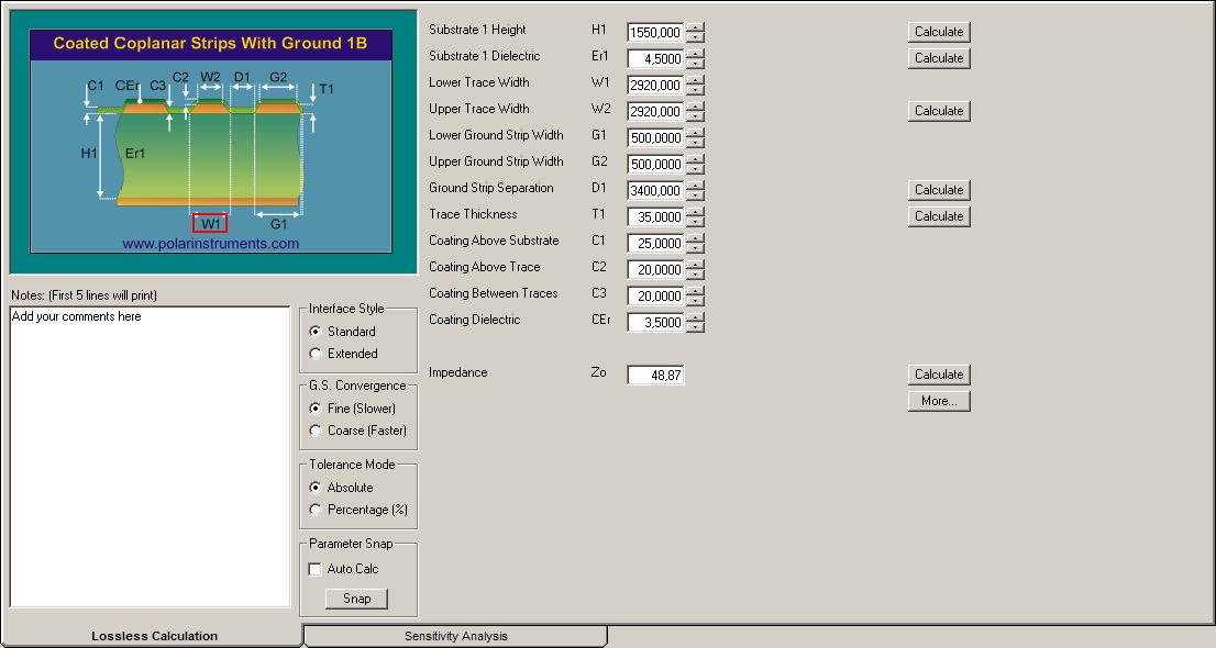

von Uwe N. (ex-aetzer)
@ Tom:
> Also es geht darum eine Chipantenne mit dem Balun zu verbinden.
> Freq: 2,45GHz
> Z0: 50 Ohm
> Material: FR4 -> EpsilonR=ca. 4,5
> Dicke Material: 1,5mm
> Dicke Kupfer: 35um
Warum sagst du das nicht gleich ??

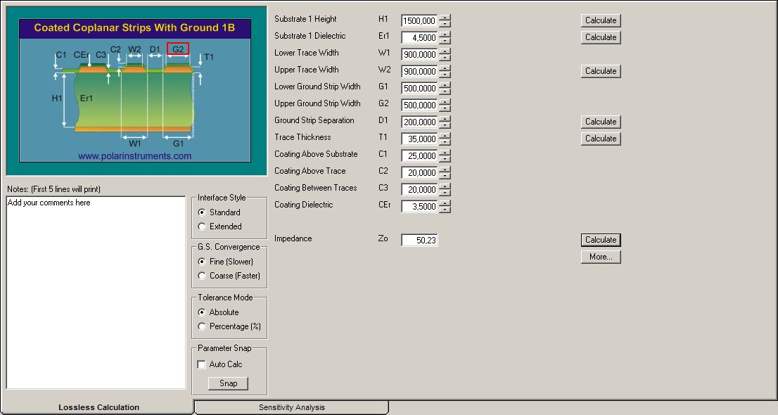

Allerdings komm ich mit meinem Impedanz-Rechner auf etwas andere
Geometrien, siehe Anhang.
Schau noch mal im Datenblatt deiner Chipantenne, ob unterhalb dieser
überhaupt Masseflächen erlaubt sind, bei meiner letzten Antenne war dies
nicht der Fall.
Gruss Uwe
Hallo Jörg,
hab deine Rechnung mal mit meinem Impedanz-Rechner durchgerechnet. Die
Werte führen auch zu den 50 Ohm, allerdings sind die Geometrien "ein
wenig" unhandlich.
Gruss Uwe
> wenig" unhandlich.
Ja, das war ja auch nur von der Vorgabe mit 2,92 mm Leiterbreite
ausgehend.  Ich würde das auch schmaler machen.

Koplanar ergeben sich mit QUCS folgende Werte:
Breite W: = 25mil
Spaltbreite S: = 5mil
Z0: = 50.417 Ohm

Das passt recht gut zu den ausgerechneten Werten.  Mein qucs-Bild
oben ging ja von einer Streifenbreite von 2,9 mm aus, und da ist
bei 3,4 mm Abstand der Massestruktur wieder der 50-Ω-Wert erreicht.
Wenn man ihn auf 2,9 mm heran rückt, sind es 49,5 Ω.
