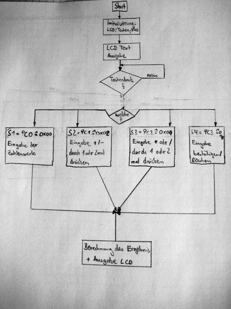

ich möchte einen einfachen Taschenrechner auf dem ATMega88 realisieren.
Der Rechner soll über das LCD Display und die 4 Tasten bedient
werden.Keine Kommazahlen und nur 4 Rechenorperationen ( + - * / ).
Leider bin ich auf dem Gebiet der Programmierung ein absoluter Anfänger
und habe keine Ahnung wie ich mein SChema in C umsetzen soll und ob
dieses überhaupt korrekt ist.
Vielleicht kann mir jemand weiterhelfen und einen Lösungsweg beschreiben
oder eine C-Datei schicken.
Vielen Dank!

#1513158
-Muss es überhaupt ein LCD sein? An dieser Sache bin ich auch noch dran,
das Thema ist nicht einfach.
-Für jeden Block in deinem Flussdiagramm (müsste so funktionieren) eine
Funktion schreiben/ergoogeln, mit kleinem Hilfsprogramm testen, die
Tasten-Funkt. per pin change interrupt ausführen, erspart das polling.
-Entprellung nicht vergessen.
-Mit höheren Semestern gut stellen, erfordert fast keinen Einsatz.
#1513164
Dein 'Flusdiagram' ist erst mal ein Anfang. Aber so richtig wird das
nichts. Dazu ist es noch viel zu oberflächlich. Das erinnert mich ein
wenig an: Wir planen eine Reise in die Antarktis nach folgendem Schema
            Europa
              v
     |  Ins Flugzeug  |
     |  einsteigen    |
              v
     |  Aus Flugzeug  |
     |  aussteigen    |
              v
     |  warme Hose    |
     |  anziehen      |
              v
         Antarktis
Klar hat das schon etwas mit der Reise in die Antarktis zu tun. Aber im
Grunde genommen ist es ziemlich nichtssagend.
Wie funktioniert denn ein Taschenrechner?
Der lauert ständig auf Tastendrücke. Nicht nur auf einen.
Er sitzt also in einer Schleife und wartet darauf, dass eine Taste
gedrückt wird. Ist sie gedrückt, dann erfolgt die Abfrage welche Taste
das war (soweit hast du das ja richtig) und eine entsprechende Aktion.
Dazu hat der Taschenrechner immer noch sowas wie eine aktuelle Zahl oder
aktuelles Ergebnis, welches er anzeigt. Und diese Zahl wird manipuliert.
Das kann auch heissen, dass die Zahl sich nur verändert, zb wenn du
hintereinander die Tasten '2' und '1' drückst. Dann steht in der Anzeige
21. Drückst du dann die Taste '5', dann rechnet der Rechner: neues
aktuelles Ergebnis = altes aktuelles Ergebnis * 10 +
Wert_der_der_Taste_entspricht.
Oder mit Zahlen
    Result = 21 * 10 + 5  -> 215
und erhält 215, welches in der Anzeige erscheint. Drückst du dann zb
'+', dann merkt sich der Taschenrechner die 215 als ersten Operanden und
wartet auf die nächste Zahleneingabe (aktuelle Zahl wird auf 0 gesetzt).
Du drückst zb '8'. Der Taschenrechner rechnet
    Result = 0 * 10 + 8   -> 8
welche er anzeigt.
Du drückst '3'
Der Rechner rechnet
    Result = 8 * 10 + 3   -> 83
an zeigt die 83 an
Du drückst '7'
Der Rechner rechnet
    Result = 83 * 10 + 7   -> 837
und zeigt 837 an
Jetzt drückst du '='
Da erinnert sich der Taschenrechner, dass er ja vorher eine Zahl,
nämlich die 215 in einer Variablen zur Seite gelegt hat. Dein Begehr ist
es offensichtlich, 215 + 837 ausrechnen zu lassen. Genau das macht der
Taschenrechner und gibt das Ergebnis aus - 1052
Jetzt drückst du '-'
Als Folge davon legt der Rechner das aktuelle Ergebnis (die 1052 die er
bis eben noch angezeigt hat) wieder zur Seite (in eine Variable) und
fängt wieder bei 0 an um dich eine Zahl eingeben zu lassen (so wie
oben).
Und so geht es immer weiter.
Dein Flussdiagramm muss in der Lage sein, mit solchen Arbeitsabläufen
zurechtzukommen. Du kannst das testen, indem du selbst µC spielst un
dmit dem Finger dein Ablaufdiagram durchgehst. Erfinde für dich eine
Aufgabenstellung. Du willst zb  23 + 5 - 8 rechnen. Du hast dir dafür
die Tastendrücke zurechtgelegt und weißt in welcher Reihenfolge sie
kommen. Jetzt spielst du Computer (mit dem Finger auf dem Diagramm) und
spielst das Diagramm durch. Du machst nur das, was im Diagramm steht und
wenn du zur Tastenabfrage kommst, tust du einfach so als ob die nächste
Taste laut deinem Berechnungsschema gedrückt worden wäre. Wenn dein
Diagramm richtig ist, dann musst du irgendwann zu einer Ausgabe kommen,
an der das richtige Ergebnis auf der Ausgabe steht und deine
Tastenabfrage ständig in der Schleife 'Warte auf Taste' kreist.
> Da ich Maschinenbau studiere interessiere ich mich nicht wirklich
> für die Mikrokontroller Informatik und möchte hier auch nicht zu
> viel Zeit investieren müssen, da es wichtigere Dinge gibt.
Das glaub ich dir schon.
Sieh es mehr als Übung im folgerichtigen Denken und im Aufstellen eines
Planes, der ein 'Problem lösen kann' wenn man sich nur stur an diesen
Plan hält.
OP #1513193
Vielen Dank für die Antworten.
Mein Problem stellt sich genau bei dem oben beschrieben Problem. Wie
kann ich meinem ATMega 88 beibringen, dass ich eine Zahl per Taste 1
durch mehrmaliges Drücken eingebe, diese gespeichert wird, danach der
Operator gesetzt wird (Taste 2 oder 3) und dann meine zweite Zahl und
das Ergebnis?
Das mit dem Entprellen der Tasten ist mir auch klar, habe hier eine
Entprellfunktion von der Uni welche ich einbinden kann. LCD sollte
eigentlich auch möglich sein, da gibt es andere Aufgaben die man
umschreiben kann.
Die Aufgabe gibt es leider erst seit diesem Semester, somit ist das mit
den höheren Semestern nicht möglich.
Manuel

#1513229
> das Ergebnis?
Fang damit an, dir ein Diagramm zu malen.
Das ist ja ok.
Ich geb dir mal was vor
       akt_Zahl = 0
       Operand  = 0;
             v<---------------+
  +---> Taste gedrückt?  -----+ Nein
  |          v            Ja
  |        War es '1'?  ---+
  |          | Nein        v
  |          |          akt_Zahl = 10 * akt_Zahl + 1;
  |          v           Ja                                    |
  |        War es '2'  ---+                                    |
  |          | Nein       v                                    |
  |          |          akt_Zahl = 10 * akt_Zahl + 2;          |
  |          v           Ja                                    |
  |        War es '+'  ---+                                    |
  |          | Nein       v                                    |
  |          |          Operand = akt_Zahl                     |
  |          |          akt_Zahl = 0                           |
  |          |          Operation = Plus                       |
  |          v           Ja                                    |
  |        War es '='  ---+                                    |
  |          | Nein       |                      Ja            |
  |          |          Ist die Operation Plus? --+            |
  |          |            | Nein                  v            |
  |          |            |                akt_Zahl =          |
  |          |            |                akt_Zahl + Operand  |
  |          |            v                      Ja            |
  |          |          Ist die Operation Minus --+            |
  |          |            | Nein                  v            |
  |          |            |                akt_Zahl =          |
  |          |            |                 akt_Zahl - Operand |
  |          |            v                      Ja            |
  |          |          Ist die Operation Mal  ---+            |
  |          |            | Nein                  v            |
  |          v
  |        akt_Zahl ausgeben
Fahr mit dem Finger die Linien nach, wenn die Tastendrücke nacheinander
gewesen wären:
  '1' '2' '+' '2' '1' '='
und überzeuge dich davon, dass das das richtige Ergebnis liefert.
Beobachte auch, wie das Zusammenspiel von akt_Zahl, Operand und
Operation funktioniert.
#1513234
> Hello,
> I'm not allowed to use a PC-Keyboard to enter the numbers. Only by
> pressing the 4 switches available on the ATMega88 board it is possible
> to use the calculator options such as numbers and calculation operators.
Dann musst du dir ein Schema überlegen, wie du mit diesen 4 Tasten
Zahleneingabe, Operationsauswahl und Berechnung anstösst.
Zuerst musst du wissen, wie du die 4 Tasten einsetzen willst (Welche
Bedeutung jede Taste hat). Danach kannst du dann dein Diagramm zeichnen,
welches die Funktionalität 'Taschenrechner' realisiert.

So habe jetzt mal probiert das alles hinzubekommen.Läuft so weit auch.
Nur kann ich eben zum Ergebnis nichts hinzufügen, also z.B die Zahl
übernehmen und dann weiterrechnen. Was mir noch Probleme bereitet ist,
dass bei mir die Operatoren und das Gleichzeichen nicht auf dem LCD
angezeigt werden. Hat jemand eine Lösung? Ich weiß nur dass man die
ASCII Tabelle braucht aber keine Ahnung wie ich das zuweisen kann.

das beste wär du postest den code noch mal in c-tags, damit die
formatierung nicht so durcheinander kommt.  (siehe Hinweise unter
"Formatierung")
was mir sofort auffällt:
warum addierst du 0x30 auf die character '*' '+' '-' ...
Ist doch klar, dass da was ganz anderes Angezeigt wird.
edit:
und wenn man schreibt
'0' + zahl
wird auch ein wenig klarer, was das bezwecken soll.
Das beste wär wohl aber eine kleine funktion, die das macht
static inline char digitToAscii( uint8_t digit)
  return '0' + digit;
für den Fall, dass sich der Zeichensatz mal ändert (zB, weil du auf ein
anderes Display musst) reicht es so, eine Funktion anzupassen.

Was mir daran nicht schmeckt, dass ist das du da alles in ein main()
hineingequetscht hast ohne Rücksicht auf Verluste.
Teil doch die Funktionalität etwas besser in Funktionen auf, dann kann
man das auch leichter nachvollziehen was du da eigentlich gemacht hast.
Deine Hauptschleife könnte so aussehen
 while(1)
   if( status == 1 )
     getZahl1();
   else if( status == 2 )
     getOperation();
   else if( status == 3 )
     getZahl2();
   else if( status == 4 )
     performOperation();
Dadurch teilt sich der Code in kleinere Einheiten auf, die leichter zu
überblicken sind.
