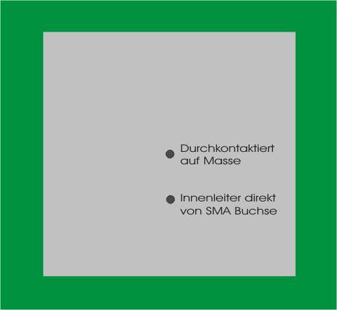

Nabend,
ich brüte derzeit über einer Patchantenne deren Anpassung mir nicht ganz
klar wird.
Wie im Bild zu sehen ist, ist die Masse von der Unterseite der Platine
zur Patchfläche verbunden. Eine Simulation ohne diese Durchkontaktierung
ergab eine Impedanz von 100Ohm (Simulation ohne die Masse Duko weil
nicht möglich). Ich habe auch keine Software mit der ich die Antenne so
wie sie da ist simulieren könnte.
Also liegt die Vermutung nahe, dass über die Masse Duko bzw die Abstände
die Anpassung auf 50Ohm erfolgt ...
Die Frage ist WIE und wer kann mir das erklären?
Vielen Dank

ja du liegst richtig. Die Postition des Innenleiter auf der Patchfläche
bestimmt deine Impedanz. Je nach Position des Innenleiter ergibt sich
eine andere Impedanz. Dir ist aber bewusst, das die Patchantenne als
solche, eine Ckarakeristik eines lambda\2 Schlitzstrahlers besitzt?
Am besten rechnet man sowas mit einem MOM-Solver wie Ansoft HFSS.
Du liegst richtig mit Deiner Vermutung, Du hast eine stehende Welle
auf deinem Patch und der Quotient E-Feld/H-Feld beschreiben deine
punktuelle
Impedanz. Zu den Ecken des Patches wird die E maximal und H minimal,
da ist die Impedanz dann besonders gross.
Beim Short ist es genau umgekehrt, da ist E quasi 0 und H maximal.
Wenn Du das geübt hin und her schiebst (ich mache sowas iterativ mit
einem MoM-Solver), kannst Du so anpassen.
Alternativ kannst Du deinen Patch aber auch mit einer
Mikrostreifenleitung und einer Lambda/4 Transformationsleitung anpassen
und von der Seite her einspeisen, das lässt sich auch noch
mit einem kostenlosen planarem Solver wie Ansoft-Designer rechnen.
