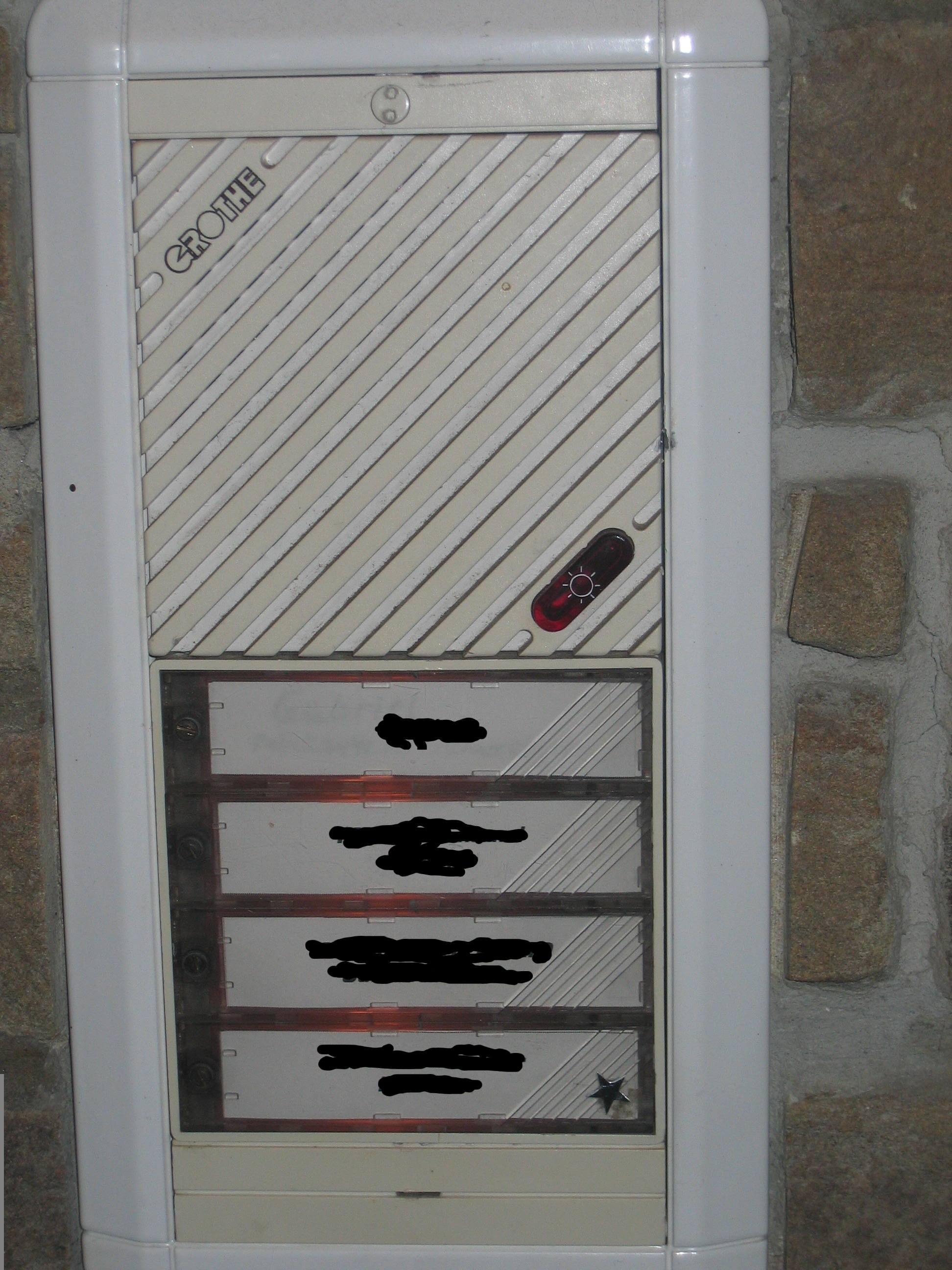

Hey zusammen,
Habe folgendes Problem. Bei uns zuhause soll eine neue Klingeabdeckung
installiert werden, sprich neue Taster, neue Front. Soweit ich weiß ist
das Klingelfeld "ganz normal" angeschlossen, also für jeden Taster gibts
ne Rückleitung. Insgesamt sind es 4 Klingeln. Kann ich da jetzt eine
beliebige andere Front installieren, hauptsache sie funktioniert nicht
über Bus? Oder muss ich da irgendwas beachten? Ein Mikrofon und ein
Lautsprecher sind auch noch vorhanden. Das Klingelfeld ist auch
irgendwie mit der Telefonanlage verbunden denn die Gegensprechanlage
funktioniert über das Telefon und auch wenn jemand klingelt wird dies
akustisch über das Telefon signalisiert. Hoffe mein Problem ist
verständlich, kenn mich auf dem Gebiet leider nicht so aus :S
LG Mel
Gast #1516537
ist doch einfach, es wird nur ne neue Mechanik eingebaut, die
Drahtanschlüsse werden auf das neue Teil 1:1 übernommen.
Mikrofon und Lautsprecher müssen die selben elektrischen Daten haben
(selbst beim selben Hersteller ist das oft sehr schwierig).
Nun die Frage: was bringt das außer daß die Optik glänzt?
Oder hast du nicht alles erzählt?
