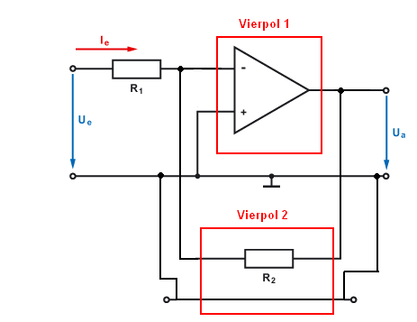

Ich möchte, zu Übungszwecken, die Gleichung:
Ua = -R2/R1 + Ue
für den invertierenden operationsverstärker über die Vierpoltheorie
herleiten.
Wenn man es in Verstärkervierpol und Gegenkopplungsvierpol aufteilt
sieht es ja wie im angehängten Bild aus. Und ich habe eine
parallel-parallel Gegenkopplung.
Nun weis ich aber nicht ob ich den Operationsverstärker als
Stromgesteuerte Spannungsquelle oder Spannungsgesteuerte
Spannungsqeuelle betrachten muss? Logisch wäre mir die Stromgesteuerte
Spannungsqeuelle (fliesst ja ein Strom in eines der Tore des
Verstärkervierpol).
Wenn ich ihn als Stromgesteuerte Spannungsqeuelle betrachte, verwende
ich die Z-Matrix und wandle diese dann in eine Y-Matrix um. Addiert mit
der Y Matrix der Rückkopplung erhalte ich dann die Gesamtmatrix.
Und hier wieder ne kleine Hürde: In Welche Matrix muss ich es nun
transformieren? Ich würde sagen eine B-Matrix. Denn:
U2 = B11*U1 + B12*(-I1)
Da hier U1=0V würde der erste Teil herausfallen und ich könnte mit B12
meine Übertragungsgleichung erstellen. Denn ich weiss ja auch das I1 =
Ue/R1.
Leider erhalte ich ein Ergebniss das vernab der Realität ist
(aufschreiben würde mehrere zeilen in Anspruch nehmen). Wo habe ich nun
den groben Schnitzer drinne? Muss ich den oP doch als
Spannungsgesteuerte Spannungsquelle betrachten? Oder muss ich nicht die
B Matrix, sondern eine andere verwenden?
Grüße
Rechnender Gast

Also, ein OPamp sieht als Eingangsgröße eine Spannung, nämlich die
Differenzspannung zwischen den Eingängen. Als Resultat erzeugt er eine
Ausgangsspannung. Von daher sollte der OPamp eine spannungsgesteuerte
Spannungsquelle sein, aber vielleicht bin ich auch einfach nur zu
naiv...

Also ich habe die Lösung gefunden (schon vor paar Tagen). Der OP muss
weiterhin als Spannungsgesteuerte Spannungsquelle betrachtet werden und
bildet mit dem Rückkopplungswiderstand eine
Parallel-Parallel-Gegenkopplung. Von beiden die Y-Matrix ermitteln und
addieren.
Dieser Teil bildet mit dem Widerstand R1 eine Kettenschaltung. Also muss
man die A-Matrix aus der vorher errechneten Y-matrix ermitteln, die
A-Matrix des Widerstandes und beide miteinander multiplizieren. Und dann
hat man das Ergebnis.
