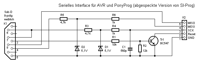

Ich möchte unter Win7 x64 anfange mit AVR rumzu experimentieren. ich hab
leider weder COM noch LPT Port.
Daher die frage ob ich einfach einen USB-Com Adapter mit einem Max232
nutzen kann (ähnlich Bild) weil ich gehört habe, dass es mit diesen
Adaptern nicht richtig gehen soll.

Ich habe diesen ISP-Adapter von Scott hier auch mal über einen
USB/RS232-
Adapter ausprobiert. Resultat: Es funktioniert (prinzipbedingt) außer-
ordentlich langsam. Man muß sich 2 mal rasieren, bevor man einen Attiny
2313 geladen hat. ;-)
Laß es sein, wenn Du Deine Nerven schonen willst.
Vorschlag: Kaufe Dir einen USB-Programmer, -oder baue Dir den
"AVRDOPER" nach. Der hat einen Atmega8 drin. Um den zu flashen,
müßtest Du einmal jemanden suchen, der noch RS232 an seinem Rechner hat.
