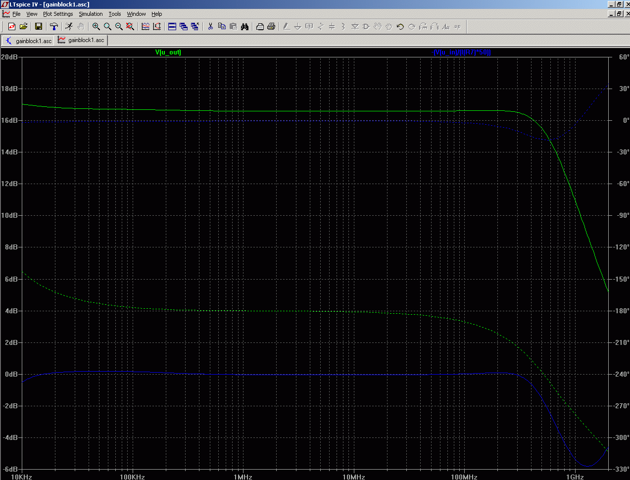

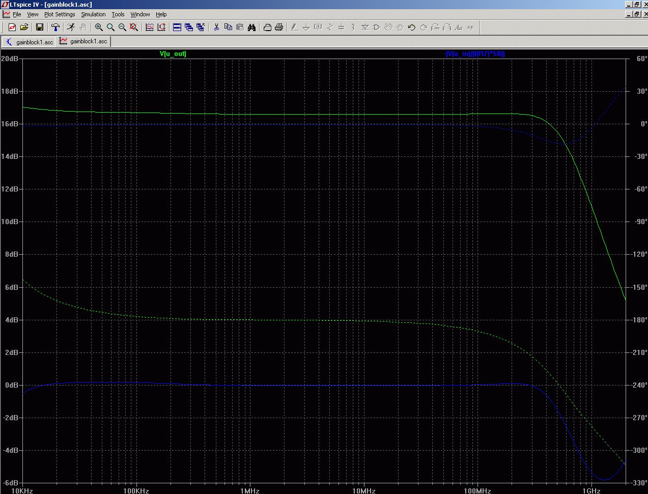

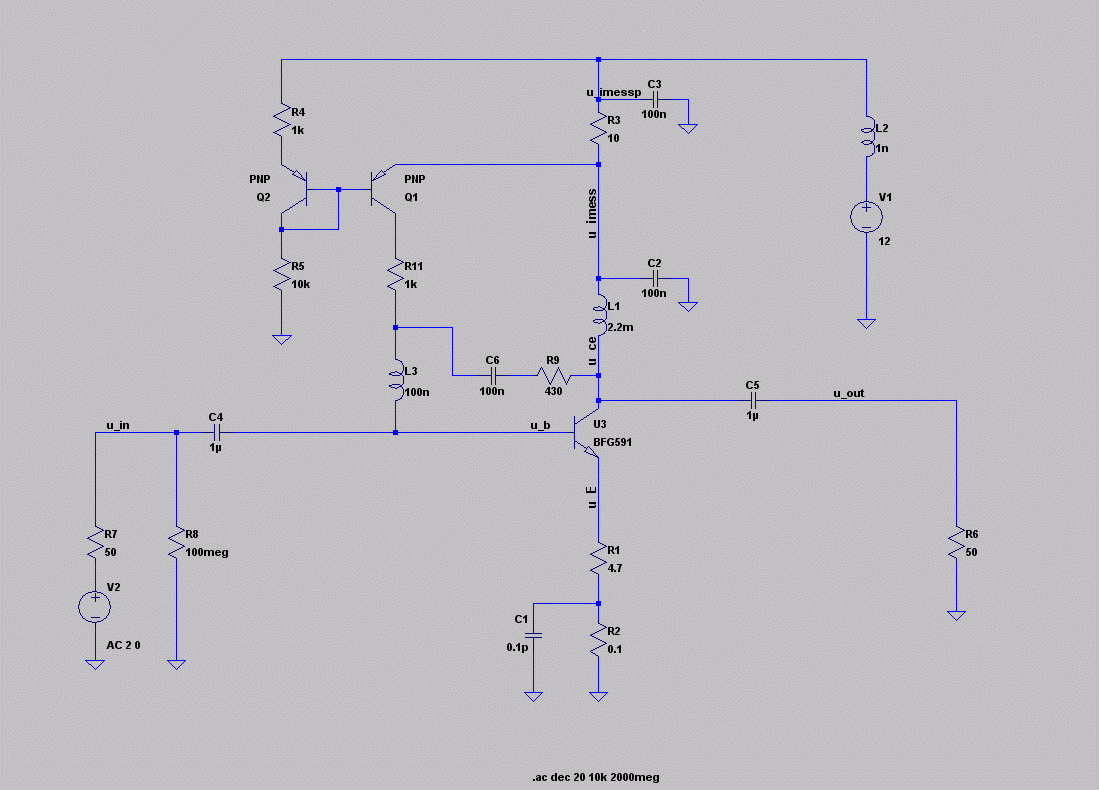

ich simuliere mit LTSpice einen Transistorverstärker. Neben der
Verstärkung ist da auch der Ein- und Ausgangswiderstand wichtig. Ich
kann u_in/i_in plotten um den Eingangswiderstand zu sehen (auch wenns
etwas umständlich ist weil beim AC sweep alles in dB angezeigt wird.
Geht das auch anschaulicher? Als s11 vielleicht?)
Aber wie bestimme ich den Ausgangswiderstand? Ich habe den Ausgang mit
50 Ohm abgeschlossen, schon weil die Last am Ausgang beträchtlich auf
dem Eingang zurück wirkt. u_out/i_out ergibt somit zwangsläufig 50 Ohm.
Man könnte natürlich die Spannungen bei unterschiedlichen
Ausgangswiderständen messen, z.B. 49 und 51 Ohm, und zurückrechnen, aber
das geht nicht automatisch, so dass es sehr zeitraubend wird die
Auswirkung verschiedener Veränderungen auf den Ausgangswiderstand zu
simulieren.
Weiß jemand Rat?

Hallo Randy,
alles nach dem du gefragt hast ist möglich.
1. Die vertikale Achse kann man auf linear stellen.
2. S-parameter gibt es mit .AC plus .NET Befehl.
Im Installationsordner "Examples\Educational" gibt es ein Beispiel
S-param.
Halt dich an das unterste Beispiel. Vergiss alle anderen Beispiele.
3. Den Ausgangswiderstand bekommst du, wenn du in Reihe zu deinem 50 Ohm
Widerstand am Ausgang eine V-Quelle einfügst. Die stimuliert dann den
Ausgang. Den Wert der AC-Quelle am Eingang setzt du dabei natürlich auf
0.
Helmut

Ich hab die Anzeige jetzt zumindest auf reelle Ohm und Phase
hinbekommen. Ein Smith Diagramm hab ich nicht hingekriegt, oder direkt
die Anzeige als Rückflussdämpfung in dB, aber das ist nicht so wichtig.
Vielen Dank

Entscheidend ist die .NET Anwesiung. Erst die bewirkt, dass du hinterher
S, Z, H, Y Parameter deines Vierpols anzeigen kannst.
Wenn du unbedingt ein Smith-Diagramm brauchst, dann musst du die
S-Parameter exportieren und dann mit einem Grafik-Programm das
Smith-Chart erzeugen.
File -> Export
Hättest du die .asc Datei anghängt, dann könnte ich dir die .NET
Anweisung einfügen.
