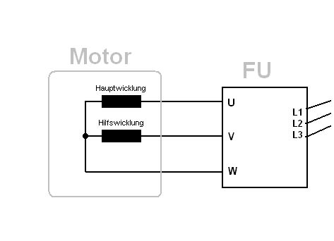

Aaaaalso: Vor meinem Kellerfenster steht ein Motor mit Ventilator,
welcher durch ein Loch in der Plexiglasscheibe die Abluft und Lötrauch
nach Draußen absaugt.
Gut, dieser Motor ist ein Einphasenmotor aus nem Wäschetrockner. Funzt
ganz gut, aber ich würde das Ding auch unterm Tag mal mit so 20-30 Hz,
also langsam und leise zum Entlüften des Kellers laufen lassen. Auch mal
auf 75 Hz aufzudrehen, wär mal nicht schlecht, wenn ich mal was sehr
staubiges/rauchiges im Keller hab.
Das Ding würd ich gern an nen kleinen 230V-FU anschließen (Schneider
ALTIVAR 31 0,75kW).
Das Ding hat einen Output von 230V-Drehstrom. Geht das?
Die Motorwicklungen hab ich durchgemessen, den 8µF-Kondi kurz mal
abgeklemmt. Es sind zwei Wicklungen, wahrscheinlich Haupt- und
Hilfswicklung mit nem gemeinsamen Anschluss. Also insgesamt drei Kabel.
Natürlich für 230V~.
Ich will mir nicht grade nen neuen Drehstrommotor für 150€ kaufen, für
nen Azubi ist das schon viel Geld! ;-)
Mir ist das Drehfeld relativ schnurz, hauptsache der Motor läuft dran
akzeptabel, und der FU motzt nicht arg viel!
Geht das? Also den gemeinsamen Wicklungsanschluss, den Hilfswicklungs-
und Hauptwicklungsanschluss einfach an U, V und W vom Umrichter
anschließen?
Vielen Dank schonmal für eure Antworten!
Gast #1515030
Ich hatte das gleiche Problem mit einer Säulenbohrmaschine.
Ich habe den Kondensator 'rausgeschmissen und einen Sinamics-FU
angeschlossen. Einfach die drei Phasen an N,L und die Hilfswicklung
anschließen (!!! PE immer anschließen !!!). Die meisten Motoren
verkraften das gut, der FU meckert nicht.
Bei zu niedrigen Drehzahlen fängt der Motor leicht zu vibrieren an,
sonst gibt's keine Probleme.

#1515548
von der idee den kondensator rauszufeuern halte ich nur was wenn die
wicklungen identisch sind und es ein echter drehstrommotor ist. wenn es
ein wechselstrommotor ist läuft der mit einer einzigen wicklung sowie er
sich für eine drehrichtung entschieden hat, über seine hilfswicklung
bekommt er nur diese vorgegeben. die ist nicht dafür da um dauerhaft mit
vollem strom befeuert zu werden.
wurde z.b. gerne bei alten kühlschränken mit starthilfsrelais gemacht.
der strom der hauptwicklung ging durch die relaisspule (mit nur ein paar
windungen). wenn der motor stand floss da so viel strom, daß das relais
anzog und die hilfswicklung einschaltete. daraufhin lief der motor an,
der strom durch die hauptwicklung sinkt auf den nennwert und das
starthilfsrelais fällt wieder ab. damit ist die hilfswicklung wieder
stromlos und der motor läuft allein mit seiner hauptwicklung weiter.
wird heute auch noch so gemacht, aber über einen PTC (ist lautlos und
weniger störanfällig als die relaiskontakte). sprich der PTC schickt
beim einschalten einen kurzen stromstoß durch die hilfswicklung, der den
motor in die richtige richtung anschubst. nachteil: es sind keine kurz
nacheinander erfolgenden anläufe möglich (der PTC muß erst wieder
abkühlen) und es braucht eine schutzschaltung falls das anlaufen nicht
klappt oder der motor angehalten wurde. sonst brennt der motor in kurzer
zeit ab.
wieviel Hz die dinger abkönnen hängt von der last ab. einen 0.75kW
wechselstrommotor (also nur eine phase 230V mit hilfswicklung) mit 3000
u/min bei 50 Hz hab ich im leerlauf locker auf 100Hz bekommen. der
klingt dann wie ein staubsauger und das lüfterrad sorgt für einen
luftzug durchs ganze zimmer. dieser motor ist bei kleinen frequenzen
auch sehr ruckelig gelaufen, ist eben kein echter drehstrommotor - die
laufen völlig ruhig. hab ich übrigens ohne kondensator betrieben,
einfach die hauptwicklung an eine phase des FU. müßte mal schauen ob man
das ding auch mit einer PTC-schaltung starten kann. bei einem lüfter ist
noch der vorteil, daß so gut wie kein ruhemoment vorhanden ist. der
motor kann also frei hochdrehen ohne z.b. erst einen kompressor
"anreißen" zu müssen. da reicht also ein recht kleiner kondensator an
der hilfswicklung.
OP Persönliche Seite #1516611
Hallo!
Ich habs heute bei uns in der Arbeit/Ausbildungswerkstatt ausprobiert.
Dort haben wir ja ein paar FUs.
Einfach die drei Anschlüsse an die drei FU-Ausgänge gelegt, fertig.
Der FU hat wirklich nicht gemeckert, die Nennspannung hab ich halt auf
230V und den Strom anders eingestellt.
Läuft wie Sau. Auch mit mehr als 50 Hz!
Stefan
Persönliche Seite #1516626
Es gibt übrigens Wechselstrom-Kondensatormotoren, bei denen Haupt- und
Hilfswicklung identisch sind. Ich habe z.B. einen (aus einem defekten
Wäschetrockner), bei denen beide Wicklungen den gleichen DC-Widerstand
haben (32 Ohm). Der gesamte Wicklungsdraht scheint auch gleich dick zu
dein, also sind die Wicklungen wirklich identisch.
Trotzdem sind die Motoren für Betrieb an einem Dreiphasen-FU nicht
ideal, weil der Versatz der Spulen ja nicht 120 Grad ist, sondern viel
geringer.
Aber wenn es funktioniert ist es ja gut...
