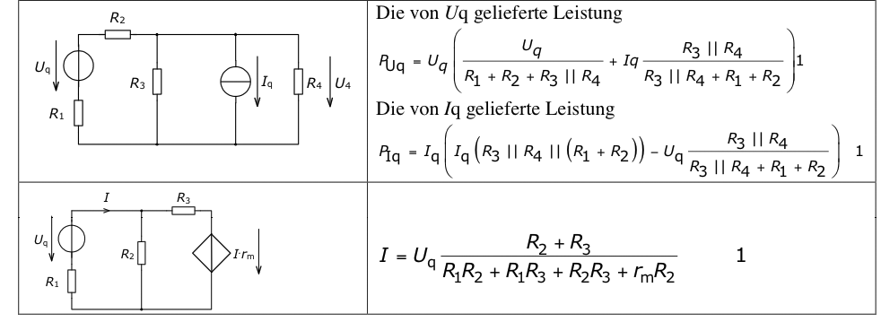

ich habe mir gerade mal die Klausur vom letzten Semester angesehen und
habe ein paar Fragen zu der Aufgabe:
Ich hätte das ganze jetzt mit Maschen und Knotengeichungen gelöst, aber
anscheinend geht es noch einfacher, da ja || erlaubt ist. Aber wie löst
man solche Aufgaben am einfachsten?

Also zum ersten Bild:
Ich würde mitm Superpositionsprinzip rechnen, also jede Quelle einzeln
betrachtet
Uq betrachtet (mit Iq rausgenommen)
Ix = -Uq/((R2//R3//R4)+R1)*(R2//R3//R4))
Iq betrachet (Uq kurzgeschlossen)
Ix = Iq/((R1//R4)+R2)*(R1//R4)
Beides addiert: -Uq/((R2//R3//R4)+R1)*(R2//R3//R4)) +

#1515064
Quatsch ich hab mir mir nen Fehler bei der Spannung:
U2 = -Uq/((R2//R4)+R1)*(R2//R4))
so muss es heißen sry :/
so hast dus ja auch jetzt
Das negative Vorzeiche kommt daher weil der Strom eigentlich in die
andere Richtung fließen würde, also entgegengesetzt dem Pfeil der
Spannungsquelle.
Was genau willst du denn als Stromteiler betrachten, also mit welcher
Quelle?

Wenn du nach dem Superpositionsprinzip rechnest und Uq betrachtest musst
du alle Stromquellen rausnehmen. Dann ist das Ende von R4 nirgends mehr
angeschlossen, also liegt auch keine Spannung an R4 an. Wenn du dir es
eher durch Vorstellungskraft überlegst hat eine Stromquelle im Idealfall
einen unendlichen Widerstand. Somit würde durch R4 gar kein Strom
fließen, da der Widerstand unendlich ist. aus U=R*I folgt also eine
Spannung von 0V (da I=0)
EDIT: Vom Ansatz her würd ich es auch wie vorher machen. Jede Quelle
einzeln betrachten (immer drauf achten die anderen vorhandenen
Spannungsquelle werden kurzgeschlossen, Stromquellen werden
rausgenommen), Spannungs oder Stromteiler für jede Quelle aufstellen und
die Teilergebnisse zu einem Gesamtergebnis addieren.

#1515222
Ja genau, wenn du Iq1 rausnimmst fließt der Strom vom Iq2 ja nur durch
R4 denn der Rest der Schaltung ist nur noch einseitig mit der Quelle
verbunden. Wenn du Ux haben willst schaust du wieder einzeln auf Uq, Iq1
und Iq2. Uq1 haben wir festgestellt hat keinen Einfluss auf Ux wegen
Uq1, also können wir uns die Betrachtung sparen.
Wenn du Iq1 anschaust fliegt Iq2 raus, Uq wird kurzgeschlossen. Die
Spannung ergibt sich also aus dem Gesamtstrom * R4, da R4 in Reihe zur
Stromquelle liegt. Da man von einer Stromquelle den Gesamtstrom nicht
ausrechnen muss, da dieser gegeben ist (nämlich Iq1) ist Ux1 = Iq1*R4.
Wenn du Iq2 anschaust fliegt Iq1 raus, Uq wird kurzgeschlossen. Der
Strom fließt nur noch über R4. Jetzt hat der Strom aber eine andere
Richtung als die gepfeilte Spannung, daher ist die Spannung negativ.
Also Ux2 = -Iq2*R4.
Ux = Iq1*R4 -Iq2*R4
R4 ausklammern: R4(Iq1-Iq2)

Ok gut. Nochmal zu Iq2. Der Pfeil über der Stromquelle gibt ja auch den
Spannungsabfall an, oder? Dann würden die Pfeile über dem Widerstand R4
und der Stromquelle ja in Unterschiedliche Richtungen zeigen. Das wäre
doch aber ganz normal das Verbraucher Zählpfeilsystem. Wieso fließt da
der Strom in eine andere Richtung als durch die Pfeile gezeigt?
#1515283
Nein, der Pfeil an der Stromquelle gibt die Richtung des Stromes an.
Dann hast du am Widerstand die Spannung nach unten und den Strom nach
oben. Du kannst ja auch schauen wenn du Iq1 betrachtest ist der Strom
genau anders herum als der von Iq2 (also wenn sie durch R4 fließen) also
muss ja einer schon mal negativ gewertet werden

Warum denn so aufwendig? Der Strom durch R4 ist Iq1 - Iq2. Ux ist sein
Spannungsabfall an R4, also Ux = R4 x (Iq1 - Iq2).
