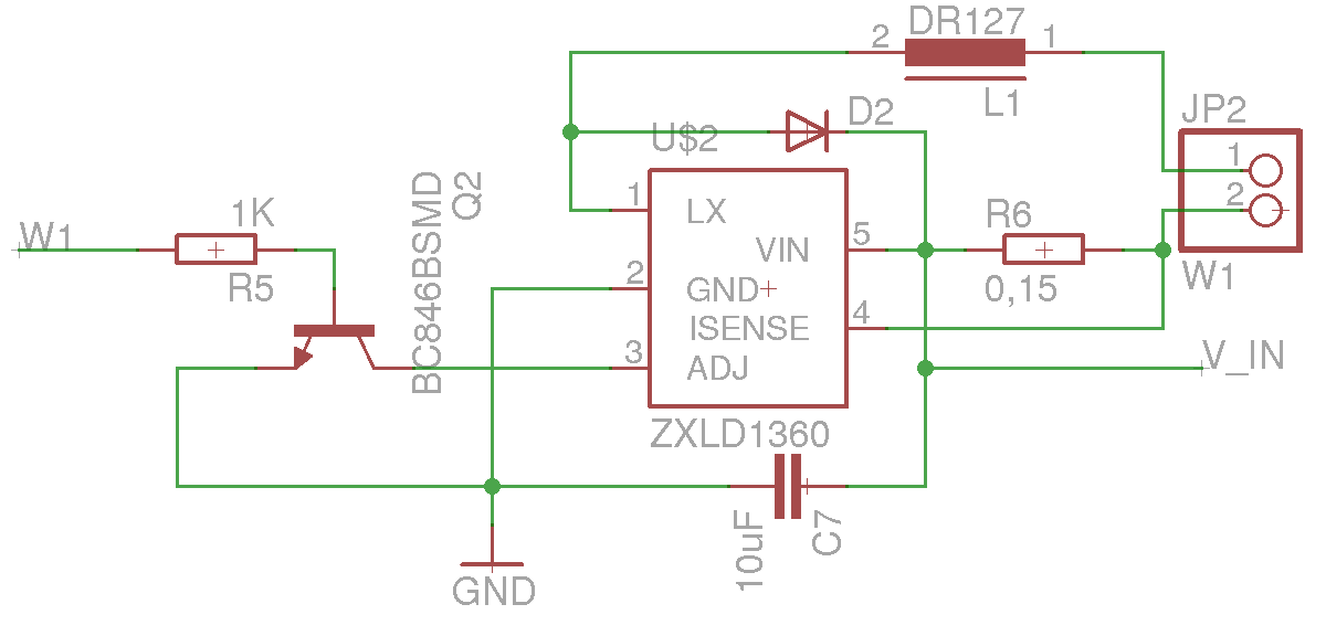

Moin,
ich möchte eine per PWM regelbare Led-Beuleuchtung mit Hilfe eines
ZXLD1360 aufbauen.
Es sollen insgesamt 3 Leds mit einer Flusspannung von je 3,4 Volt in
Reihe (insgesamt 10,2 Volt) an einen ZXLD1360 angeschlossen werden. Der
Strom pro LED soll maximal 700 mA betragen. Die Spannungsversorgung wird
wahrscheinlich 15 oder 18 Volt betragen.
Aus dem Datenblatt kann ich entnehmen, dass die Spule im Bereich von 33
uH bis 100 uH liegen soll.
Welchen Strom muss die Spule abkönnen? Im Datenblatt steht dazu:
"The chosen coil should have a saturation current higher than the peak
output current and a continuous current rating above the required mean
output current."
Wie kann ich die maximalen Stromspitzen ausrechnen (abschätzen)? Würde
eine Spule mit 1A ausreichen? Könnt ihr direkt Spulen von Lieferanten
empfehlen? Es sollte als Mensch ohne Gewerbe bestelbar und auch
bezahlbar sein (keine 5 Euro/Spule).
Die zweite Frage betrifft die Diode. Geh ich richtig, wenn ich vermute,
das der maximale Strom der durch die Diode fließt der Strom ist, den die
Spule beim ausschalten der Spannung erzeugt? Und das dieser Strom gleich
meinen eingestellten 700 mA ist? Würde hier auch eine Spule von 1A
ausreichen? Welche Spulen sind dafür schnell genug? Eine simple 1N400x
wird wohl kaum reichen, oder?
Um die Frequenz zu berechnen habe ich folgendes Excel-Sheet gefunden:
http://www.diodes.com/_files/calculators/zxld1360calc.xls
Was ist Vf ist es der Spannungsabfall über die Diode?
Die Formeln für die Berechnungen befinden sich auch im Datenblatt:
http://www.diodes.com/zetex/_pdfs/3.0/pdf/zxld1360.pdf

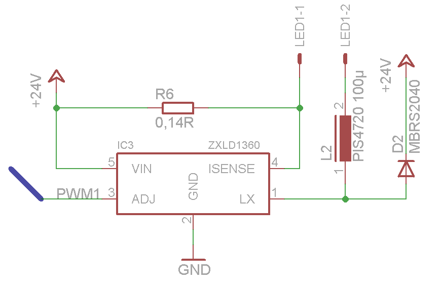

Im Anhang befindet sich der von mir erstellte Schaltplan, ist im Prinzip
nur die Typical application mit einem etwas größerem Kondensator und
einem Transistor, um es einfach per Controller ansteuern zu können.
#1515010
ich habe den Chip auf geplant um 2 700mA in Reihe zu versorgen.
Schaltplan siehe Anhang. Die Diode sollte eine Schottky-Diode sein,
erkennt man an dem abgeknickten Strich im Logo.
Als Spule verwende ich die PIS4720 100µ von Reichelt. Diode ist von
Farnell, die SS24 (Nummer 1299284).
Keine Garantie, dass es damit funktioniert. ;)
Vf: Spannungsdrop über der Diode bei Polung in Flussrichtung.
Gast #1515907
ich habe auch 3 einfache Platinen damit gemacht, die Spulen sind 68 und
100µH, funktionieren beide. Im Datenblatt sind auch Tabellen, die Spulen
sollten nach Eingangsspannung und Anzahl Dioden ausgesucht werden. Es
ändern sich die Schaltfrequenz und der Wirkungsgrad, aber bei zwei LEDs
ist der sowie nicht so hoch. Als Schottky Dioden habe ich 2A SMD
genommen, gab es aber nur bei Farnell/HBE. Reichelt hat da nur 1A oder
3A Typen. 3A geht auch, sind aber eine ganze Ecke grösser. Und die X7
Kondensatoren sind wichtig, die erste Platine hatte ich mit Alu C
aufgebaut und der wird sehr warm. Aber da die ZXLD und LED Schaltregler
allgemein sehr beliebt sind bekommt man die X7 C mittlerweile auch
überall.
OP #1515973
Das Problem mit den X7R Kondensatoren kenne ich auch. Laut Datenblatt
sollen aber auch X5R ausreichen, die gibt es dann bei CSD oder auch
segor. Sehe ich das richtig, dass Farnell fast nen Euro für einen
kleinen 10 uF/X7R Kondensator haben will? (Best Nr. 1358512)
mfg Emperor_L0ser
#1516208
hi
tja die preise für die kerkos scheinen schon normal bei kleinen
losgrößen zu sein. ich habe mir dann mit den etwas günstigeren 1uF
kondis von segor beholfen.
die 4,7uF wie im datenblatt reichen auch schon.
am ausgang sollte man noch einen kondi mit 1uF setzen...wegen entstörung
bei zu langen zuleitung zur led.
die spulen von reichelt sind gut und ich hatte mich so auf 100uH
eingeschossen....220 gehen auch.
ist ja nicht ganz so kritisch mit der spule, nur in die sättigung sollte
sie nicht kommen.
die diode sollte aber schon eine recht schnelle sein. bei segor hatte
ich mich gleich mit dioden von zetex eingedeckt. hatte mir auch
gereicht, weil ich im bereich von 350-700mA geblieben bin.
also noch viel spass beim ledden ;-)
