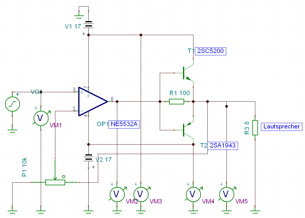

Ich habe mal eine kurze Frage im Moment verwende ich folgende
Verstärkerschaltung die mit 17V läuft, jetzt habe ich einen stärkeren
Trafo bekommen der 2 x 24V und 2 x10A liefert was für stabile
Verhältnisse sorgen soll.
Der OPV verstärkt ja die Spannung und die Push/Pull Stufe verstärkt dann
den Strom. Im Moment arbeitet sowohl der OPV als auch die Push/Pull
Stufe mit 17V. Wenn ich jetzt die Push/Pull Stufe aber +-30V versorge
und der OPV weiterhin mit +-17V versorgt wird, bringt dann die Endstufe
eine höhere Leistung oder gibt diese trotzdem nur +-17V aus, da ja
eigentlich nur der Strom verstärkt wird.

>... gibt diese trotzdem nur +-17V aus ...
Richtig.
Der Ausgang wird 0.7V unterhalb der maximalen (oberhalb der minimalen)
Ausgangsspannung des OPA liegen.

Deine vorgeschlagene Schaltung ist ganz nett und funktioniert auch ganz
gut für z.B. einen kleinen Kopfhörerverstärker. Aber sie lebt von der
Slew-Rate des OPAs, denn dieser muss recht schnell von -0.7V nach +0.7V
umschalten beim Nulldurchgang des Signals. Derweil übernimmt der
100-Ohm-Widerstand etwas die Versorgung der Last. Je niederohmiger der
ist, desto besser - aber das belastet den OPA-Ausgang entsprechend
höher.
Genau in diesem Bereich gibt es dann die unschönen
Übergangsverzerrungen.
Fazit: nettes, aber suboptimales Konzept. Brauchbar für geringere
Anforderungen.
