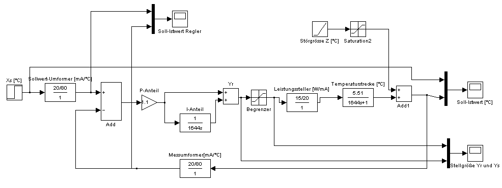

zuerst einmal: Bin absoluter Microcontroller-Einsteiger.
Habe folgendes Problem:
Habe in Simulink einen Regelkreis aufgebaut (siehe Anhang).
Wie setzte ich diesen in einem Mikrocontroller um?
(bzw. kann man das überhaupt...?)
Welchen Mikrocontroller würdet ihr vorschlagen?
Kurz zur Funktion der Temperaturregelung:
Es wird eine Solltemperatur vorgegeben. Diese geht auf einen PI-Regler.
Das Stellsignal am Reglerausgang wird auf 0...20mA begrenzt. Mit diesem
Signal wird ein Leistungssteller angesteuert, der abhängig vom Eingang
(0...20mA) eine gewisse Leistung(in W) auf die Regelstrecke ausgibt. Als
Störgröße ist die Umgebungstemperatur.
Der Ausgang der Regelstrecke (Temperatur) soll dann mit der
Umgebungstemperatur im Mikrocontroller addiert werden und die "Summe"
wieder an den Eingang geführt werden.
Ich hoffe, dass ich mich einigermaßen verständlich ausgedrückt habe! :-)
Über Antorten würde ich mich sehr freuen!

solange du die regelstrecke in software realisieren kannst (z.b. C) ist
eigentlich nur entscheidend für den µC, dass er deine Perepherie
auslesen bzw. ansteuern kann, dass er schnell genug rechnet und dass er
genug Speicher für das Programm hat.
im Hobby-bereich sind PIC und AVR als 8bit µC gut vertreten. beide
Familien bieten auch modelle mit viel speicher, A/D- wandlern und
genügend I/O's.
ich würde ja die µC-familie wählen, mit der ich am besten klarkomme.
Man startet die Programmierumgebung und legt los. :-)
Gedanken ueber die Grundlagen hast du dir ja schon ausreichend gemacht.
Selbstverstaendlich.
Ehrlich gesagt, es geht mit jedem Controller. Ich selbst wuerde fuer
Regler immer mindestens einen 16bit Controller nehmen weil wir ja nicht
mehr im Mittelalter leben, aber vermutlich laesst sich soetwas sogar in
einem Tiny15 realisieren wenn man wirklich will.
Ich wuerde nur empfehlen einen eher groesseren Controller zu nehmen,
also mindesten 1kB Ram, 8k-16kFlash damit du nicht als Anfaenger an
Grenzen stoesst die auf deiner Ahnungslosigkeit beruhen, und du genug
Reserven fuer Debugging hast. Ich wuerde dir auch empfehlen einen RS232
vorzusehen an der dein Controller staendig Daten ausgibt. Das macht die
Fehlersucher und die Parametrierung deutlich einfacher. Im Gegensatz zu
vielen anderen Projekten kannst du einen Regler nicht mal eben im
laufenden Betrieb im Debugger anhalten. Jedenfalls nicht wenn du die
Regelung pruefst.
Problem ist nur das dies nicht gerade ein Projekt ist fuer jemanden der
noch nie mit so einem Controller gearbeitet hat! Du solltest erstmal
etwas kleineres durchziehen um mit dem Microcontroller vertraut zu
werden. Und du solltest nicht erwarten das es schon klappen wird wenn du
es einfach machst. Du musst zu Beginn deines Programms schon ein paar
wichtige Designentscheidungen treffen die Vorraussetzen das du mit dem
Controller vertraut bist.
Dein Controller liefert keinen Strom. Da wird also mindestens noch ein
Operationsverstaerker haengen. Ich hoffe du hast also wenigstens noch
etwas Ahnung von Analogelektronik.
Das Problem ist gewiss nicht die Machbarkeit, sondern die steile
Lernkurve die vor dir liegt.

Hallo Johann,
1. Temperatur zu regeln ist kein Problem. Temperatur zu messen schon
eher ;-)
2. Du scheinst dich ja mit Simulink auszukennen. Die m-Files (bzw.
sim-Files) kann man doch in C-Code umwandeln, oder nicht?
Dann brauchst du selber nur noch den uC zu initialisieren und die Ports
anzusteuern (gibt hier im Forum ein super Turorial) und deinen
Regelalgorithmus laufen zu lassen.
> eher ;-)
Das ist wahr, aber es hat das Problem ja umgangen indem er irgendwas
fertiges nimmt das ihm mA liefert. Vermute ich jedenfalls mal.
Er muss sich aber mit den Timern auskennen um sich eine Zeitbasis zu
verschaffen, und mit Interrupts muss er klar kommen. Er muss wissen wie
er Daten zwischen Interruptfunktion und extern austauscht usw....
Also ich finde das fuer jemanden der noch nie mit so einem Controller
gearbeitet hat schon heftig.
Olaf
