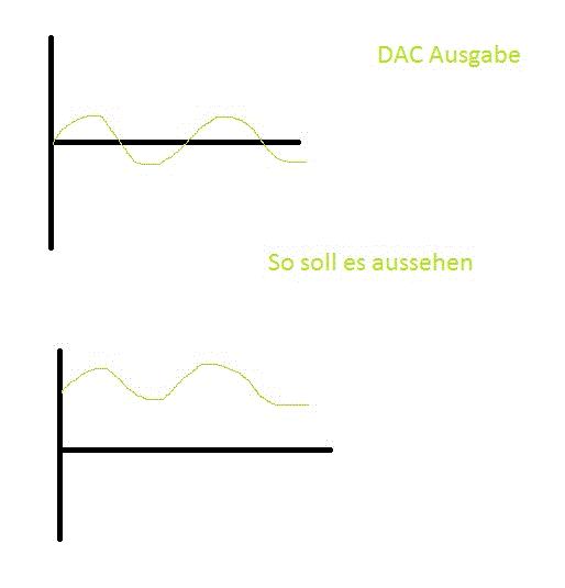

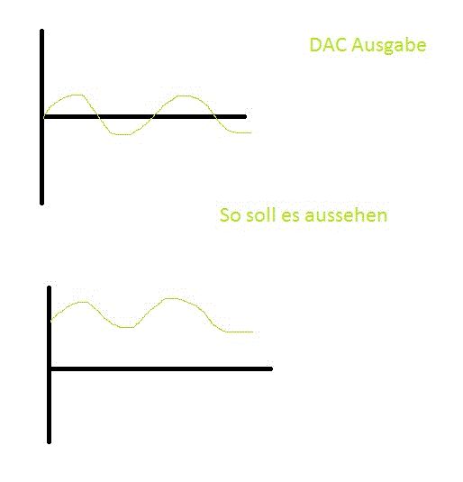

Hallo, ich will, wie im Anhang per FPGA über einen DAC eine
Sinusspannung ausgeben, welche auswählbar nach oben und unten verschoben
werden kann (für meine Anwendung zwingend Notwendig). Allerdings gibt
mein DAC keine Gleichspannung (bzw Gleichstrom) aus.  Wenn ich einfach
einen konstanten Wert an den DAC gebe, kommt immer 0 raus.
Ich habe das P240 Analog Modul von Avnet
(http://www.em.avnet.com/evk/home/0,1719,RID%253D%2526CID%253D29162%2526CAT%253D%2526CCD%253DUSA%2526SID%253D4742%2526DID%253DDF2%2526SRT%253D1%2526LID%253D0%2526PRT%253D0%2526PVW%253D%2526PNT%253D%2526BID%253DDF2%2526CTP%253DEVK,00.html)
Darauf ist der DAC5687 von Texas Instruments...
    * 16-bit, 500 MSPS, 2x–8x interpolating dual-channel DAC
    *  Internal and external reference
    * Transformer coupled 50 ohm outputs
    * Low-pass 5th order RLC reconstruction filter
So, habe ich erst geschlussfolgert, dass der DC wert über den
Transformator rausfliegt, und habe davor mit dem Oszi gemessen,
allerdings liegt da schon keiner an...?
Ich habe noch 2 AD5547 von Analog Devices da... ist es mit denen möglich
DC auszugeben?
http://processcontrol.analog.com/en/verifiedcircuits/CN0028/vc.html
dort ist eine Beschaltung für diesen angegeben...
Meiner meinung nach kompensiert der OPV am ausgang ebenfalls wieder den
Offset, liege ich da richtig?
Falls jmd Ahnung hat oder einen anderen schnellen DAC kennt mit dem das
möglich ist, bitte mir mitteilen, danke ;)
DAC sollte mind. 2 MSPS haben.
